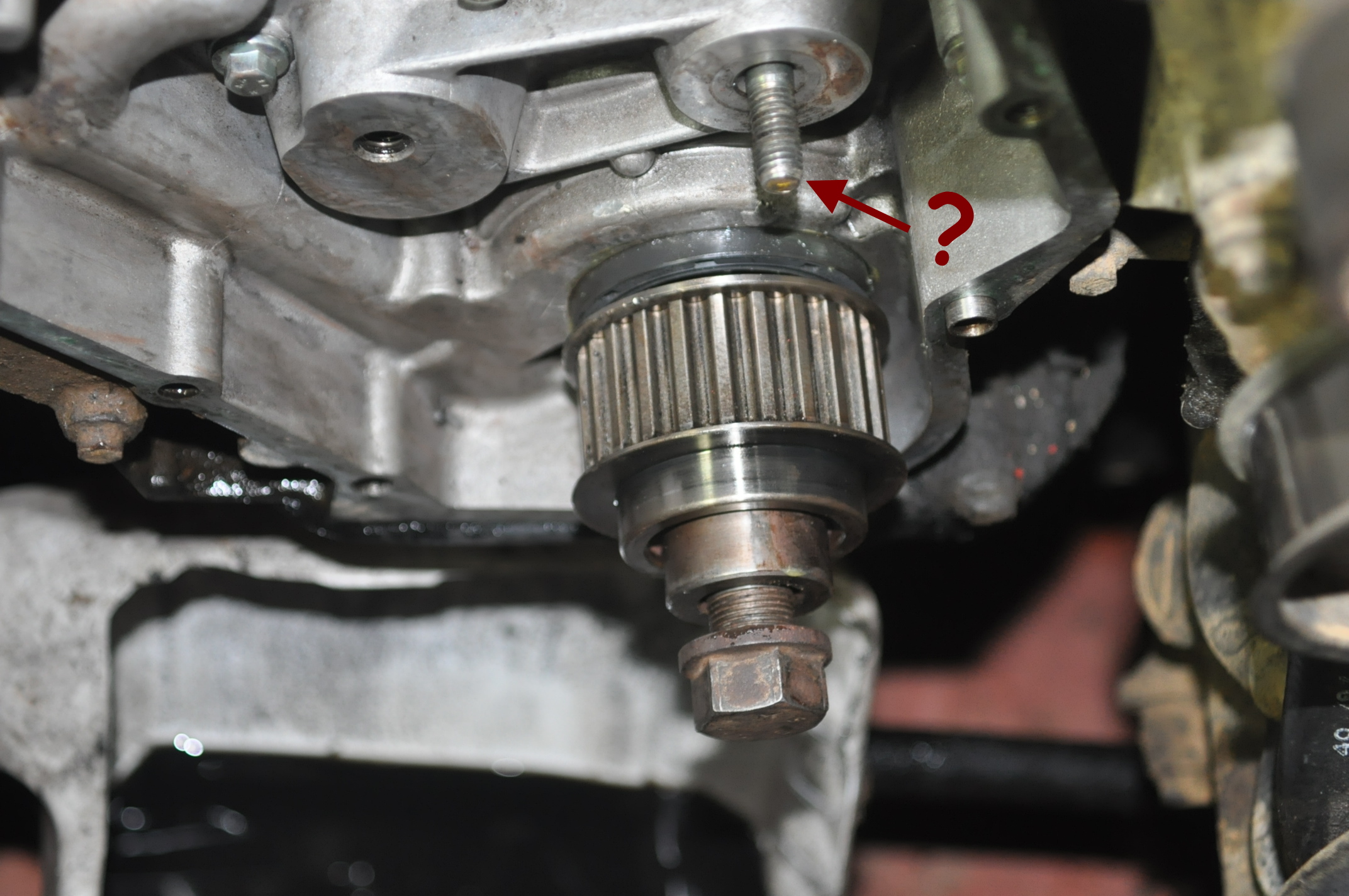

Quelle ne fut pas ma découverte en trouvant à nouveau mon galet de distribution de travers :? . Démontage rapide et la, plus de filetage pour pouvoir le remonter
2 questions me viennent à l'esprit par ordre de priorité :
- Quelqu'un a t il déjà eu ce problème de filetage et comment l'avez vous traitez ? Nouveau taraudage et trouver un hypothétique goujons qui s'adapte ? J'ai regardé et le galet n'offre que très peu de latitude pour un goujon plus gros. Changement du fond de bloc de distribution ?
- Pendant mes recherches, j'ai été amené à démonter deux injecteurs. J'ai compris qu'il était compliqué de les réamorcer et que cela pouvait engendrer la fumée blanche. Qu'en pensez vous ?
Ma priorité du moment reste de trouver une solution définitive pour la fixation du roulement, car sans roulement..... ben ca roule moins bien :D

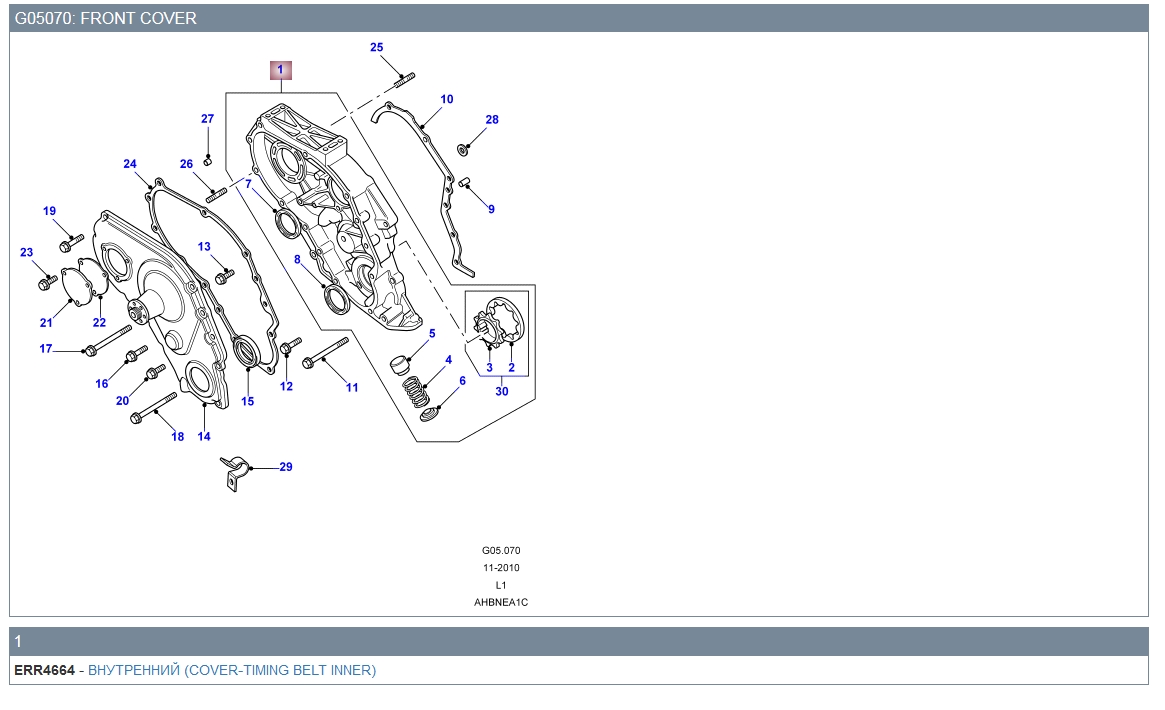

Re: 300 TDI - Claquement moteur trés important
Avant de ce pencher sur la fumée, il faut résoudre le problème du galet fixe, afin d'être sur de pouvoir mettre hors de cause un problème de calage.
La première option serait de changer le carter complet. Ce qui dans la foulé te permettra de changer la pompe à l'huile, hein... tant que nous y sommes tu feras plaisir plaisir au Normand :
La deuxième, tarrauder au diamètre supèrieur voir au même diamètre et utiliser une vis a tête six pans creux (alen), en lieu et place du goujon, avec du frein filet extra fort rouge.

Je partirai sur un filet rapporté
Plus costaud à mon avis :D

LØLØ a écrit :La deuxième, tarrauder au diamètre supèrieur voir au même diamètre et utiliser une vis a tête six pans creux (alen), en lieu et place du goujon, avec du frein filet extra fort rouge.
Si ce montage est compatible avec le galet (ce qui peut nécessiter d'usiner partiellement le galet), vu la matière qu'il y a autour du taraudage, la solution de passer au Ø supérieur de vis (ou mieux, de goujon) est de loin la plus fiable. Il n'est même pas utile de recourir au frein de filet fort, le normal est largement suffisant.
En cas de goujonnage, il faut le visser avec écrou/contre-écrou à un couple de l'ordre de 10/15 N.m et bien vérifier que le filetage prend au moins sur 10 filets.
Ce qui est curieux, c'est que tu n'as pas senti au remontage que la vis était foireuse... :roll:

J avais bien vue la fragilité du filetage et essaye de le compenser à la loctite. Au serrage plus de problème, à l usage après quelques tours à la main pas plus, moteur allumé....
Je vais regarder si une vis diamètre 12 passe dans le galet, ce serait top, mais j y crois pas trop. J exclu d usiner le galet. En cas de prochain changement, ce pourrait être une galère.
stef35 a écrit : exclu d usiner le galet. En cas de prochain changement, ce pourrait être une galère
tu peux trés bien en percer deux au Ø12 et en garder 1 d'avance
