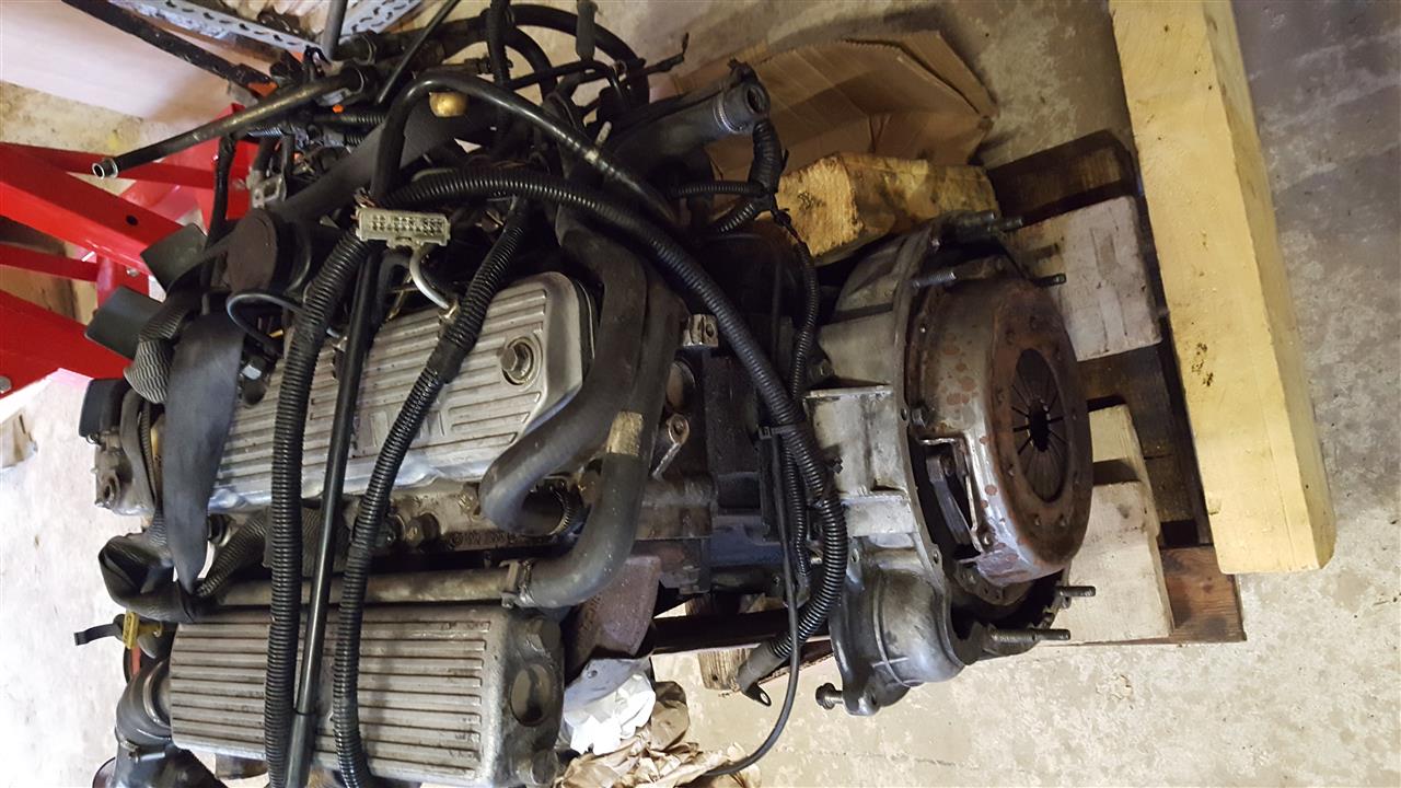

Exemples perso (2 moteurs en deux mois) :
Ma chèvre :
Modifié en dernier par RR VM 1992 le 08/11/2019 19:45, modifié 1 fois.

Il m'est arrivé d'acheter un moteur et de devoir le transporter avec une ceinture de sécurité
Je ne recommande pas car un moteur qui tombe de 40 cm c'est pas pareil que s'il chute d'1m50
Le délit en photo :
Le délit en photo :
Re: 300 TDI - Claquement moteur trés important
Sur les photos on voit un point d encrage sur la fixation du compresseur de clip.
Pour les autres, je ne distingue pas. Peux tu m en dire plus ?
Je n ai pas compris ce que tu faisais à l arrière du moteur avec la fixation de remorquage.
Concernant la chèvre, pour comparer avec la mienne, peux tu me dire à combien de cm elle lève ? Je vais récupérer les crochets du 2.5td. Reste à comprendre ou je dois les fixer.

Fixation en trois points avec :
Repère bleu fixation d'un anneau de remorquage
Repère rouge fixation anneaux moteurs : ETC8036
et goujon fixé sur le support de clim
La hauteur de levage en position 0,5 T me permet de passer juste au dessus de la face avant et comme ça touchait un peu j'ai protégé avec du contre-plaqué :
Si j'avais été malin j'aurai enlevé les roues et mis le pont sur chandelles
