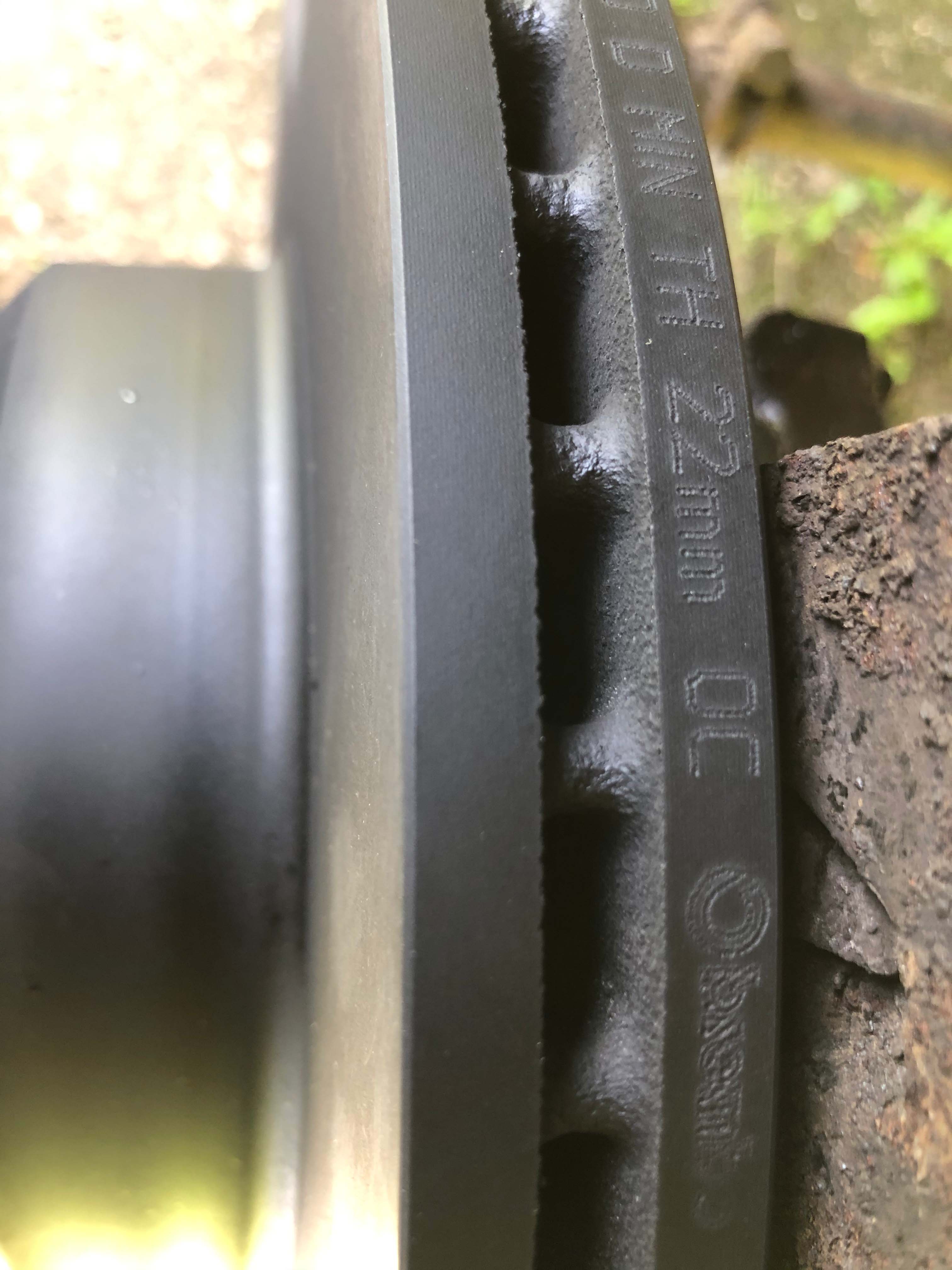

Suite à un voile du disque presque neuf à l'AVG mais shit part , je remplace les quatre , les deux AR étant de toute façon usés . L'ancien propriétaire avait fait changé les disques AV à la vente suite au CT donc une obligation . Le travail à été fait dans une casse au marteau burin et j'était bien dégoûté au démontage de voir comme ils ont désolidarisé les disques du moyeux . ceci en plaçant un burin entre les deux et bien sur ça a marqué le bout des porté du moyeux en "gonflant le métal " . Il est évident que le disque ne porte pas correctement alors et peut présenter un voile . Heureusement que ce n'était que le bout de chaque portés , ce qui m'a permis de limer les bosses ..
Le disque ayant travaillé "voilé" du coup durant les KM parcouru depuis , j'ai choisi de les remplacer en présumant qu'ils ont été usé "en voile" , et donc HS .
Au début du poste , il à été évoqué la question de l'épaisseur des disques et leurs marquages .. Je me permet d'afficher les quatre photos suivantes de la tranche du disque LAND ROVER AV pour un TD5 1999 . On y voit la référence gravé dont l'épaisseur :
Au passage ,
- à gauche montage avec écrou à collerette à marquer sur le méplat de l'axe ( donc simple écrou et simple rondelle à méplat )
- à droite montage avec double écrou et rondelle de blocage à rabattre ...
Ayant commandé les quatre écrous à collerette AVEC leurs rondelles spécifiques , je met tout ça au clair .
