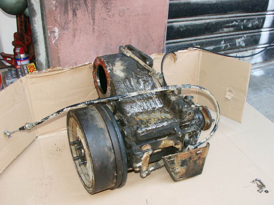

La LT230 a en-dessous une grande plaque plate qui sert de couvercle (ce qui est entrain d'être retiré, en dévissant les 10 vis de fixation sur la photo suivante) :theland a écrit : Comment les distinguer sous le véhicule ?

Merci pour l'info...
Je suppose et j'en déduis que la BT Borg Warner est dépourvue de cette plaque distinctive ?
Re: Boite de transfert
Oui après nettoyage très sommaire on dirait bien qu'elle n'en a pas :theland a écrit :Merci pour l'info...
Donc pas de possibilité de mettre un carter additionnel pour augmenter le volume d'huile : https://www.landroverfaq.com/viewtopic. ... =40#p66520
Démontage d'une LT230 ici :
https://www.landroverfaq.com/viewtopic. ... rter+LT230
