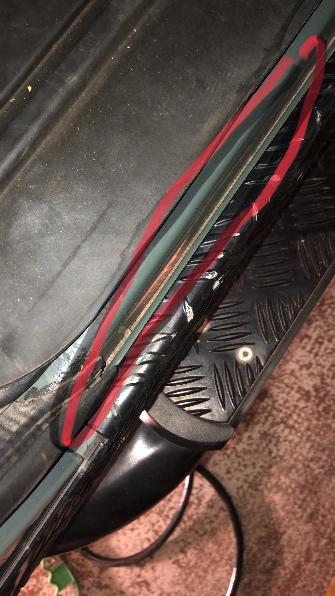

Il y a un joint entre la carrosserie et le châssis au niveau des portes (quasis sur toute la longueur du defender) le miens est foutu. J’ai de la poussières ou de l’eau qui fait surface.
Par quoi dois-je changer ce joint ? Est-ce que je peux mettre un bête joint silicone ou doit je mettre de la mousse expansive ?

Bonjour ; tu peux remettre une autre photos ou ètre plus explicite car je ne visualise pas bien le problème !

C’est la mousse qu’on voit le mieux dans la troisième photo. Je ne sais pas si c’est plus explicite ?
J’ai essayé d’entourer mais malheureusement l’annotation part quand j’envoie les photos.

A cet endroit, je laisse "ouvert", sans joint.

Avec des bavettes à l'avant et des mudflap j'ai pas de remonté de saleté dans les bas de portière.
Sur le mien j'ai pas de joint à cet endroit là et la boue ne remonte pas :

Ok selon vous c’est mauvais de mettre un joint ? Ou de la mousse ?

Effectivement, ce que vous montrez est plutôt le longeron de bas de caisse, le châssis (échelle) c'est ce qui est montré ici : http://www.defenderhelp.com/28-chassis.htmlQuker a écrit :La base de caisse du coup peut-être ? J’accepte volontiers être éclairé par votre lumière.
Cependant, je doute que dire que c’est mal exprimé donne des réponses...
Tout ce qui peut retenir la boue (et le sel dans votre cas) dans des endroits exigus et donc difficiles à rincer est à éviter.
A plus forte raison de la mousse qui reste imbibée.

Donc je devrais tout enlever et mettre du silicone ou ne rien mettre mais cette mousse qui reste humide c’est inutile ou est d’accord ?
Maintenant qu’est qu’il y a de mieux ? Enlever la mousse et laisser le trou ou enlever la mousser et la remplacer par un silicone pour éviter que du sel ou autre bêtise ne s’y stock ?

Salut , je n'arrive pas a bien visualiser ou ça se situe , mais j'ai l'impression que c'est entre le plancher et le bas de caisse !!??
A mon avis , le moins pire c'est de ne rien rajouter qui pourrait stocker l'humidité , et te permettrai de nettoyer régulièrement a grande eau ..

Oui c’est entre le plancher et le bas de caisse. Je me disais que de mettre un joint en dessous éviterait d’avoir le sel, sable et autres de se stocker... mais cela rendrait le nettoyage plus compliqué ...
