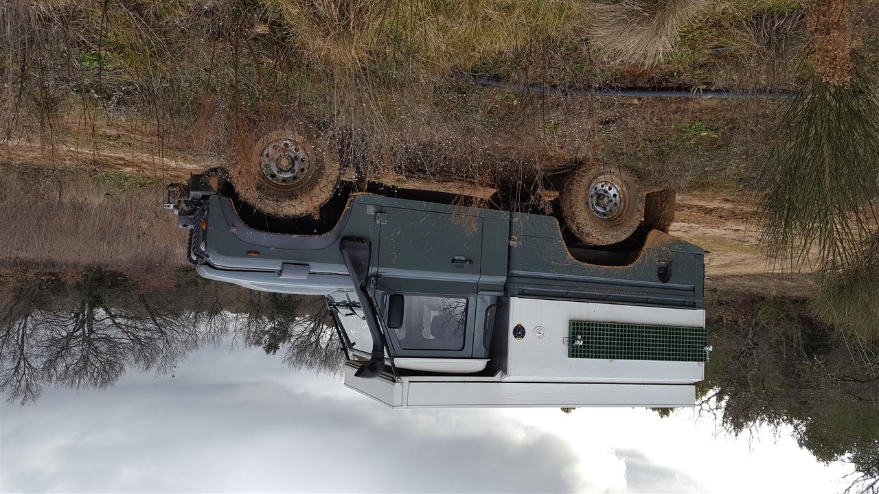

Avec des bavettes à l'avant et des mudflap j'ai pas de remonté de saleté dans les bas de portière.
Sur le mien j'ai pas de joint à cet endroit là et la boue ne remonte pas :
