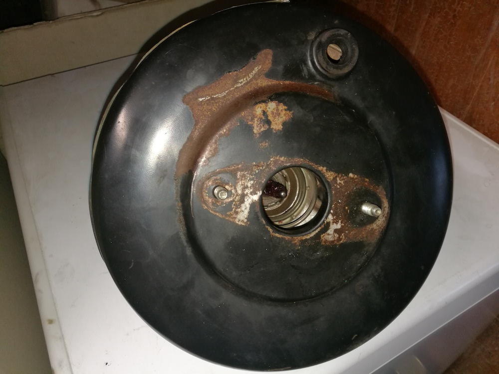

torero a écrit : La panne très courante sur un Def, c'est une fuite sur le mastervac due à une crique au niveau de la fixation du maitre cylindre (voir sur les photos).
Intéressant, ça... Et pas très normal! :twisted:
Mais j'ai du mal à repérer la crique en question : ce que je repère de suspect n'est pas dans la zone de fixation...
Peux-tu la pointer d'une flèche?

Re: Freinage d'urgence difficile sur Def 300 tdi
ça devrait le faire, un trou dans la durite, c'est la base, bien avant une hypothétique fissure ds le MVac que j'ai toujours pas réussi vu sur la photo du dessus (mais je ne nie pas son existence :mrgreen:)
Dahu
Messages : 315
Enregistré le : 27/02/2007 10:05
Localisation : La Colle sur Loup - 06
Message non lu par Dahu »
nanard833 a écrit :Salut,
Si ça ce voit sous la vis : si tu sélectionnes la 1ere photo et que tu agrandis, il y a une fissure minuscule sous le goujon au niveau de la pliure du mastervac.
Le meilleur 4X4 du monde : mes jambes. Ensuite mon Def !
Messages : 1861
Grâce à ta remarque, je viens enfin de la voir! :D
