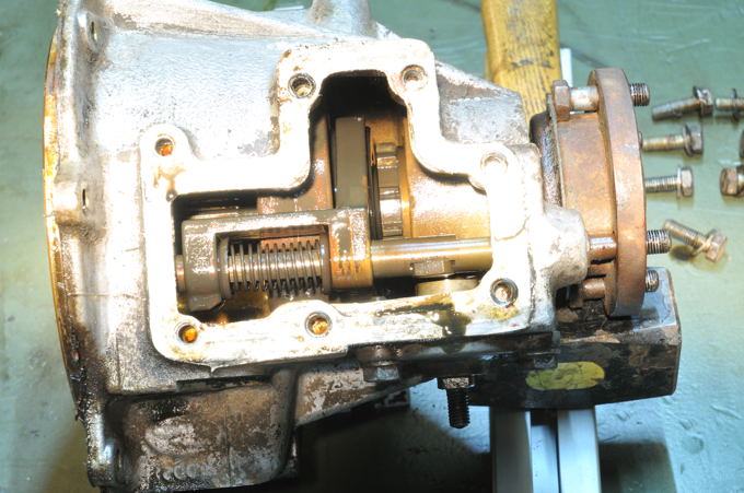

Ah ! oui tu as raison. Donc oui, peut-être un problème sur la tringlerie extérieur, ce qui n'est pas rare.
Sans ouvrir, juste en démontant le tunnel, pour bien voir ce qui se passe, ou par dessous mais difficilement, en jouant au contorsionniste en étant sur de rien, sauf évidence, il n'y a 4 points à contrôler:
1) la fixation de départ au niveau du levier, soit une vis soit un axe.
2) le renvois sur la boite un circlip ou plutôt agrafe a put sauter et le petit axe jouer la fille de l'air.
3) le petit renvois en U qui se décroche d'un coté.
4) l'écrou qui s'est desserré et les deux méplats la biellette n'agissent plus sur l'axe.
En suite pour aller un petit peu plus loin, il faut démonter les trois vis du cache rond de l'axe de commande du blocage.

PS: cela peut paraître impressionnant de refaire une LT230 alors que c'est assez simple :wink:
