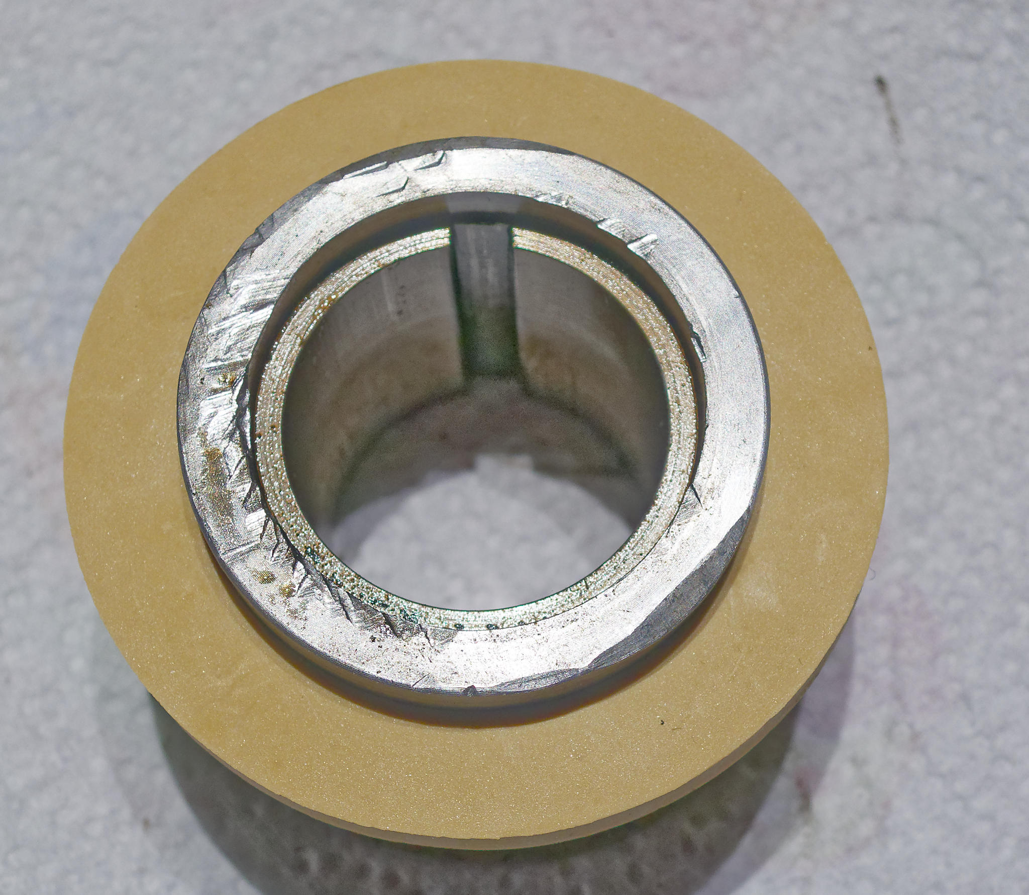

Mise à jour de la méthode de montage du pignon cranté
On attend donc les photos pour mettre à jour la méthode de montage de ce pignon cranté
Pour mémoire la mauvaise méthode en photo :
Pose du joint plus ou moins en biais (à ne plus faire) : Destruction assurée des lèvres du joint lors de la mise en place du pignon :
- Messages : 13686
Re: Mise à jour de la méthode de montage du pignon cranté
Je peux assurer que le joint n'était en aucun cas posé de travers.RR VM 1992 a écrit : Pose du joint plus ou moins en biais
- Normand 1400
- Messages : 1861
Aucun doute à ce sujet.The Pater a écrit :Je peux assurer que le joint n'était en aucun cas posé de travers.
La lèvre extérieure du joint a sans doute été retournée — sans doute même cisaillée — par le passage de la portée pignon. Certains outils de montage ont d'ailleurs la forme d'une ogive pour éviter ce phénomène.
Lorsqu'on engage la pièce à étancher dans le joint en la tournant légèrement dans un sens ou dans l'autre sans forcer, le risque de détérioration est fortement réduit ; mais dans le cas qui nous concerne, la rotation est impossible à cause de la clavette, donc il faut emmancher droit.
Je suppose que tu as prévu d'engager le joint sur le pignon de cette manière puis de poser l'ensemble sur le vilebrequin claveté et de terminer l'emmanchement en tapotant sur le pignon qui va alors assurer le placement du joint grâce à l'entretoise.

Tant mieux!
C'est une projection de soudure que l'on voit là sur une dent du pignon ?The Pater a écrit :..../.....
bisque bisque rage, tralala lalèrrrrrreeeeuuuu
Si oui la courroie va pas aimer
- Messages : 13686
té té té té, juste une particule de graisse.RR VM 1992 a écrit : C'est une projection de soudure que l'on voit là sur une dent du pignon ?
