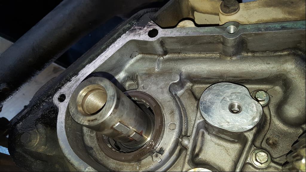

Non, le joint n'est pas posé à l'aveugle. On monte le joint avant le pignon et ce qui pose problème, c'est la mise en place du pignon (à cause du petit chanfrein). Mais soyons réaliste, si c'était réellement un problème reconnu, cela aurait été corrigé depuis le temps (les derniers 300 Tdi ont été fabriqué en....2009.)Quand à poser un spi à l'aveugle comme décrit plus haut c'est pas terrible , rien ne dit que le joint sera parfaitement à son emplacement et que la face voire la lèvre anti poussière du spi ne touchera pas la joue du pignon.

Je vais quand même reprendre ton idée, mais avec une variante pour que le joint soit bien poussée dans son logement et qu'il y ait du jeu entre la face du joint et la face du pignon.
On va créer une entretoise de 5 mm en deux parties, qui sera mise entre la face du joint et la face du pignon. Donc la lèvre extérieure sera déjà montée sur le pignon lors de la mise en place du pignon et du joint en même temps.
Une fois le joint en place, on enlève l'entretoise et on pousse le pignon dans sa position finale.

Bonjour,The Pater a écrit :Je vais quand même reprendre ton idée, mais avec une variante pour que le joint soit bien poussée dans son logement et qu'il y ait du jeu entre la face du joint et la face du pignon.
J'arrivais à la même conclusion. Avec si possible un épaulement sur cette entretoise pour éviter d'envoyer le joint trop loin.
C'est une bricole assez facile à fabriquer avec une imprimante 3D.

J'aime bien voir/contrôler la position réelle du joint par rapport au carter avant de poser la poulie...The Pater a écrit :On va créer une entretoise de 5 mm en deux parties, qui sera mise entre la face du joint et la face du pignon. Donc la lèvre extérieure sera déjà montée sur le pignon lors de la mise en place du pignon et du joint en même temps.
 Dans des cas merdiques comme celui-ci, j'utilise un cerclage en clinquant (quatre ou six lames plaquées sur la portée du pignon avec un fort élastique, histoire d'assurer le coup) protégeant et interdisant le retournement la lèvre extérieure du joint lorsque l'arête du pignon passe.
Le tout bien garni d'huile moteur.
Une fois le pignon engagé (de deux millimètres, pas plus) on coupe l'élastique et on retire les clinquants, quitte à utiliser des Brucelles si c'est vraiment chaud.

L'entretoise en deux parties sera d'un diamètre extérieur plus grand que le joint. Donc quand l'entretoise touche le carter, la face du joint sera dans le même plan que la face externe de son logement (carter)Normand 1400 a écrit :J'aime bien voir/contrôler la position réelle du joint par rapport au carter avant de poser la poulie...The Pater a écrit :On va créer une entretoise de 5 mm en deux parties, qui sera mise entre la face du joint et la face du pignon. Donc la lèvre extérieure sera déjà montée sur le pignon lors de la mise en place du pignon et du joint en même temps.

Voilà j'ai trouvé l'objet tant convoité : moins de 3 € dans une magasin de bricolage bien connu.
Il va pile poil. Reste à le couper pour l'enlever facilement par la suite.

Mise à jour de la méthode de montage du pignon cranté
On attend donc les photos pour mettre à jour la méthode de montage de ce pignon cranté
Pour mémoire la mauvaise méthode en photo :
Pose du joint plus ou moins en biais (à ne plus faire) : Destruction assurée des lèvres du joint lors de la mise en place du pignon :

Je peux assurer que le joint n'était en aucun cas posé de travers.RR VM 1992 a écrit : Pose du joint plus ou moins en biais

Aucun doute à ce sujet.The Pater a écrit :Je peux assurer que le joint n'était en aucun cas posé de travers.
La lèvre extérieure du joint a sans doute été retournée — sans doute même cisaillée — par le passage de la portée pignon. Certains outils de montage ont d'ailleurs la forme d'une ogive pour éviter ce phénomène.
Lorsqu'on engage la pièce à étancher dans le joint en la tournant légèrement dans un sens ou dans l'autre sans forcer, le risque de détérioration est fortement réduit ; mais dans le cas qui nous concerne, la rotation est impossible à cause de la clavette, donc il faut emmancher droit.
Je suppose que tu as prévu d'engager le joint sur le pignon de cette manière puis de poser l'ensemble sur le vilebrequin claveté et de terminer l'emmanchement en tapotant sur le pignon qui va alors assurer le placement du joint grâce à l'entretoise.
Avec une entretoise en matériau dur, ça va le faire. Mais si le matériau de l'entretoise est trop mou, le joint ne s'emmanchera sans doute pas...
