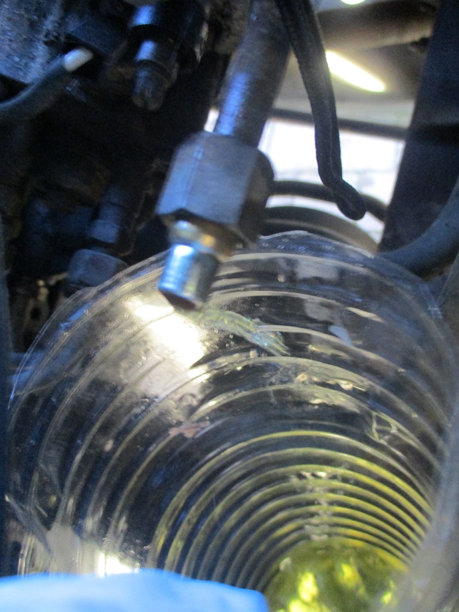

Normand 1400 a écrit :Débranches le retour gas oil de la pompe (il faut mettre un récipient pour intercepter et recueillir le flux) et dis-nous ce que tu observes moteur tournant au ralenti.
La régulation au ralenti en charge que je suggérais l'autre fois, ça donne quoi?
Çà coule linéairement

ceddef a écrit : Çà coule linéairement
Donc ce n'est pas un problème d'arrivée de gasoil, mais bien de pompe à injection.

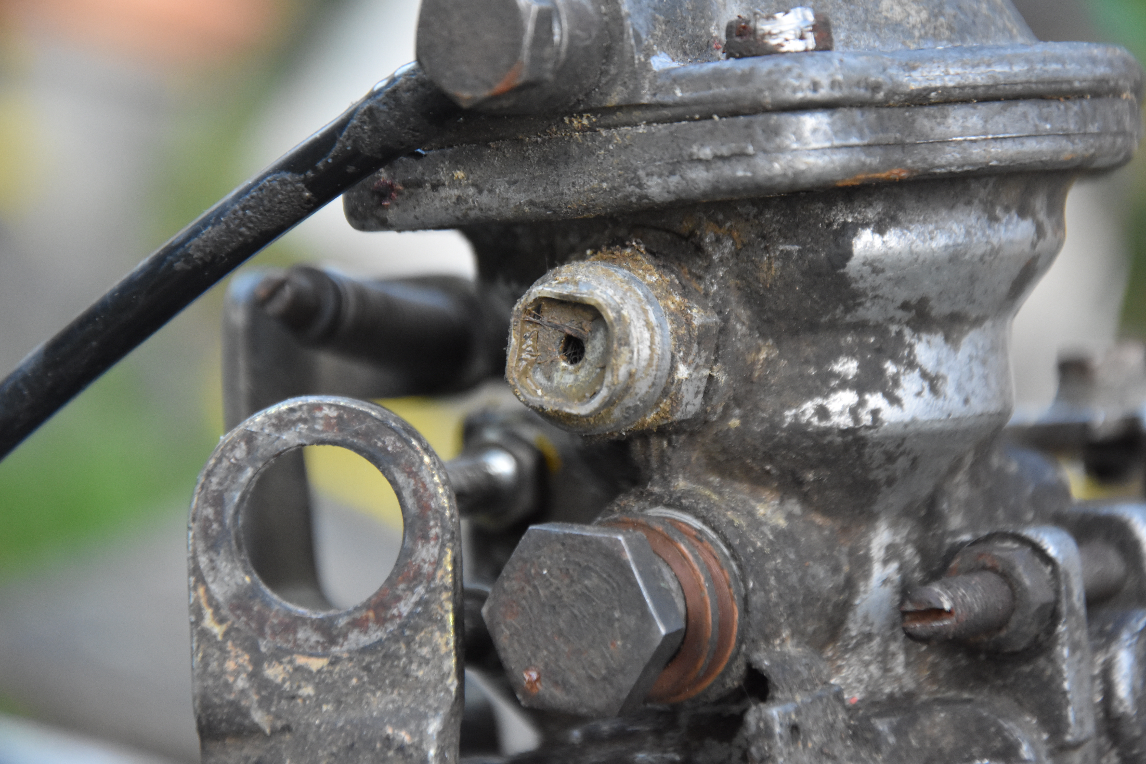

C'est un classique après une longue immobilisation , c'est le doigt palpeur de la pompe qui est grippé.
Celui qui laisse une trace sur le cône :
Il faut enlever la membrane, et ressort en démontant les quatre vis du petit couvercle.
Effectivement le rond noir fixé avec des vis torques c'est le capteur de position du levier accélérateur pour la vanne EGR.
Tu n'es pas obligé de le remettre si tu n'as plus d'EGR.
Au fond du trou après avoir enlevé le ressort et le cône dont au préalable tu auras repéré la position du poinçon repéré 0 avant de l'enlevé, ou alors tu te fis a la marque laissé par le doigt palpeur pour la remise en place.
Parfois et ce sera peut-être ton cas si le doigt palpaur est grippé, il te faudras tiller et tourner la membrane un peu dans tous les sens pour arriver a extraire le cône qui se fait coincé par le fameux doigt palpeur grippé.
Dans ce cas, tu mets de dégrippant genre WD40 ou autre en le glissant dessous avec un capillaire et tu titilles de plus bel.
Mais le coupable est au fond de ce trou:
Avec un petit tournevis tu essais de le manœuvrer un peu, ce n'est pas évidant, mais il n'y a pas besoin de grand chose pour que cela reparte, un peu de dégrippant et quelques caresses suffisent. Sur le schéma du Pater, c'est la pièce N°4 appeler le "guide pin"... Ce n'est pas moi qui l'a dit :roll:

Question pour LØLØ : en principe, ça ne devrait pas empêcher le moteur de prendre des tours à vide, donc en phase atmosphérique. Au moins jusqu'à 2 500 voire 3 000 tours/mn, alors que notre ami parle de 1 500 t/mn... :shock:
Pour débloquer le doigt palpeur sans titiller là-dedans avec un tournevis, ce qui est toujours susceptible de faire du dégât (rayures), ni déposer la membrane, une solution consisterait à repousser le piston plongeur vers le bas en le repoussant à la main tout en accélérant à fond. Le doigt palpeur n'étant plus en appui sur le cône du piston plongeur, il sera directement soumis à l'effort du ressort via le levier du compensateur de suralimentation ce qui devrait le débloquer.
Au pire, on peut toujours imaginer de dévisser à fond (en comptant le nombre de tours afin de ne pas dérégler la pompe) la vis de régime maxi, ce qui augmentera encore l'effort du levier d'accélération transmis par le ressort de régulation.
En passant, regarde aussi l'état de l'orifice de mise à la pression atmosphérique (repère 15 sur le schéma du Pater) ; je ne serais pas étonné qu'il soit colmaté et donc responsable de l'augmentation de la pression interne dans le carter de pompe engendrée par l'essai au compresseur.
