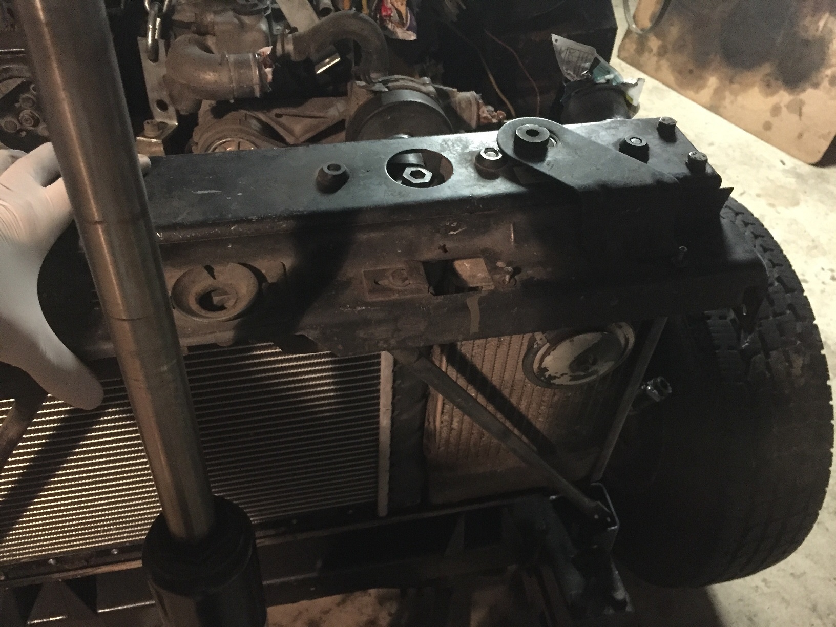

Re: Remotorisation 110 2.5 TD vers 300 TDI discovery
Dans l'attente du passage du soudeur, j'ai essayé de positionner le radiateur. il y a 30 mm de différence de hauteur entre le cadre du 110 et celui du 300TDI ( dont 16 mm de support en dessous du cadre du 300 tdi).
Si j'aligne le ventilateur dans l'avaloire du radiateur, cela me donne 16 cm entre la vis de pompe de DA et l'axe de l'alternateur. De fait, en me projetant, je pense que le capot ne fermera plus .
J'envisage 2 solutions :
1- Je dégomme les supports radiateur du châssis( 50 mm de gain), perce 2 trous pour que les tétons du bloc radiateur descendent
2 - Je dégomme les support du cadre radiateur du 300 TDI et ne remonte pas l'avaloire du radiateur.
La solution 1 retient mon attention car elle me permettrait de rapprocher le radiateur du moteur et ainsi pouvoir réutiliser les durites et en particuliers celles de l'huile.
Qu'en pensez vous ?
Qu'en pensez vous ?
Bonjour et merci pour vos retours.
Je vais voir d'ici ce weekend avant que le moteur soit sur ses supports pour envisager la suite. Je vais commencer par regarder si les durites du 2.5TD ne seraient pas plus longues. Si pas le cas, je demanderai au soudeur si il pourrait les rallonger ou à un plombier.
La ou je tique pour le moment, c'est que si j’aligne le ventilo et l'avaloire parfaitement, je ne ferme plus le capot . Ça me donnerait un écart de 14 à 15 cm entre la vis de pompe de DA et l'axe de l'alternateur. Pour fermer le capot, je dois descendre en dessous des 11 cm. Maintenant il est vraie que comme le moteur est reculé par rapport à l'avaloire, il n'y pas de risque de collision.
Sur la photo de nomansland , j'ai l’impression que comme actuellement de mon coté, le ventilateur n'est pas dans le cône de l’avaloir. En revanche, sur la photo de Lolo, ca semble être dedans. Si vous pouviez confirmer, ce serait top.
Dans l'attente du soudeur, je continu de chercher une solution la plus aboutie, ça occupe mon impatience.

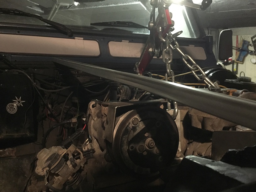

Ci-dessous l'illustration de ma situation
1/ espace avaloire 2/ Alignement visco - avaloire Il doit manquer moins de 4 cm.
3 / espace capot
Du coup, je pense fixer le moteur à la position dans laquelle il est actuellement.
Si je n'arrive pas à me faire à la position de l'avaloire, j'adapterai le cadre radiateur pour réutiliser les fixations du 110 mais de façons à reculer de 5 cm et descendre en bonne position le bloc radiateur. Ainsi le visco sera en tope bonne position et je résoudrai mon problème de longueur de durite du même coup. Ça aura le mérite si un jour j'ai un problème de durite, de rester standard.
J'expose demain le sujet au soudeur et verrai ce qu'il me propose.
Je croise les doigts mais normalement sur les prochaines photos, il n'y aura plus la chèvre !

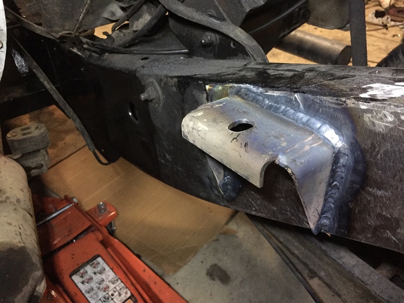

Bonjour A tous,
Episode support moteur + peinture :
1/ on pointes 2/ on soudes à droite, puis à gauche 3/ on peins J'en ai profité pour un petit coup de peinture sur la tablier.
Reste à trouver de nouvelles mousses. Quelqu’un aurait il une piste pas trop chère ?
Même en zoumant, ca reste pas si mal et la modification ne sautera pas aux yeux. 4/ on profite de l'expert pour faire les modifications du bloc radiateur Nouvelle difficultés :
- l'émetteur d'embrayage est à droite sur le 110 et le récepteur sur la R380 est à gauche. Je vais tenter de réutiliser les canalisation du disco... a voir. Peut être avez vous mieux en stock ?
- J'ai remonté le spi arrière,puis le volant moteur. Faut que je trouve une clef dynamo pour serrer à 147Nm.. la mienne se limite à 60Nm
Le weekend prochain, si tout va bien le moteur devrait être sur ses supports et la pièce de conversion de chez Aschroft pour la R380 aussi ( commande passée ce matin). du coup remontage de toute les tôles intérieurs aussi.
