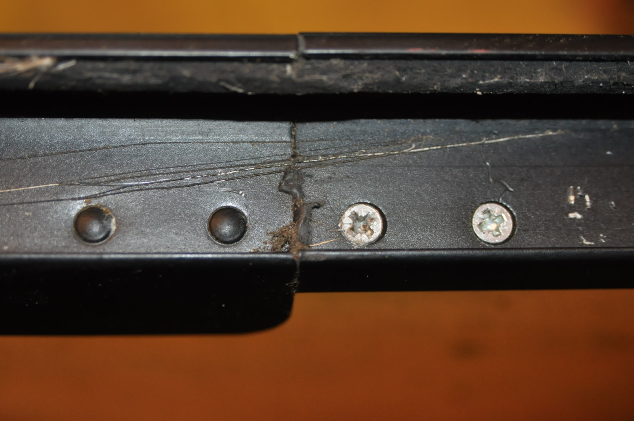

5) Après, pour séparer le bâti en deux, deux cas, soit tu as des vis, sur les modèles les plus récent:
6) Avec une petite éclisse derrière.
7) Soit tu as des rivets, avec une petite éclisse également.

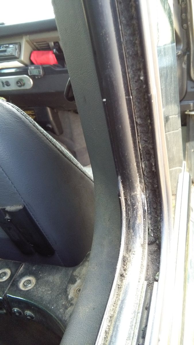

Une question le joint en feutre de la vitre latérale de mon Def est mort juste en bas et en remontant .
Donc pourquoi déposer la vitre ?
La partie en feutre n'est pas solidaire au joint en caoutchouc ? Le joint est en U ? Donc le coller ?
Surtout que cette partie de vitre s'ouvre totalement
Ci joint les photos
Merci de vos réponses
Bonne journée
Jc

joscout15 a écrit :Bonjour,
Non, pas pour les petits joints en feutre.
Non
Le joint est en U ?
Non, il est en feutre plat, c'est à la mise en place qu'il prend la forme en U et qu'il la conserve à cause de la forme du rail alu dans lequel il insère.
Donc le coller ?
Oui, avec une colle de base genre néoprène.
Oui, coté coulissant.
Ci joint les photos
Pour le démontage, un simple petit tournevis suffit.

Hello, je suis également en phase de démontage total de mes fenêtres latérales arrières à dessein de les nettoyer, teinter et ré-isoler correctement. Elles sont dans un état tel qu'il n'y a plus la moindre trace de feutre.
Je peux facilement déduire où placer le feutre à plier en U pour la partie coulissantes,.
Par contre j'ai un certain doute concernant le "rouleau joint d'encadrement" (pièce 20, CPE000030), dois-je le mettre par dessus/à la place de cette bande blanche dont je n'arrive pas à déterminer la nature ?
Defender TD5 110 1999, ~250 000 km
