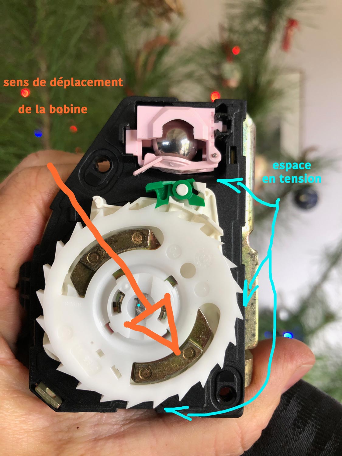

Après de multiple essais sans résultat , rien à faire . je fini donc par en ouvrir un .
Il suffit ensuite de séparer les deux parties noir ( le couvercle du reste ) en déclipsant les retenues sur le pourtour . Pas de risque rien ne saute à la figure .
S'il faut ouvrir le boitier , n'ouvrir que le plus grand c'est lui qui contient la bille et son mécanisme de blocage . deux rivets plastiques retiennent chaque couvercle .Il suffit ensuite de séparer les deux parties noir ( le couvercle du reste ) en déclipsant les retenues sur le pourtour . Pas de risque rien ne saute à la figure .
110 TD5 / 99 .
Re: remise en état enrouleur ceinture de sécurité
Reste à comprendre .
si je pousse la bobine simulant une ceinture tendue , le doigt rose ne pousse plus la clavette verte .
Mais dans tout les cas cette clavette verte est talque sur les photos, engagée , et ne remonte jamais . pas de ressort , rien de l'autre coté et rien de magnétique ne se charge de la dégager des crans . C'EST POUR MOI LE SEULE PROBLÈME QUI EMPECHE DE TIRER LA CEINTURE .
tel quel , si je tire dessus ( même doucement ) cela correspond à une demande de retenue . la clavette verte bloque le déroulement de la bobine qui alors se déplace tel que la flèche orange jusqu'a bloquer ses crans d'acier dans des dents du châssis .
les parties visibles en métal jaune inclusent dans l'épaisseur de la roue denté blanche sont libres . elles se déplacent si la ceinture est tiré d'un coup , afin de libérer deux autres clavettes interne a la roue blanche pour bloquer son déroulement SI la clavette verte été dégagé des dents . ce qui n'est pas le cas .c'est ce qui permet de tirer doucement en débobinant ou de bloquer en étant vif.
Je sais que c'est pas clair mon explication !
Ce qu'il en est et demeure c'est que ce tte clavette verte reste en bas et engagée . Elle empêche de dérouler la ceinture .
Arrivé là j'avoue que ..
ps le couvercle ne présente aucune protubérances utile à tout çà .
La bille gigote si je secoue l'ensemble et son petit support articulé et retenu par une petite patte sur la gauche rose également .si je pousse la bobine simulant une ceinture tendue , le doigt rose ne pousse plus la clavette verte .
