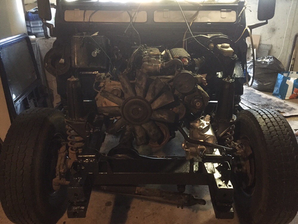

Bonjour à tous
Ben ça y est il est en place
Moteur en place.
Moteur en place.
Une petite victoire :sm2:

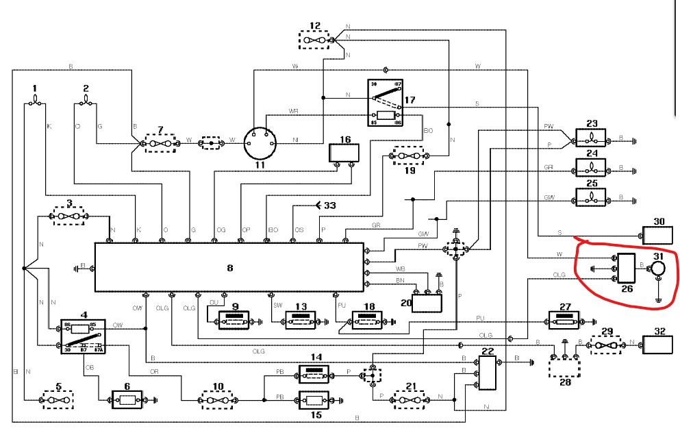

Bonsoir à tous,
Aujourd’hui, j'ai bien avancé, j'ai mis tous les tuyaux hors alimentation carburant en place et tenté avec sucés de remettre l'aille conducteur. Tout passe sans forcer.
Je trouve que les durites filtre à huile - radiateur sont trop tendues et en particulier celle du bas. Demain, je passerai voir un garage pour soit modifier le coude du tuyau soit faire un morceau en plus à intercaler entre radiateur et durite.
Je vais m'occuper de l'alimentation en gazole, mais les tuyaux sont en plastique et je ne vois pas trop comment les rallonger... avez vous une idée ?
Coté électricité, renseignement pris chez land service ils me disent que si la pompe n'est pas codée, en branchant le fil blanc (w) sur un douze volts et le noir à la masse, ca devrait passer. Je suis un peu septique surtout en regardant le schéma ci-dessous :
Repere N°26, le fil OLW vient de l'ECU, mais est-ce un simple contact, un niveau, une fréquence.. je n'ai pas trouvé l'info. Si vous avez des pistes, je suis preneur.
La doc dans circuit d alimentation dit que cette partie qui sert à régler le papillon est remplaçable. Peut être que si je le démonte , j arriverait directement sur l électrovanne. Quelqu’un a t il déjà essayé ?
Il me reste encore quelques embûches, j'imagine, mais si ca déroule pas trop mal, j'envisage le premier coup de démarreur le weekend prochain.
Merci pour votre aide si précieuse et bonne soirée en attendant le réveillons.
