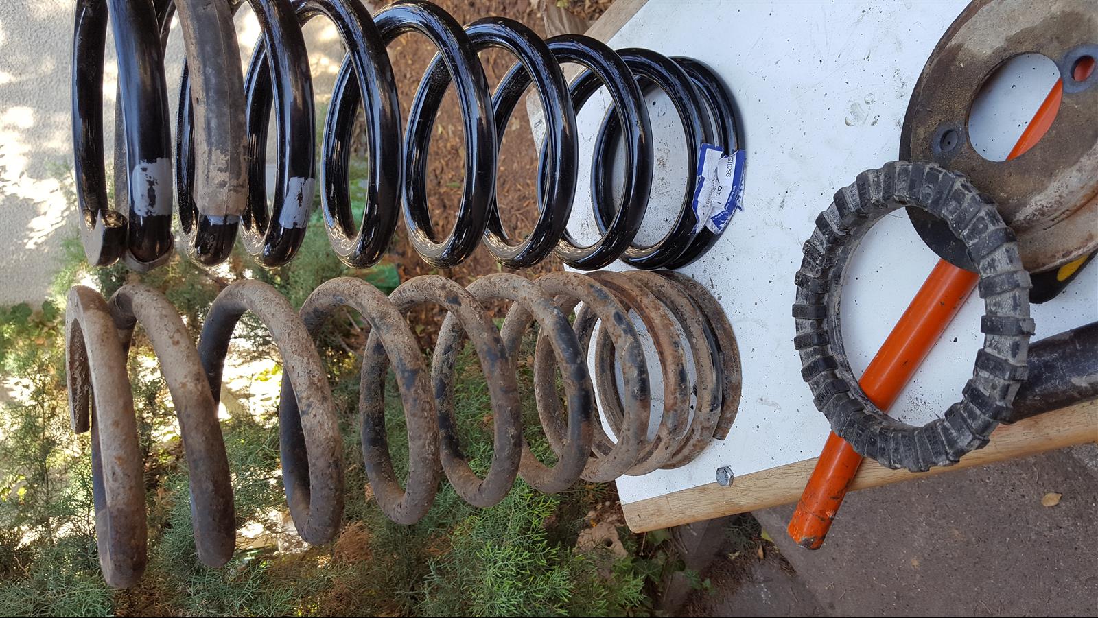

Ressorts d'origine arrière du Range
Les ressorts plus haut à l'avant compensent le poids du treuil ; inutile de chercher plus loinFred10 a écrit :.../....
Ceci dit pourquoi mettre des ressorts origine à l'arrière alors qu'il y des ressorts plus hauts et plus rigides à l'avant ? .../....
Les ressorts d'origine arrière du Range perdent environ 1 mm de hauteur sous charge par an ce qui ne se voit pas trop tant que le compensateur Boge est opérationnel.
