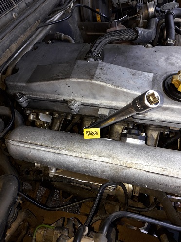

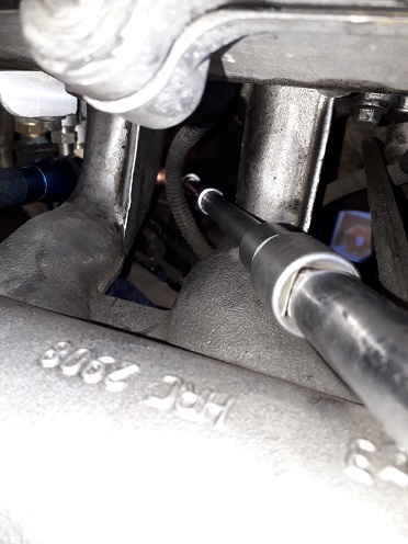

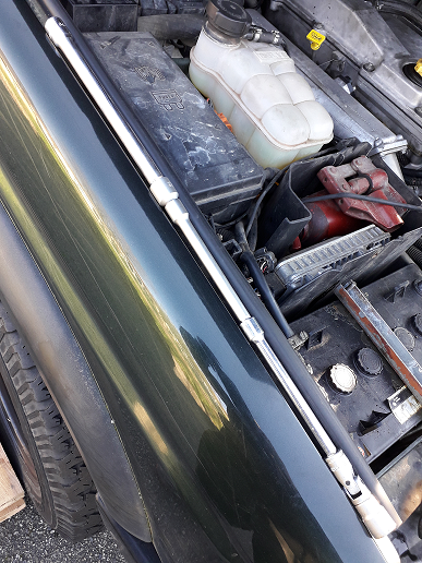

Salut à tous,
Je viens de refaire mon démarreur et je voudrais vous faire part de la manière dont j'ai retiré et remonté le fameux écrou qui n'est pas très accessible. Après avoir tenté par dessous sans succès, j'ai tenté par dessus et ça le fait bien. Il suffit d'empiler les rallonges et un cardan et de passer l'ensemble à travers le corps d'admission. Pour remonter, il suffite de coller l'écrou a la graisse dans la douille. Ci-joint quelques photos.
Disco td5 2001 - Démontage démarreur
Re: Disco td5 2001 - Démontage démarreur
Désolé pour les photos, elles sont trop lourdes... j'essaie de régler le problème...
voilà les photos en espérant que ça marche...
