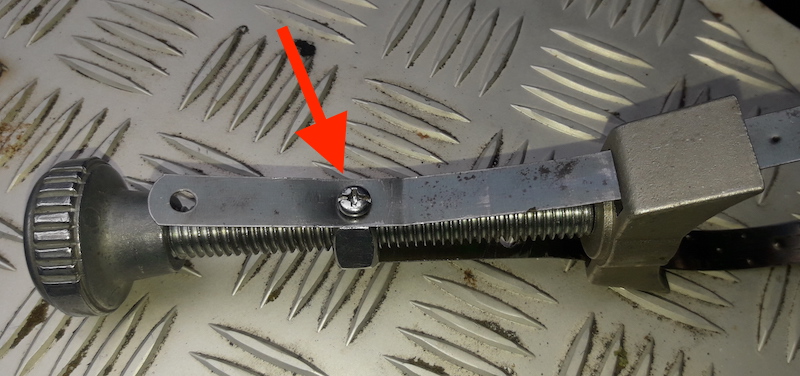

Tout est remonté,
les ecrous serrés jusqu’à l'épaulement.
Finalement ça se fait bien, faut juste bien vérifier que la rondelle se place bien au fur et a mesure qu'on sert l’écrou.
Pour serrer celui du bas sur les amortisseurs avant j'ai utiliser la même clé de filtre a huile que pour démonter.
l'avantage (hormis le fait que je l'avais dans la caisse a outil) c'est qu'elle est pas très large et passe sans avoir besoin de trop détendre les ressorts.
Il a juste fallu que je fasse deux trous supplémentaire pour réduire le diamètre minimum utilisable avec cette clé.
voila, si ça peut donner des idées a d'autres, tant mieux.
