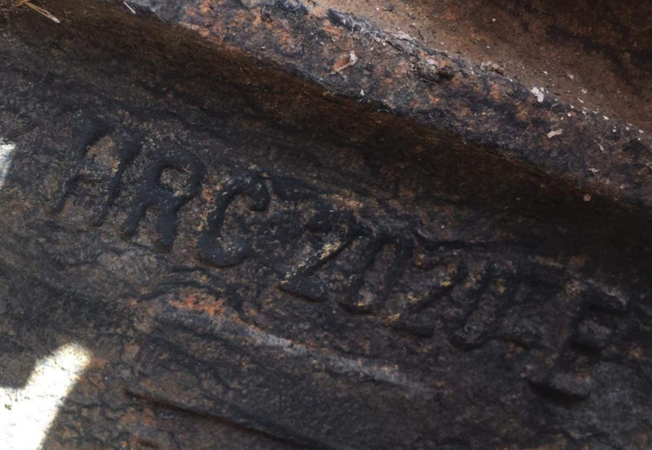

La référence HRC2020-E est gravée dessus.

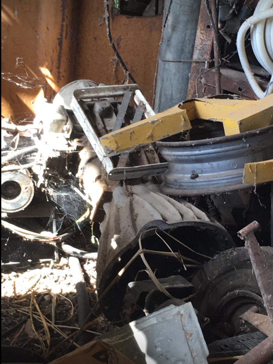

Je ne suis pas encore allé sur place. On fait parvenir les photos suivantes :
Ça vous dit quelques choses ? 200 tdi ?

On dirait effectivement un 200 tdi avec sa clim.
Pourquoi la poulie damper a-elle été démonté, regarde bien l'état du logement des clavettes de la poulie damper en bout du vilebrequin.
Il n'a pas sa pompe à eau.
Il était sur un disco car le turbo est en bas.

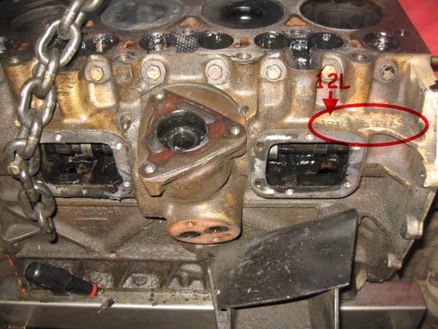

Cherche bien, la vrais ref commence par 12L elle sur le bloc frappé à froid derrière la pompe à injection. Prends avec le plus d’accessoires possible ( intercooler, radiateur...) si tule peux et vois son état général.
