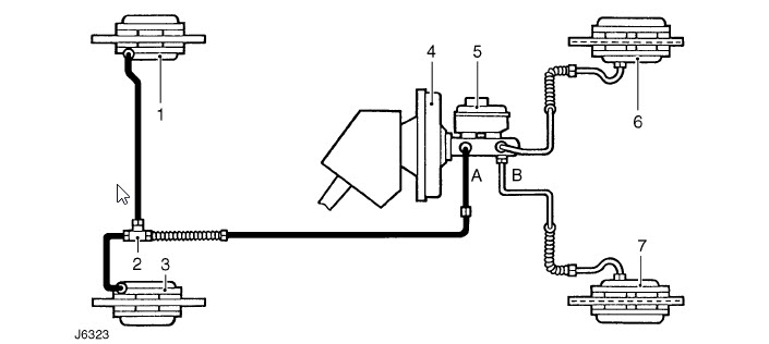

Hummm........Stagadon a écrit :Le maitre cylindre comporte bien deux circuits pour alimenter en X l' AG avec ARD et l'AVD avec l'ARG indépendamment par sécurité ?
Sur mon 300 Tdi sans ABS, la réponse est non.
Et quand j'écrivais mon intervention plus haut, j'avais en tête un véhicule sans ABS.
Mais je viens de voir que tu as un Td5.
Avec ou sans ABS ?
Re: Pédale molle sur defender
Sans ABS et de plus je raconte des âneries. Il y a un T sur le pont AR donc non pas de double circuit malheureusement. J’en suis à démontrer le Maître cylindre après avoir remplacé la pédale d’accélérateur.

Donc pour sûr tu n'as pas un montage en X, mais tu l'as remarqué grâce au T.Stagadon a écrit :Sans ABS
Reste que tu as ou non un system de reduction de pression. Monté sur tous les 90, mais pas tous les 110.
Tu as soit cela : Soit cela :
Tu peux avoir, dans certains cas, si le systeme de reduction de pression (PRV) fonctionne mal, une pression résiduelle dans les frein arrière. D'où ma demande si tous les freins chauffaient.
Mais bon, maintenant que tu as plus de pression du tout, je pense que c'est le maitre cylindre dont voici la coupe : Mais comme tu peux le remarquer, il faut plsieurs coupelles (3 et 5) endommagées en m^me temps pour ne plus avoir de freins du tout (plus de pression du tout, ni dans le circuit avant, ni dans l'arrière).

Ok c’est exactement ça. Le premier schéma avec le réducteur de pression. Je viens de remonter le maître le maître cylindre. RAS . Bien regardé les trois coupelles qui sont en état impeccable, je n’ai pas dévissé le ressort de la première mais j’ai bien pu voir qu’elle était saine. Le fluide ne coulait pas au travers du spi extérieur. J’ai soufflé le tuyau AVg incriminé pas d’obstruction. Demain je repurge . Et en aspirant par le purge vous en pensez quoi? Par ailleurs sur un autre post vous m’aviez parlé de la pedale d’accélérateur et je viens de la changer. A première vue en dans le garage juste en accélérant le moteur semble ne plus vibrer au fréquence en question. Alors un grand merci pour cette info, je détaillerai sur le poste en question après essais avec freins..
