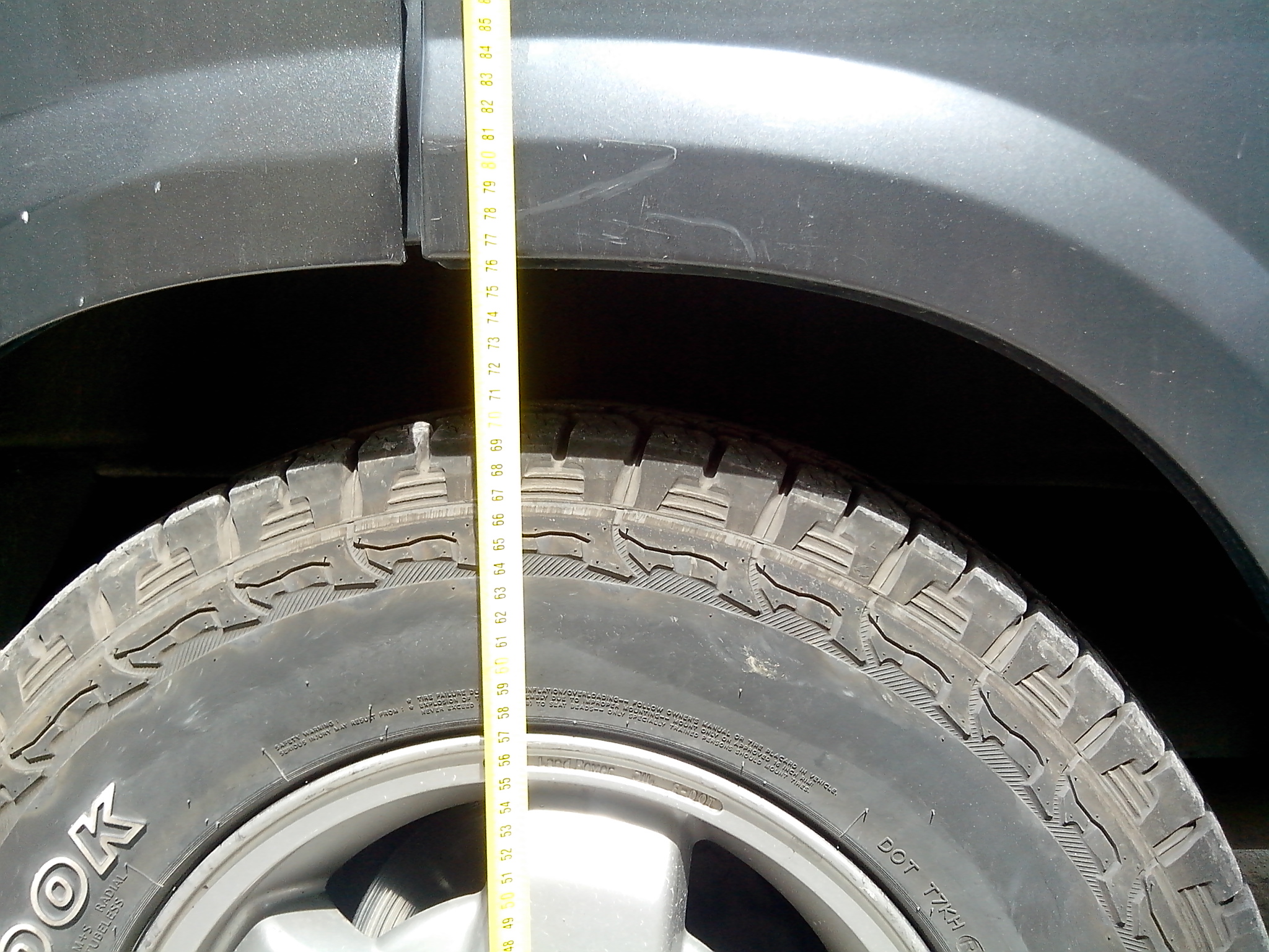

Les ressorts à vide mesuraient 44cm (comme prévu) mais montés ils font 5,3cm de plus que les anciens.
En mesurant au niveau de l'aile, j'ai +6cm :shock:
Autant avant il était un peu bas de l'arrière mais maintenant, c'est un dragster :roll:
A part mettre 200kg dans le coffre, je ne vois pas quoi faire :?:

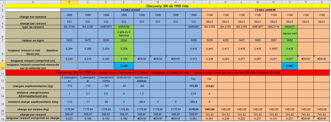

Re: CHOIX RESSORT
Fred10 a écrit : On est d'accord. Mais, d'après les caractéristiques (220lbs/in et 44 cm à vide et 525 kg par ressort) je devrais avoir 30,6 cm sous charge. Je ne comprends pas pourquoi j'ai 34,9 cm sous charge :?
Deux remarques et questions :
Il mesure combien le diamètre du fil de ce ressort renforcé 220lbs ?
As tu enlevé le compensateur Boge ?
Pour cerner ta question voir le tableau ci-dessous (Le Disco et le Range ont les mêmes ressorts si on enlève le compensateur Boge) :
Toujours pour un Disco voila la hauteur arrière d'origine (identique au Range sans le Boge) :
non
RR VM 1992 a écrit : Il mesure combien le diamètre du fil de ce ressort renforcé 220lbs ?
17. Ce n'est pas ceux que tu as mis sur ton Range ?
j'ai un doute de dire que l'on peut comparer Range et Disco sur cette mesure. Quoiqu'il en soit sur cette mesure j'étais à 88
