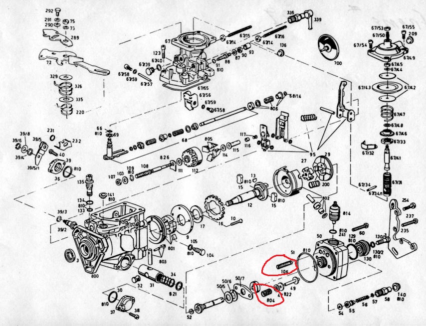

et bien après un démontage minimaliste ... 2 gros ressorts de rappel sont cassés:
les deux ressorts en 4 morceaux (et quelques restes d'une rondelle d'appui !)
Actuellement, j'ai démonté le minimum (le dessus et la tête) en essayant de suivre scrupuleusement le post "Désassemblage-réfection PI Bosch VE: conseils, observations". Il faut dire que je n'étais pas très rassuré ! (jamais été aussi propre dans mon atelier !)
Il y a aussi une rondelle d'appui (cuvette) d'un des ressorts, qui c'est fragmentée dans la pompte: on voit quelques morceaux sur la droite de la photo. Du coup il va falloir que je démonte l'ensemble pour récupérer tous les autres morceaux car de toute manière.... je ne pense pas qu'il sont sortie par les injecteurs ou le retour de gasoil.
Et dire que la land démarrait encore et pouvait tourné au ralenti ... c'est un peu miraculeux.
bon... affaire à suivre et merci pour toutes les informations fournies par le site (posts et retours)... c'est vraiment super et rassurant !
Messages : 2068
Re: montée dans les tours chaotique sans puissance : 200 tdi
Rarissime, comme panne.
Lorsque ça arrive, c'est généralement dû à une piqûre de corrosion qui crée une amorce de rupture.
Avant d'aller plus loin, vérifie l'état de la tête hydraulique (piston + cylindre).
Les ressorts n'ont pas dû casser en même temps et il est possible que le piston ait fonctionné un peu en travers, l'effort de rappel ayant été dissymétrique pendant un intervalle de temps plus ou moins long.
Si les pièces sont marquées, la question de leur remplacement va sans doute se poser...

j'ai continué le démontage et me suis arrêté au démontage de l'écrou de 22 car:
- j'ai trouvé deux autres morceaux de la rondelle qui a été détruite (la pièce 47 sur l'éclatée de la pompe). En ajoutant les autres morceaux que j'ai trouvés, j'ai l'impression que la rondelle est au complet sauf... la collerette interne (qui permet le centrage du ressort) qui a été complètement aplatie.
- je me dis que le corps de la pompe est en surpression (via la pompe à palette) du coup il me semble que les autres débris éventuels ne peuvent pas rentrer dans la partie palette... par contre ils ont du sortir par la partie haute pression
- j'ai l'impression que le démontage-remontage de l'écrou de 22 est un peu difficile.
En regardant le nez du piston haute pression à 4 fentes, on voit des traces de marquages (légers néanmoins) ! et idem dans le fond du bloc de tête -> cela accréditerait l'hypothèse qu'il y a de la limaille qui est sortie (?)
Pour répondre à Normand 1400 : "Avant d'aller plus loin, vérifie l'état de la tête hydraulique (piston + cylindre).
Si les pièces sont marquées, la question de leur remplacement va sans doute se poser..."
Oui tout à fait d'accord sur l'analyse, mais bizarrement je ne vois aucune trace sur les parois du piston et de l'alésage : c'est brillant sans une rayure ! c'est étrange sachant qu'à priori il y eu de la limaille :la collerette de la rondelle cassée sans doute et peut-être des restes de la friction des morceaux de ressort ??
Par contre il y a une grosse trace (2 cm^2 environ) à l'intérieur du bloc alu de la pompe, avec des stries localisées ... heureusement il reste encore un peu épaisseur, mais il y aurait pu avoir un trou ! et là aussi, il y a de la limaille qui a disparu.
Mais en tout cas je ne vois rien du côté piston-alésage ...

Je viens de récupérer un kit de joints et un kit de ressort (comprenant les 2 ressorts, les deux rondelles cuvettes et l'embase palonnier sur laquelle repose les ressorts).
Le tout pour 31.3 € ... ce qui me paraît très correct comme prix !
la pochette pour les ressorts
d'après le diéséliste, il n'y a rien à régler, l'élément clé étant la petite rondelle = cale d'épaisseur, à l'arrière du piston.
Bon... y a plus qu'à remonter sans faire faire d'erreur !

rebonsoir,
Une interrogation que j'ai concernant le calage:
j'avais noté avant démontage, une montée qui n'était pas de 1.54mm, au point de calage avec la pige.
Si jamais je note que sur la PI réassemblée, je suis toujours en dehors des 1.54 à la position pigée (j'avais environ 1.2 à 1.3mm), est-ce qu'il faut faut considérer un nouveau calage correspondant exactement à 1.54 (donc différent de celui pigé), ou vaut mieux utiliser l'ancienne position ?
--> sachant qu'avec un nouveau calage, je ne suis pas sûr de pouvoir le monter avec le positionnement de la courroie actuelle.
Je suis bien intéressé par vos avis ...
Messages : 2068
En théorie, les deux sont liés : la casse des ressorts peut empêcher le piston de retourner à son point mort bas réel.
En d'autres termes, remonte la tête haute pression (sans serrer la visserie à son couple définitif toutefois car le risque de devoir réouvrir n'est pas nul) et vérifie de nouveau la course du piston. Après, on verra s'il faut vraiment procéder au recalage interne de la pompe. :wink:

Pendant que ta pompe est sur l'établi, pourrais-tu mesurer le diamètre de l'axe au nez de la PI (17mm ou 20mm). Il y a deux diamètres d'axes sur les Pompes VE.
Merci d'avance et bon courage

Le remontage est fini... en espérant n'avoir pas fait de bourde !
Rien de particulier par rapport à ce qui a déjà été écrit sur le sujet avec les remarques suivantes:
- le collage à la graisse c'est super !
- la vidéo (https://www.youtube.com/watch?v=BNjVKzkhw3c&t=17s) et le post détaillé du démontage-remontage (Désassemblage-réfection PI Bosch VE: conseils, observations) sont bigrement utiles,
- l'assemblage de la partie sup, sur le corps principal inf est un peu spécial dans le sens qu'on se demande si tout c'est bien positionné à l'intérieur au moment de l'assemblage, car on ne voit plus rien...
L'axe au nez de la PI fait 20mm (au réglet, car je ne peux pas passer le pied à coulisse).
Le couple pour tourner l'axe de la PI n'a plus rien à voir avec la situation initiale: c'est beaucoup plus dur et je dois utiliser une clé de 22 pour m'aider.
J'ai relevé:
- 2,5 mm de levée maxi et c'est totalement reproductible (contrairement aux mesures avec les ressorts cassés)
- j'ai bloqué l'axe pour une levée de 1.54 mm et... la pige rentre parfaitement.
--> compte tenu du fait que j'ai cassé un petit morceau autour de la pige, le pigeage n'est pas très précis dans mon cas !! et effectivement (cf. ce que j'ai pu lire sur les posts) avec le comparateur on a quelque chose qui semble beaucoup plus précis.
Bon... demain je vais essayer de monter tout cela dans la land !
@suivre
