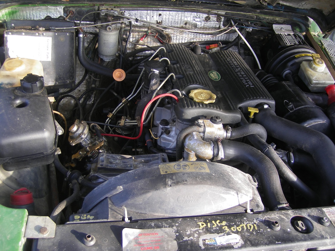

Messages : 1724
Re: Remotorisation 110 2.5 TD vers 300 TDI discovery
Salut ; Mon filtre a air est celui du TD , fixé a l'horizontale sur le passage de roue gauche, avec la durite d'air du disco .

Messages : 1724
Oui gauche coté conducteur pour un LHD !!
c'est serré mais ça le fait !
Messages : 1724
on le devine entre le couvre culasse et la maitre cylindre !

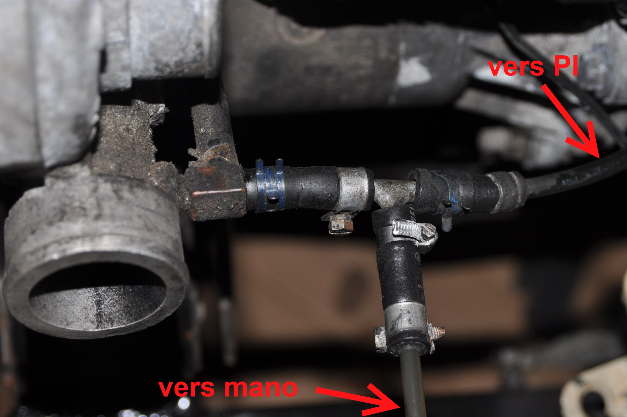

C/manoS
Rebrancher les différents mano ( pression de turbo, température d'huile, compte tour....)
Concernant la pression de turbo, sur le TD, j'avais coupé le tuyau qui partait du turbo vers la PI ( il me semble) pour y intégrer un T. Y a t il un moyen de faire plus "propre" sur un 300 ?
Non, qu'est ce qui n'est pas propre ?
