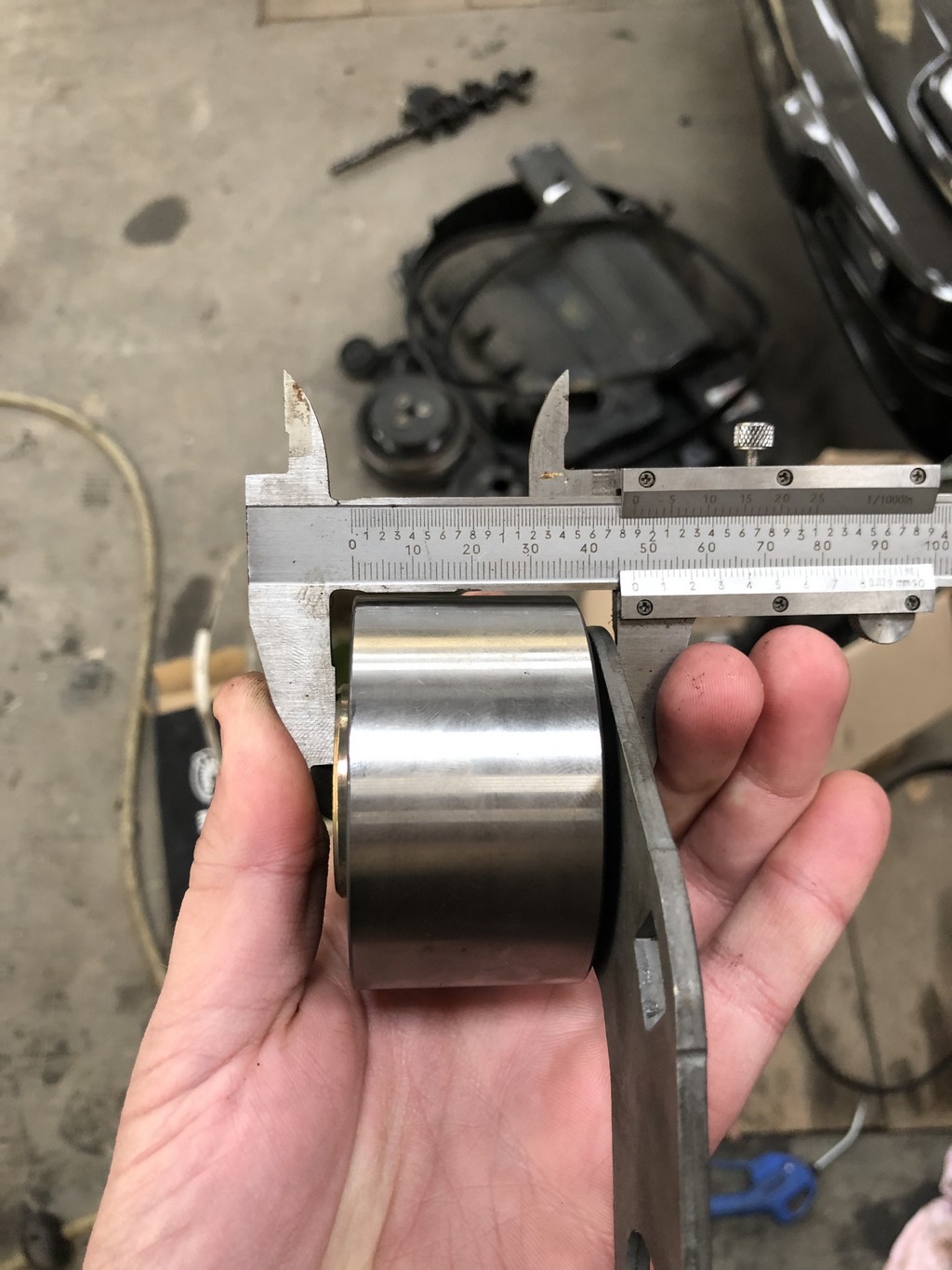

Ouigeygey521 a écrit : Pour monter le "nouveau" galet tendeur de courroie de distribution, il faut la vis avec ?
Bof! pas tant que ça, une simple vis courte en 8.8 fais l'affaire du genre M10x20 et c'est OK. D'origine, il mettent ça ou tu peux remarquer la Loctite dure. Dans ton cas tu peux mettre de la Loctite bleu ou rouge. A+C'est extrêmement compliqué !
Si tu as encore l'ancienne ?geygey521 a écrit :et la rondelle de la poulie fixe qui ne faut parfois pas remettre, on peux s'y perdre je vous confirme.
Quelle est la marque du kit ?geygey521 a écrit :Oui c'est l'ancien modèle de poulie dans le kit neuf,
AMHA, Fais le nouveau montage, avec la petite vis.Pour le galet tendeur je n'étais pas certain de son montage. En prenant les mesures (photo ci-dessus), j'en ai déduit le même montage que l'origine, c'est-à-dire avec sa rondelle fendue et la longue vis.
Du gates pourtant.The Pater a écrit :Quelle est la marque du kit ?geygey521 a écrit :Oui c'est l'ancien modèle de poulie dans le kit neuf,
Dans ce cas, je recommande fortement, après avoir fait plusieurs tours de vilebrequin, de vérifier que la courroie ne touche pas un épaulement sur le pignon et en même temps l'épaulement opposé sur le galet. Sinon risque d'usure prématurée de la courroie et charge axiale importante (galet pas prévu pour....).LØLØ a écrit : Le galet avec les épaulement peut-être monté avec le pignon de vilebrequin qui lui aussi a les épaulement.
