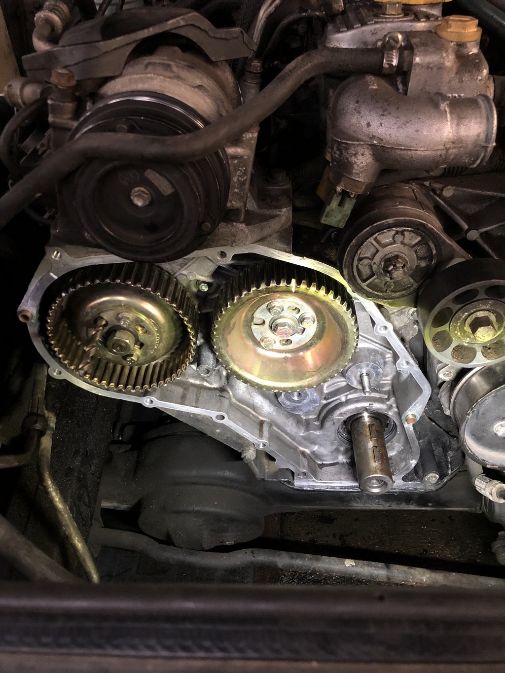

Voici la poulie fixe du kit. Qui n'est donc pas le nouveau modèle.
La mesure des 2 galets tendeur avec la rondelle fendue. Ils possèdent la même mesure...
Un aperçu des travaux, la nouvelle poulie de vilebrequin LHH100660 est venue s'y installer

C'est le galet fixe qui n'avait pas la même épaisseur, sur le nouveau, il y a l'épaulement, et sur l'ancien, il fallait rajouter la rondelle. Sinon pour le tendeur lui même, l'épaisseur est la même.
(photo pas de moi)
(photo pas de moi)
Le nouveau galet peut-être monté avec l'ancienne vis longue et la rondelle avec le trou oblong.
Le galet avec les épaulement peut-être monté avec le pignon de vilebrequin qui lui aussi a les épaulement.
On évitera encore plus le risque de chevauchement lié a l'ancien système.
Et les frottement sur le carter, car il n'y a vraiment pas beaucoup d'espace entre le carter et les poulies de la distribution ...
