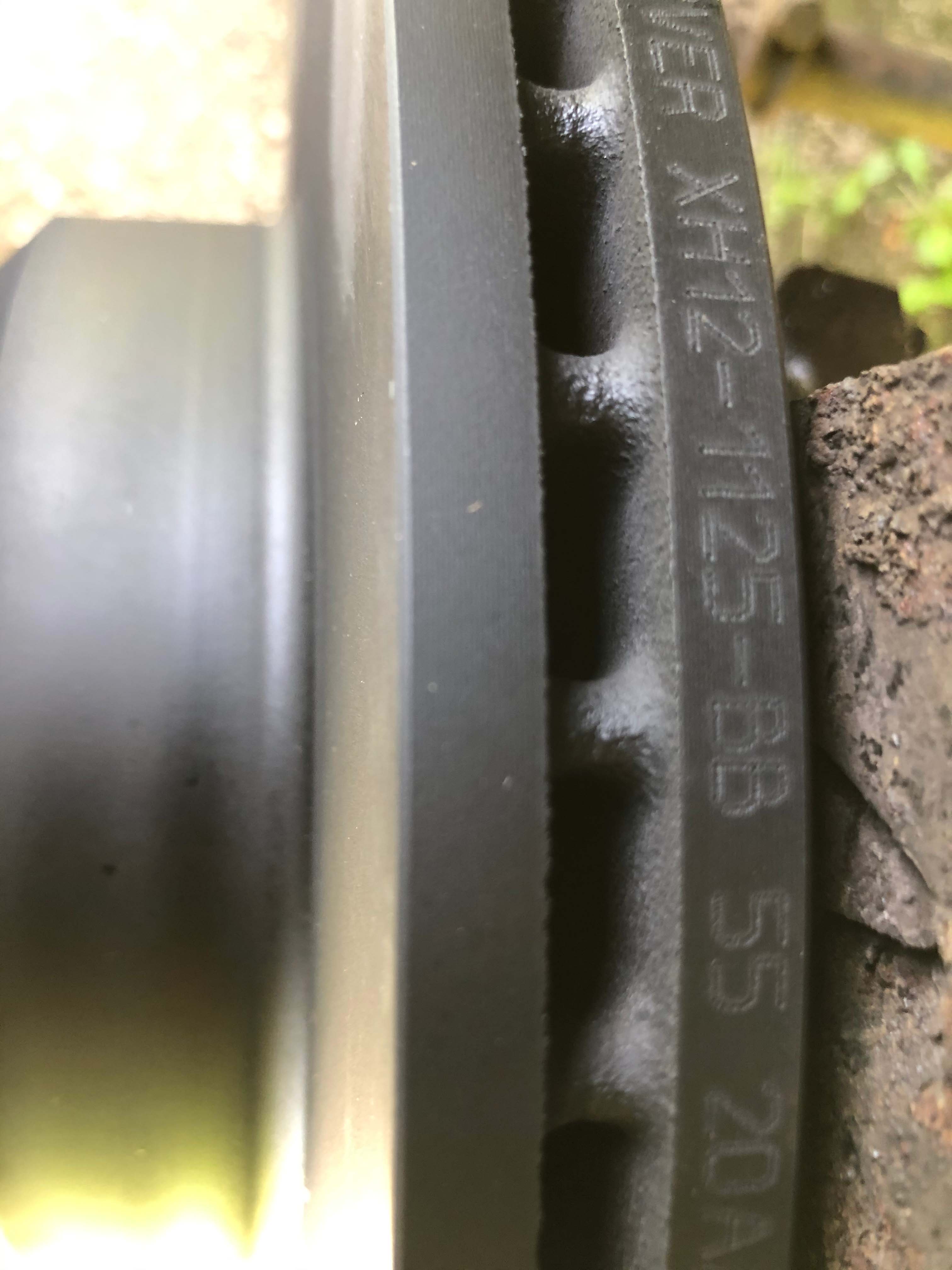

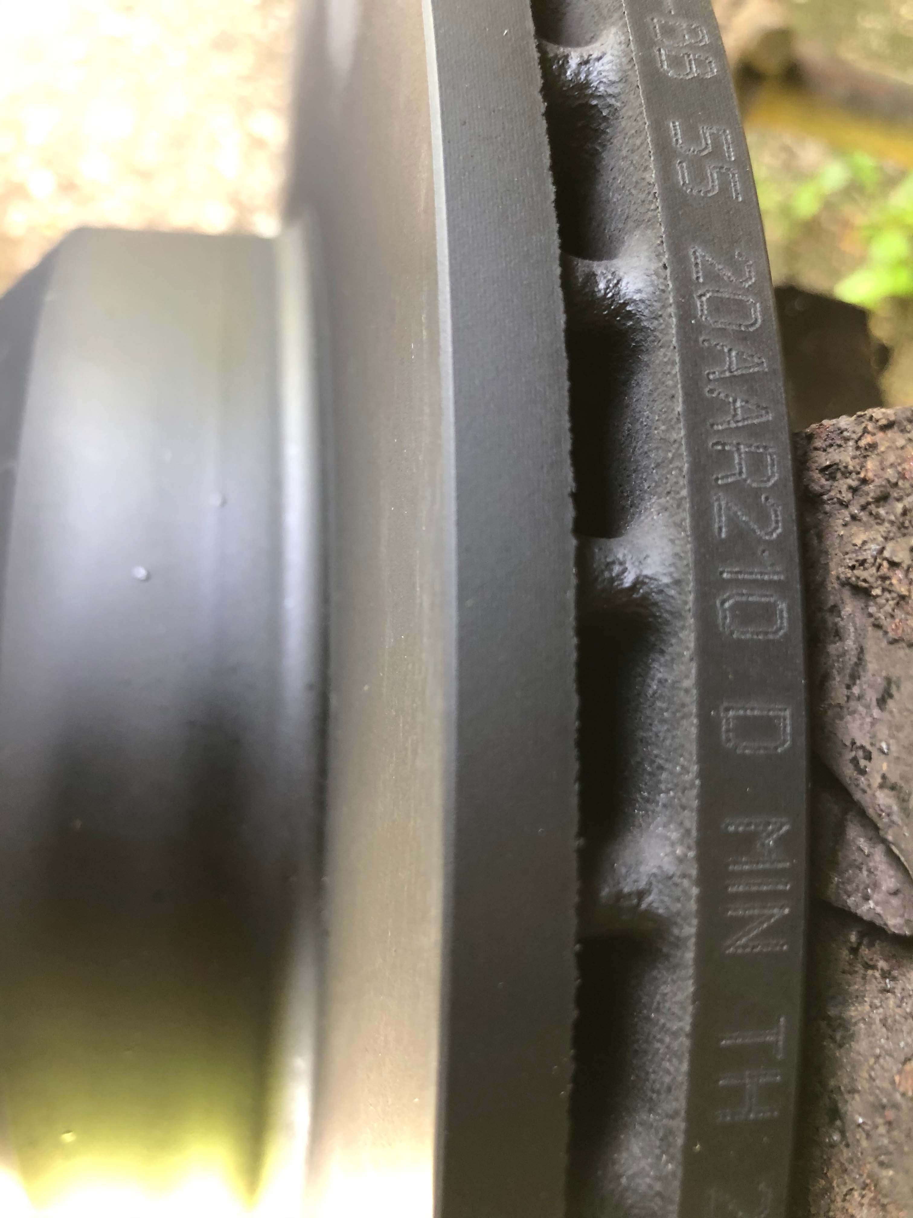

Au début du poste , il à été évoqué la question de l'épaisseur des disques et leurs marquages .. Je me permet d'afficher les quatre photos suivantes de la tranche du disque LAND ROVER AV pour un TD5 1999 . On y voit la référence gravé dont l'épaisseur : Au passage ,
- à gauche montage avec écrou à collerette à marquer sur le méplat de l'axe ( donc simple écrou et simple rondelle à méplat )
- à droite montage avec double écrou et rondelle de blocage à rabattre ...
Ayant commandé les quatre écrous à collerette AVEC leurs rondelles spécifiques , je met tout ça au clair .
