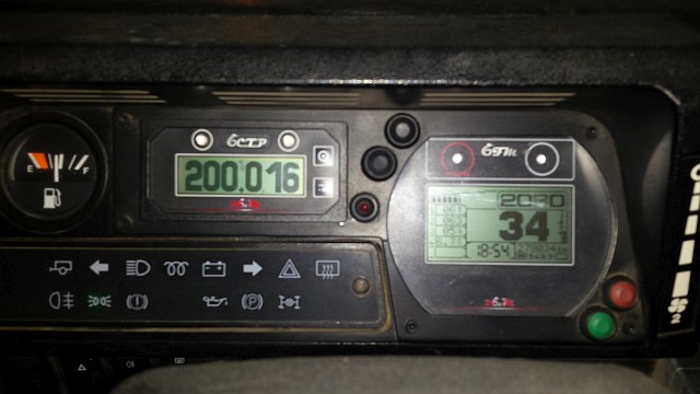

Ou as tu trouvé les photos avec le tableau de bord ? J ai pas trouvé de lien dans ton post.
Re: Remotorisation 110 2.5 TD vers 300 TDI discovery
Il s'agit du tableau de bord de mon Def. Et encore, sur les photos de LØLØ, il s'agit de la première version avec mes modules prototypes avant que je ne les développe dans le cadre de feu mon entreprise d6t'M !stef35 a écrit :Je cherche depuis quelques jours des ref à ce sujet sans rien trouver.
Depuis plus de 10 ans maintenant, il est comme ça : Il est composé de l'intégration d'un 6FM et d'un 6CTP qui étaient des modules que je fabriquais :
- 6FM -> combiné multiple : Compte tour, vitesse, horloge, 5 sondes analogiques, compteur kilométrique + partiel, intervalle révision, étalonnage sur 2 jeux de roues
- 6CTP -> Module température échappement (sonde sur collecteur d'échappement) + pression de suralimentation (capteur en dérivation sur la commande de la wastegate) -> sur la photo : 200°c à l'échappement et 0,16 bar de suralimentation

J'avais à l'époque mis en place tout un groupe de sujet sur la Faq : https://www.landroverfaq.com/viewforum.php?f=38stef35 a écrit :Bonsoir à tous
Bisnouk, j ai trop plein de questions![]()
Tes modules étaient ils autonomes ou basés sur une carte micro contrôleur type arduino ou raspbery ?
J ai déjà fait quelques trucs en arduino et j envisage de me lancer tel que décrit dans le post ci dessus. Si tu as un peu de temps je suis preneur de ton retour expérience pour capitaliser. Peut être avais tu fais un sujet sur le forum ?
Y a pas mal de lecture car il s'agissait au début d'une expression de besoin collective. Tu as au fil des messages, la description de la version du kit initial. La version que j'ai commercialisé avec D6t'M est plus fiabilisée surtout au niveau du circuit imprimé mais aussi au niveau du programme.
Pour faire court :
- Module autonome entièrement conçu et réalisé par mes soins.
- Microcontrôleur robuste Microchip PIC18F4620
- Ecran graphique LCD (classe de température étendue) : 128 x 64
- un peu d'électronique pour l'interfaçage.
- réalisation du circuit imprimé par une entreprise spécialisée pour une qualité professionnelle.
- programme écrit en C 100 % perso.
La même chose sur un Raspberry est à mon avis une mauvaise idée car il faut un système extrêmement fiable et résilient, ce qui n'est pas le cas d'un Rasp ou tout autre système avec un système d'exploitation intermédiaire. De plus, il faut une gestion du temps réel très précise pour les mesures de distance et de compte tour, donc un accès direct au processeur ce qui n'est pas vraiment le cas à travers Linux.
Utiliser une plateforme Arduino est plus indiqué car on programme directement le processeur, à l'époque, cela n'existait pas ou était trop cher. Mon processeur coûtait quelques euros, est très fiable, j'ai conçu le circuit imprimé adapté aux besoins alors je n'étais pas parti sur un module préfabriqué.
