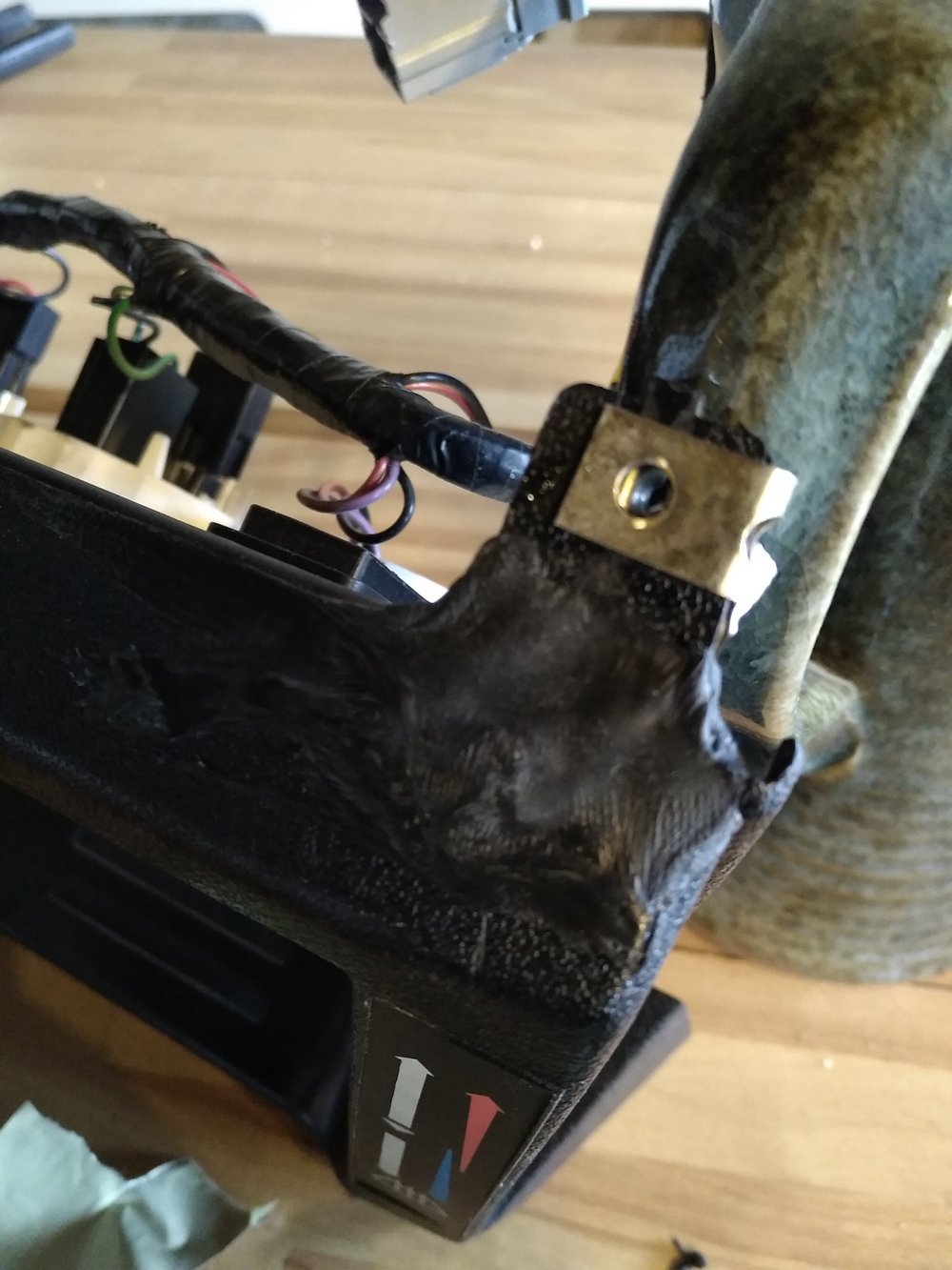

L'entourage de compteurs a des papattes un peu fragiles. L'une d'elle était fendue et a fini par casser.
L'ABS ne se colle pas et de toutes façons la surface à coller n'est pas suffisante pour assurer la solidité du truc.

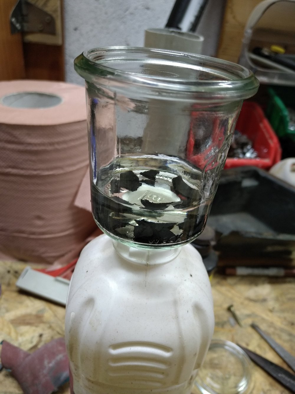

Déjà essayé avec succès sur un tableau de bord de moto, j'ai découpé des petits morceaux de vide poche du même matériau.
Si vous n'en avez pas, piquez une brique de LEGO, noire de préférence, à qui vous voulez (fils, nièce...) ça fonctionne trés bien .
Une bonne nuit dans l'acétone
Jusqu'à obtenir une belle pâte

Avec laquelle on va réparer la pièce. La pâte se soude et s'intègre au support

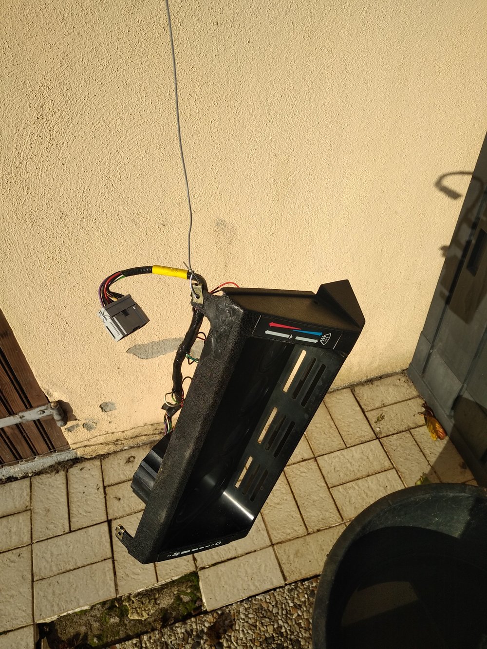

Et après une journée de durcissement, on a un résultat solide et durable (de lièvre).
On pourrait peaufiner avec un petit coup de dremel et ponçage, mais dans ce cas précis, l'esthétique n'a pas d'importance.
