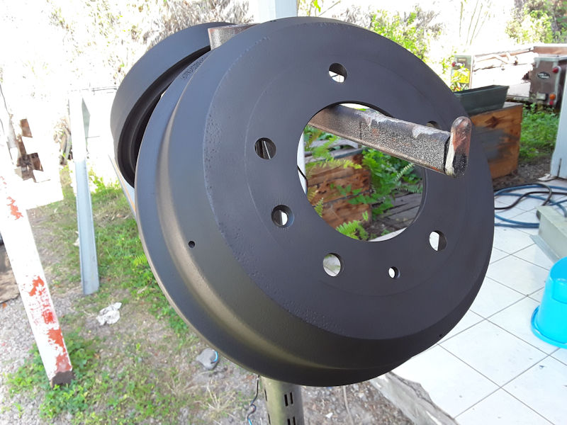

Bon, j'ai été un peu sur autre chose ces dernières semaines. Je peux me remettre sur le Land maintenant.
Rénovation des tambours, je n'aurai pas à m'occuper des disques de frein, ils sont hors côtes.
En cours de nettoyage :
Une fois sablé :
Et enfin peinture :
Cuisson au four comme pour les étriers.
