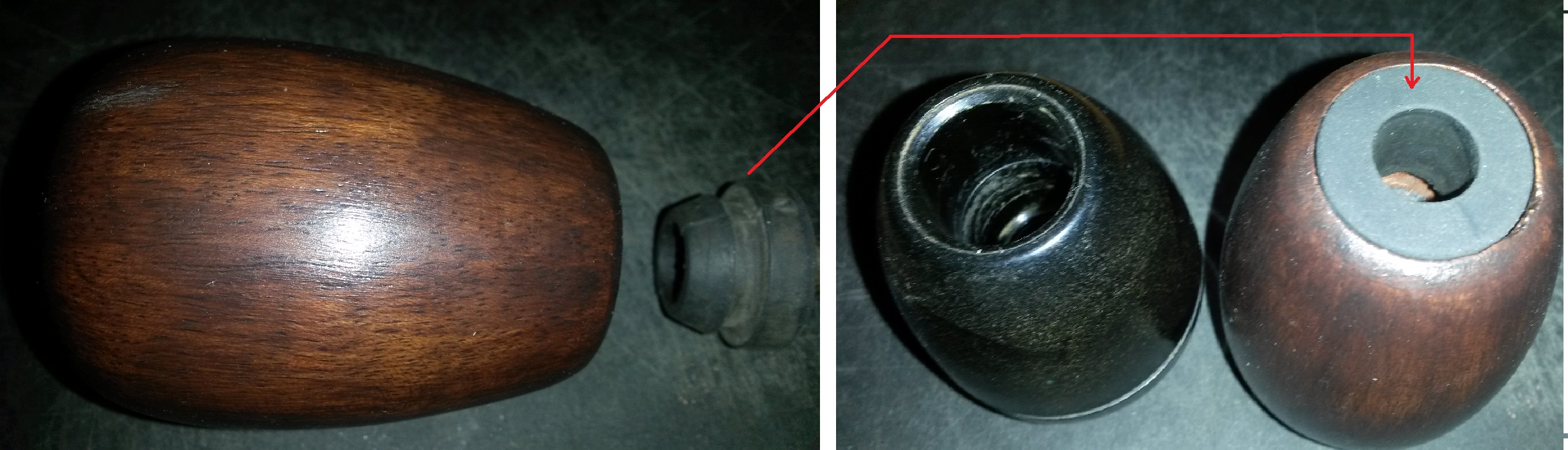

J'ai donc poncé, blanchi le bois, re-poncé, verni, une fois, deux fois, trois fois ... démonté le pommeau du Defender, puis le manchon qui sert à le visser sur le levier de vitesses,

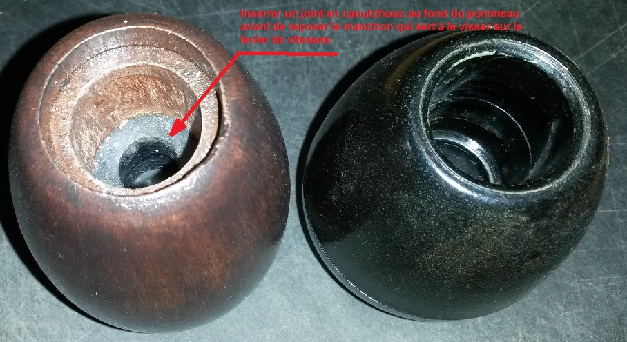

J'ai enfoncé un joint de caoutchouc d'un centimètre d'épaisseur dans le fond du pommeau de la Xantia pour éviter de taper directement sur l'arrière de la grille de vitesses lors du ré-emmanchage, puis le manchon (par chance, les deux pommeaux ont le même diamètre !),
