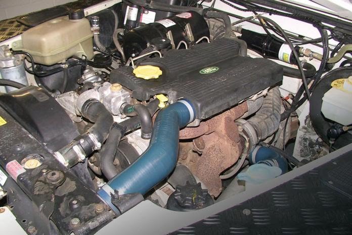

Vue d'un 300 TDI et de son turbo dans un DEF 110 :
Moteur idéal si utilisation voyage au long court ?
Les autre défauts signalés par le rapport du CT sont facile à corriger
