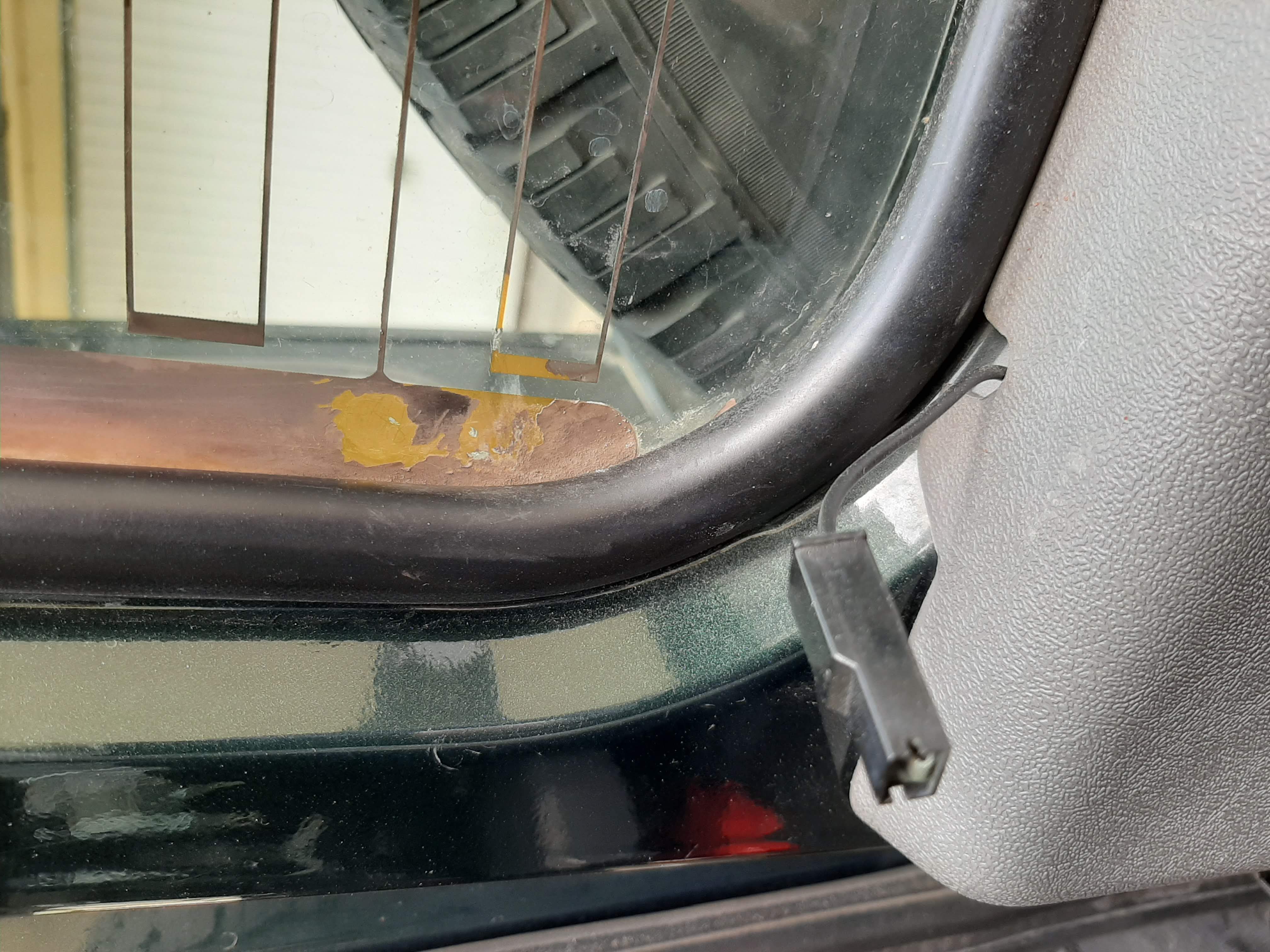

La vitre de la porte arriere de mon Def TD5 SW est abimée. Les contacts electriques sont cassés, donc j'ai perdu degivrage, et 3 feu stop.
Je voudrais remplacer cette vitre par une neuve.
Est ce quelqu'un a déja fait la manip?
Comment se démonte la vitre? Suffit il juste de trippoter le joint et pousser doucement?
Et pour le remontage, faut il mettre quelque chose de particulier pour l'étanchéité (a part le joint, bien sur)?
A propos, le joint supporte -il le démontage, ou faut il le remplacer systématiquement?

Tu dois enlever la trentaine de vis et pousser la vitre, c'est tout.
Ensuite bien enlever le joint et au remontage mettre un cordon de pâte à joint prévu pour. Cette pâte à joint n'est pas référencé par LR.

Je pense que là, on est sur un Def Td5 d'après 2002, donc la porte arrière est en une seule partie et la vitre est maintenue par un joint caoutchouc.
J'ai fait l'opération une paire de fois sans difficulté particulière. La technique de la ficelle fonctionne bien.

Ouaip... j'ai soulevé le joint pour voir, mais il n'y avait pas de vis.
Je ne suis pas a fait pour le technique de la ficelle, ou comment utiliser le joint.
Je vais tenter de resouder une petite patte en metal

Vu la photo, en effet ce n'est plus du tout le même montage qu'il y a sur le manuel d'atelier.
La méthode avec la ficelle (et un peu d'eau savonneuse) est simple.
Tu mets le joint sur la vitre.
Tu mets la ficelle dans la gorge externe du joint du joint, pour que les deux bouts se rejoignent en bas.
Tu mets en place la vitre et son joint sur la partie basse de la porte, avec les deux bouts de ficelle coté intérieur. Mais il faut une deuxième personne qui pousse la vitre en place tout le temps.
Tu tires sur les deux bouts de ficelle, perpendiculairement au joint. Cela force le joint à "enjamber" le cadre de la porte.
