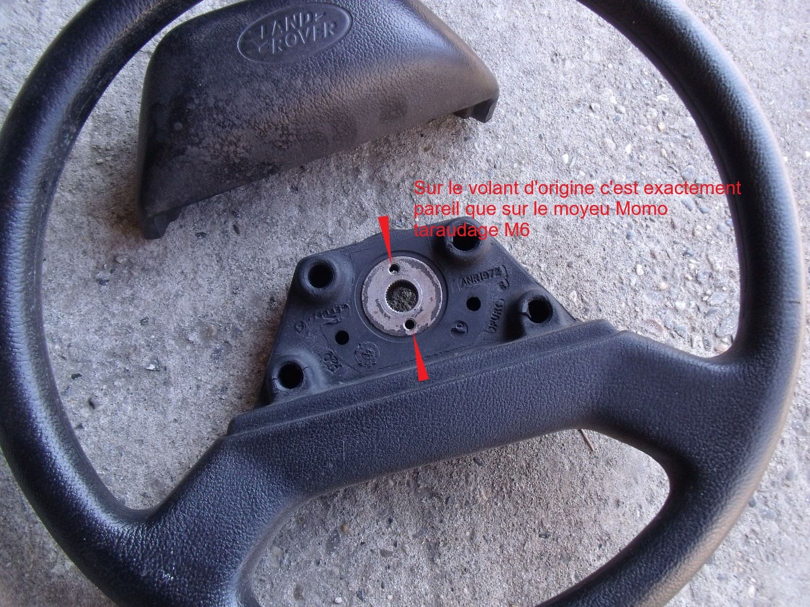

PHOTO 3
Enlever l'écrou et la rondelle, repérez la position du moyeu par rapport à l'arbre , petit coup de pointeau sur l'axe et le moyeu
Sur un volant d'origine c'est exactement pareil.

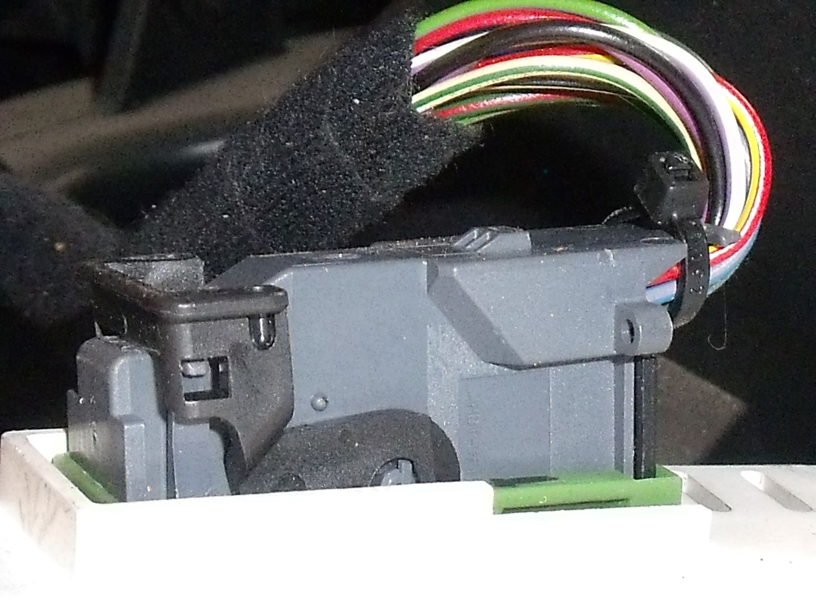

PHOTO 15 -16
Dépose de la console centrale 2 vis torx T30 , le reste tient avec des clips aciers 6 au total.
Tirer la console centrale en commençant pas le haut , puis milieu et bas pour finir.
PHOTO 17 - 18 - 19
Une fois la console centrale décollée:
Débrancher les connecteurs électriques en commençant par le haut. Malgrès que les connecteurs possèdent des détrompeurs suivant leur couleur , je conseille de noter
leur position pour éviter toute confusion au remontage. Prendre une photo c'est le mieux ne serait ce que pour le cheminement des câbles.

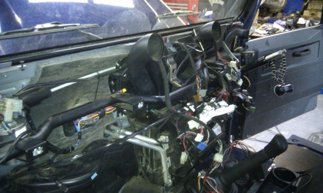

PHOTO 39
Le tableau de bord est prêt à être déposé.
Pour déposer le tableau de bord commencer par tirer sur le coté gauche puis coté droit le faire venir petit à petit , ça sort tout seul.
ATTENTION : Il y a un problème pour faire passer le bas du tableau de bord par rapport au tunnel démontable du combiné leviers de vitesse.
On arrive presque facilement à lui faire passer le tunnel de boite au démontage , MAIS AU REMONTAGE C'EST LA GALÈRE.
Donc 2 solutions s'offrent à vous:
1) Soit vous démontez directement et bonjour l'angoisse pour le remettre en place.
2) Soit vous démonter le tunnel de boite e ça va tout seul.
Enlever le soufflet en caoutchouc par rapport au tunnel et aux 2 leviers de vitesse.
Déclipser le levier de boite (pas du transfert) voir le manuel c'est très simple.
Enlever la mousse isolante.
Dévisser les 11 vis torx et déposer le tunnel.
J'ai fait la première méthode , croyez moi qu'à la prochaine dépose de tableau de bord je dépose le tunnel c'est pas le temps que ça prend.
PHOTO 40 - 41
Tableau de bord déposé.
