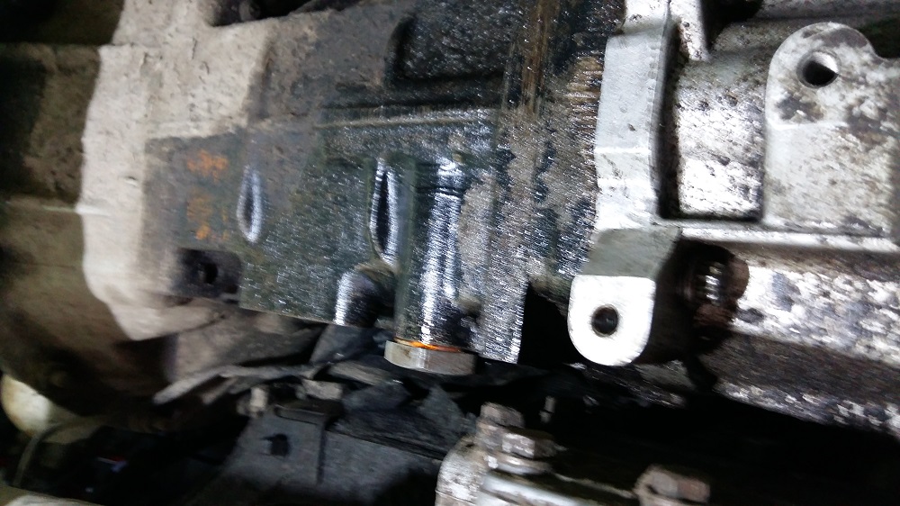

Bonsoir à tous,
Ce matin, j'ai voulu aller chercher mon pain avec mon DEF et j'ai retrouvé une marque d'huile parterre.
En regardant de plus près , j'ai trouver des gouttes d'huile sur le cardan qui part de la boite de transfert et vers l'essieu arrière.
Est ce que quelqu'un connait cette fuite et surtout le remède?
merci d'avance

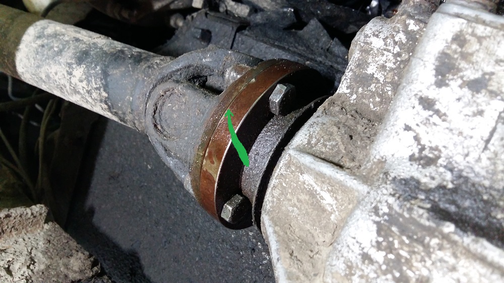

une autre photo ou il y a des traces d'huile

Ta fuite semble mineure ; reste a le confirmer par un contrôle regulier du niveau d'huile de ta boite.

Re: fuite d'huile sur transmission arrière
C'est l’étanchéité (joints entre carter et arbre, usure portée lèvre de joint) qui commence à donner des signe de faiblesse. Comme l'indique RR VM 1992, cela peut être mineur et il suffit de vérifier le niveau d'huile. C'est avec la vitesse de chute du niveau que tu décideras d’intervenir ou pas.
Pour ce qui est de la BV, le remplacement de la rondelle joint du bouchon de vidange arrêtera probablement la fuite.

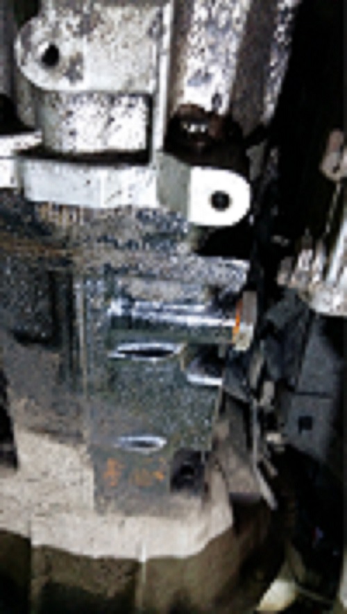

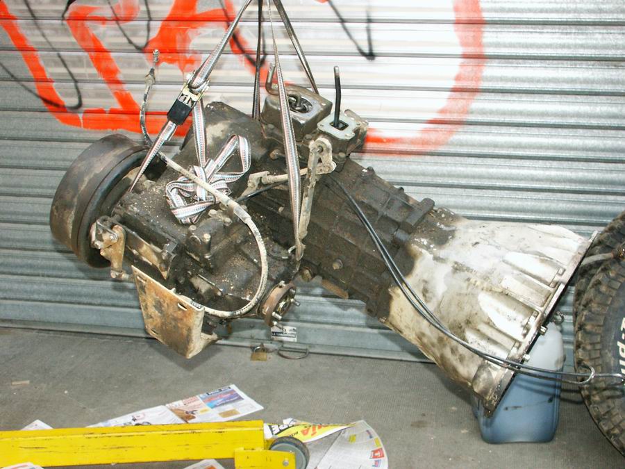

Contrairement aux Borg les transfert de DEF fuient rarement à l'avant.
Je suis assez d'accord avec The Pater que le joint du bouchon de vidange doit être vérifié voir changé.
Photo d'un transfert :

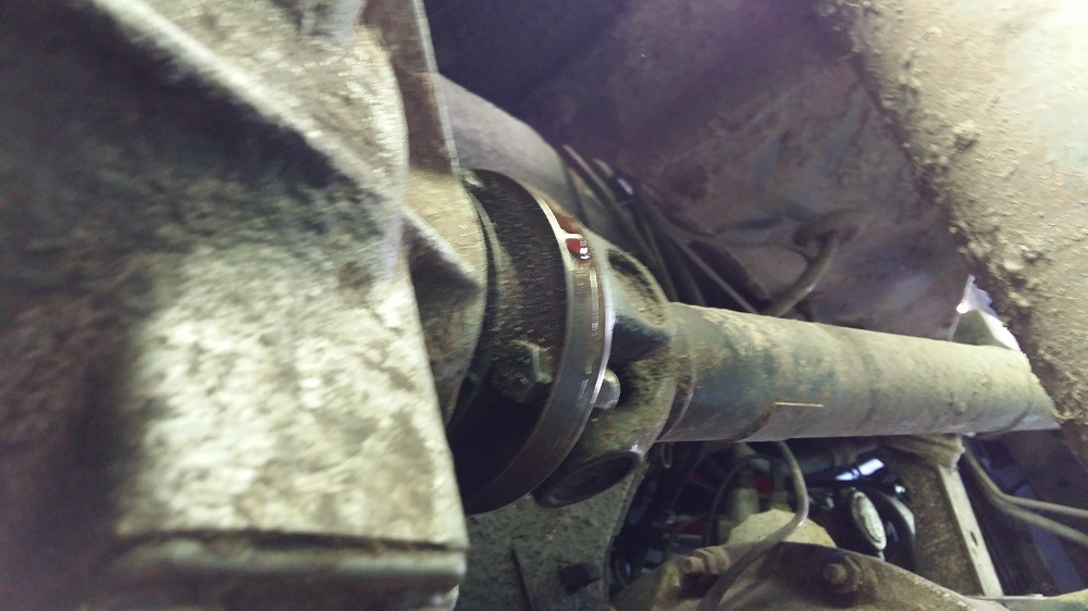

re
voici 2 photos prises il y a 30 minutes merci

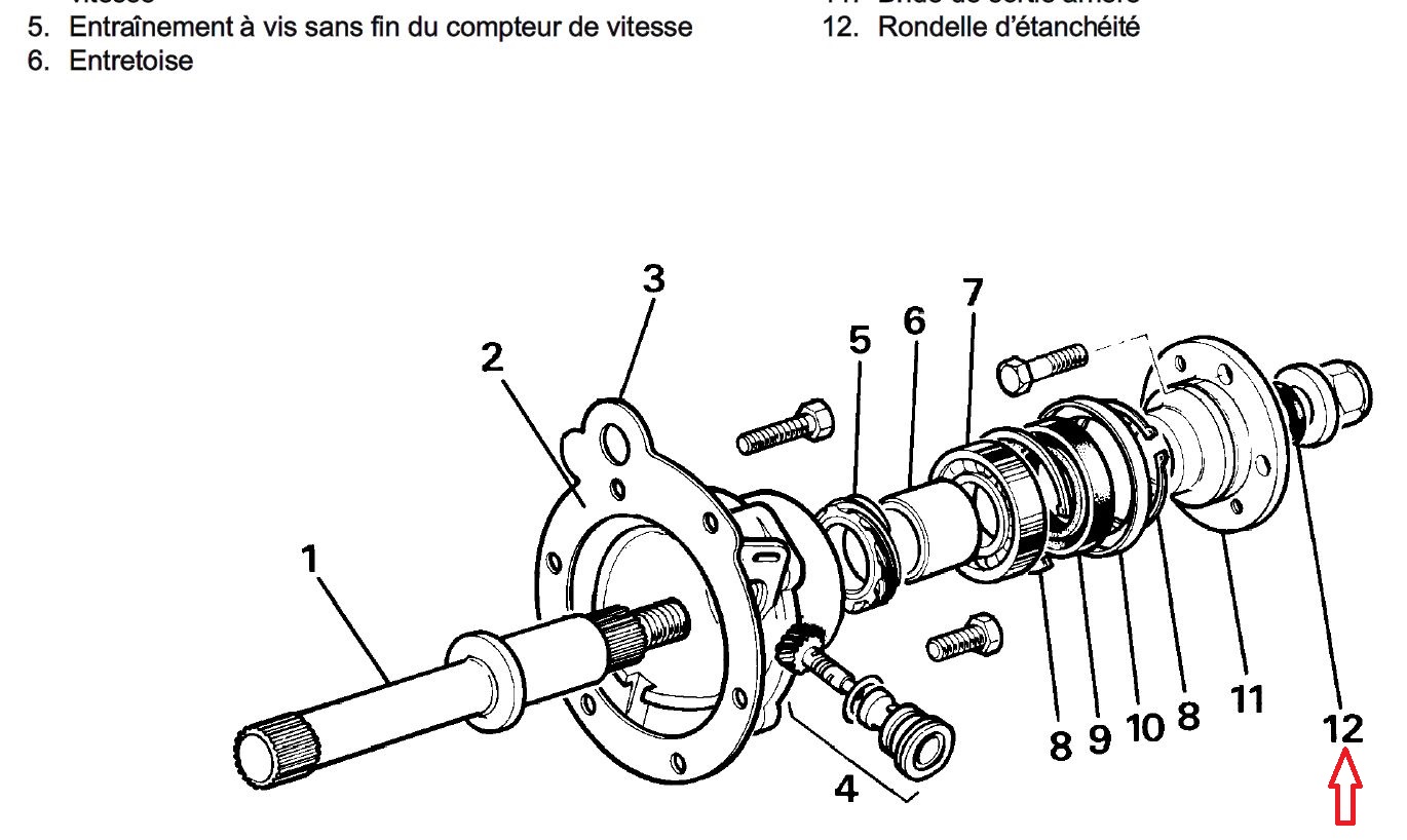

il y a une rondelle en feutre d'étanchéité derrière la rondelle acier de l'écrou central de la main meneuse (tulipe ou bride) Cette rondelle est comprimée dans son logement par la rondelle acier et enserre l'arbre cannelée ce qui empêche l'huile de passer entre les cannelures de l'arbre et celles de la bride (tulipe).
c'est ce qui fuit chez toi, l'huile sort par les cannelures, suit l'écrou Nylstop et se centrifuge entre l'arbre de transmission et la bride.
Il faut changer le feutre, profite en pour changer le spi de sortie contrôler sa portée sur la bride) s'il fuit. Voire le roulement s'il a du jeu.
Autre vue de ce feutre d'étanchéité (repère 12 flèche rouge) :

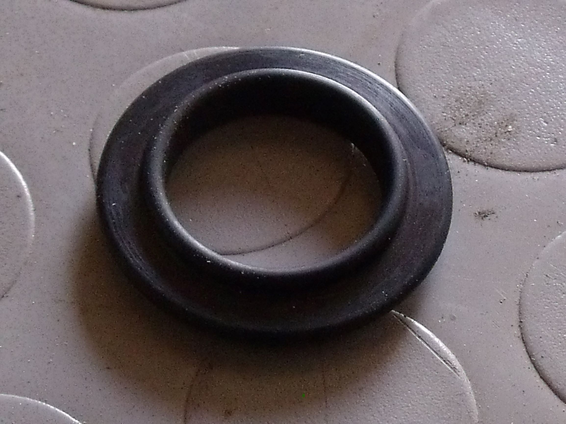

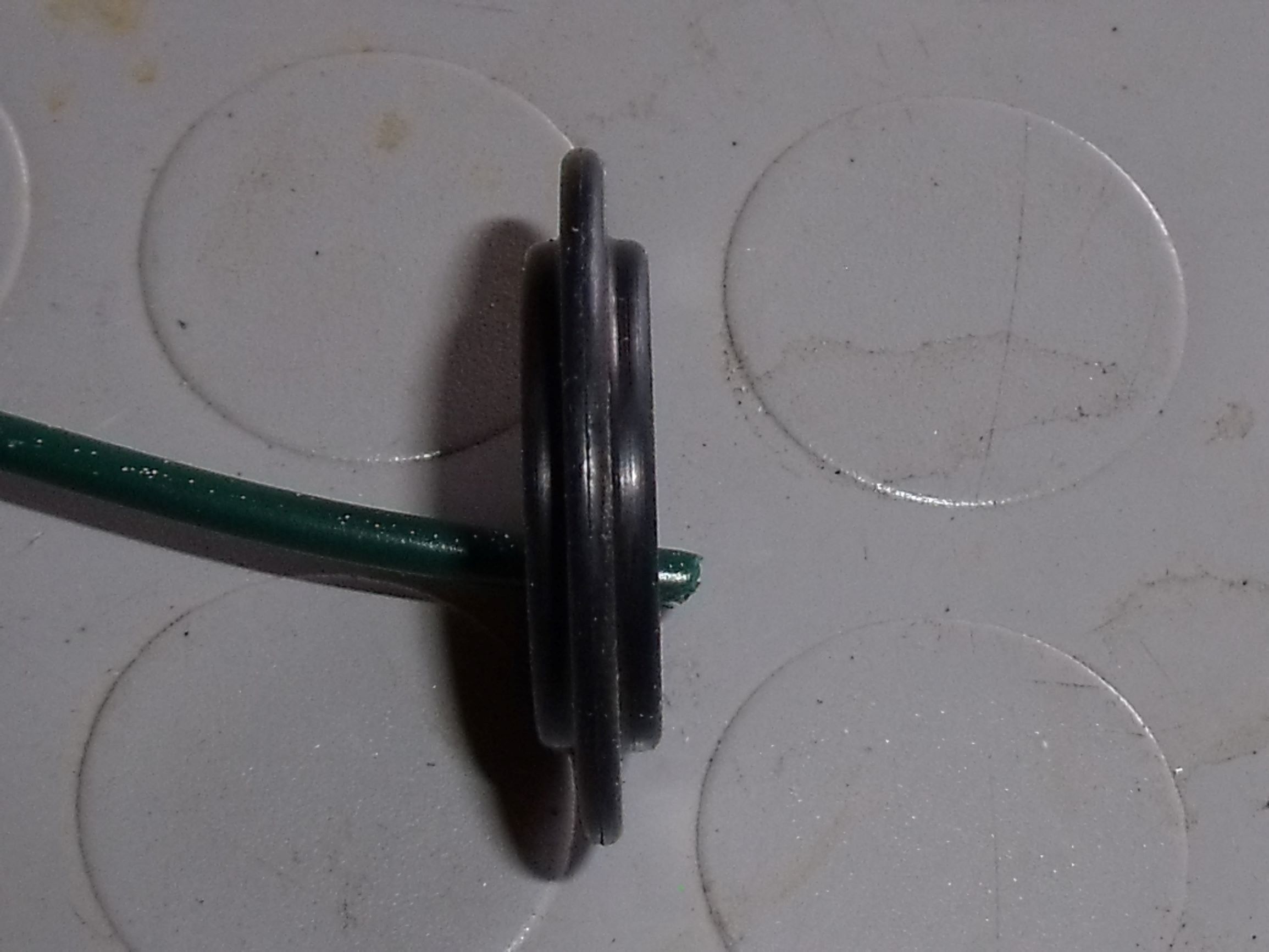

J'ai remplacé ce joint feutre sur la sortie arrière (même montage que l'avant) par un joint caoutchouc car j'avais pas de joint d'origine. Il provient d'une boite de transfert Borg Warner de Hyundai Terracan c'est exactement le même montage et les mêmes dimensions que sur un Def. Depuis 30 000 km aucun fuite.
Vu de profil c'est un joint symétrique
Référence du joint chez Hyundai (boite de transfert de Terracan)

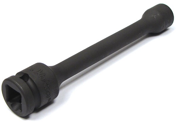

Pour enlever l'arbre de transmission il faut lui donner un angle important ; donc mettre le châssis sur chandelles hautes "type camion" et laisser pendre le pont avant.
Utiliser impérativement la douille étroite DA119 pour éviter de foirer les écrous de fixation du cardan sur la tulipe (en général le boulon le plus en haut est le plus accessible et faire tourner la tulipe pour démonter les autres en haut) :

La tulipe de sortie de boite est simple à enlever mais pour l'écrou central il faut une clé à choc (car couple 165 N/m de mémoire) :
Oui c'est réalisable facilement . Il faut enlever les 4 boulons de cardan , prendre une clé à choc pour défaire l'écrou central de la bride , enlever la rondelle située sous l'écrou puis enlever le joint feutre , nettoyer et remplacer le joint feutre ou comme ce que j'ai fait un joint caoutchouc (en NBR) et procéder en sens inverse. Pas besoin de changer les vis par du neuf sinon il faut vidanger la boite et sortir la bride (tulipe) là c'est plus la même histoire.

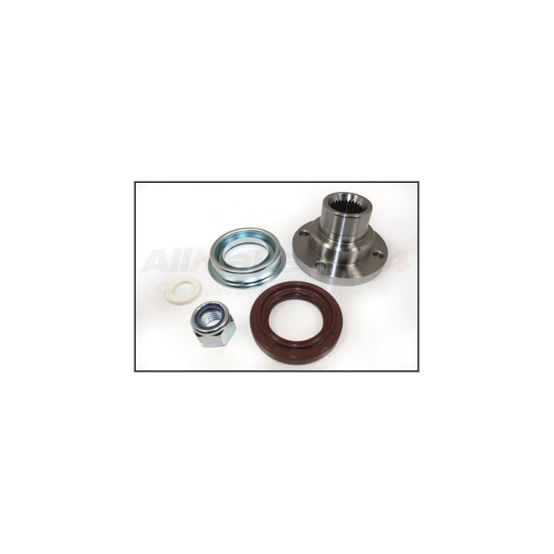

Prends le kit complet STC3432 vu les prix en Angleterre :pich a écrit : 19/04/2020 19:55 Bonsoir,
Merci pour les renseignements
je doit juste acheter l'écrou central et un joint feutre?
https://www.paddockspares.com/stc3432-kit-flange.html
Et quelques écrous d'arbre de transmission NZ606041L :
https://www.paddockspares.com/nz606041l ... t-nut.html
Soit 17-18 euros selon si tu demandes ou pas de payer la TVA (possible encore 2 ans avant le Brexit définitif)
