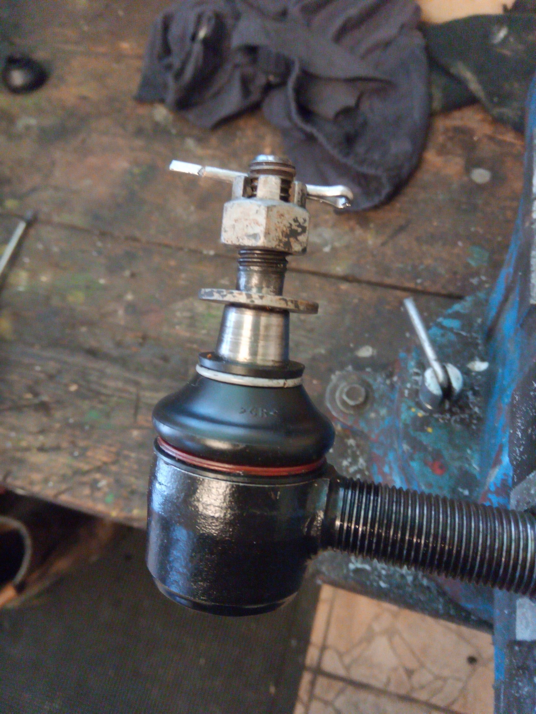

Si vous avez un soufflet de direction ( direction ou liaison) percé vous pouvez le changer. Rotule d'origine LEMFÖRDER.
Les soufflets du fabricant WOMI référence 30x24 mm G17 sont pratiquement identiques à ceux montés sur les rotules LEMFÖRDER.
On trouve ces soufflets chez www.automat.nl
Attention il ne faut pas en prendre un seul à cause des frais de port un peu élevés.
A gauche soufflet d'origine percé à droite le Womi 30x24 mm G17 . 30 c'est le gros diamètre en mm , 24 mm la hauteur du soufflet et G17 le petit diamètre en mm .
Montage du soufflet , l'anneau acier blanc le placer directement sur le soufflet avant le montage.
Graisser la rotule , mettre le soufflet et placer l'anneau ressort rouge en engageant le bout de la spire dans la gorge du soufflet puis petit
à petit mettre le reste de l'anneau de serrage, attention c'est pas évident.
Voila soufflet changé.

Merci toreo pour ton lien, effectivement j'ai cherché un moment pour trouver des soufflets à la bonne dimension. En plus sur ton lien il y a les astuces pour passer le ressort c'est super. J'ai fait comme la méthode du rilsan mais avec un outil que j'ai bricolé , un vieux tournevis fin dont j'ai transformé le bout en forme de crochet.

Effectivement j'ai aussi eu à faire à des soufflets de mauvaise qualité, dont un changé en octobre avant l'hivernage du land, et déjà craqué lorsque je l'ai ressortis au printemps suivant, alors qu'il n'avait pas roulé ! Ça ne coûte rien, mais ça ne vaut pas plus ! Personnellement, je préfère payer ce qu'il faut pour avoir une pièce de qualité, et ne pas avoir à y revenir 3 mois après, et c'est pourquoi je vous remercie pour les liens vers ces pièces qui me semblent de bien meilleure facture, et suis preneur de vos retours d'expériences.
Sinon, pour la remise en place du ressort, j'utilise une pince à becs fins. Cela permet de le remettre en place tout en maintenant l'extrémité "coupante" du ressort à quelques millimètres du soufflet afin de ne pas le blesser.
