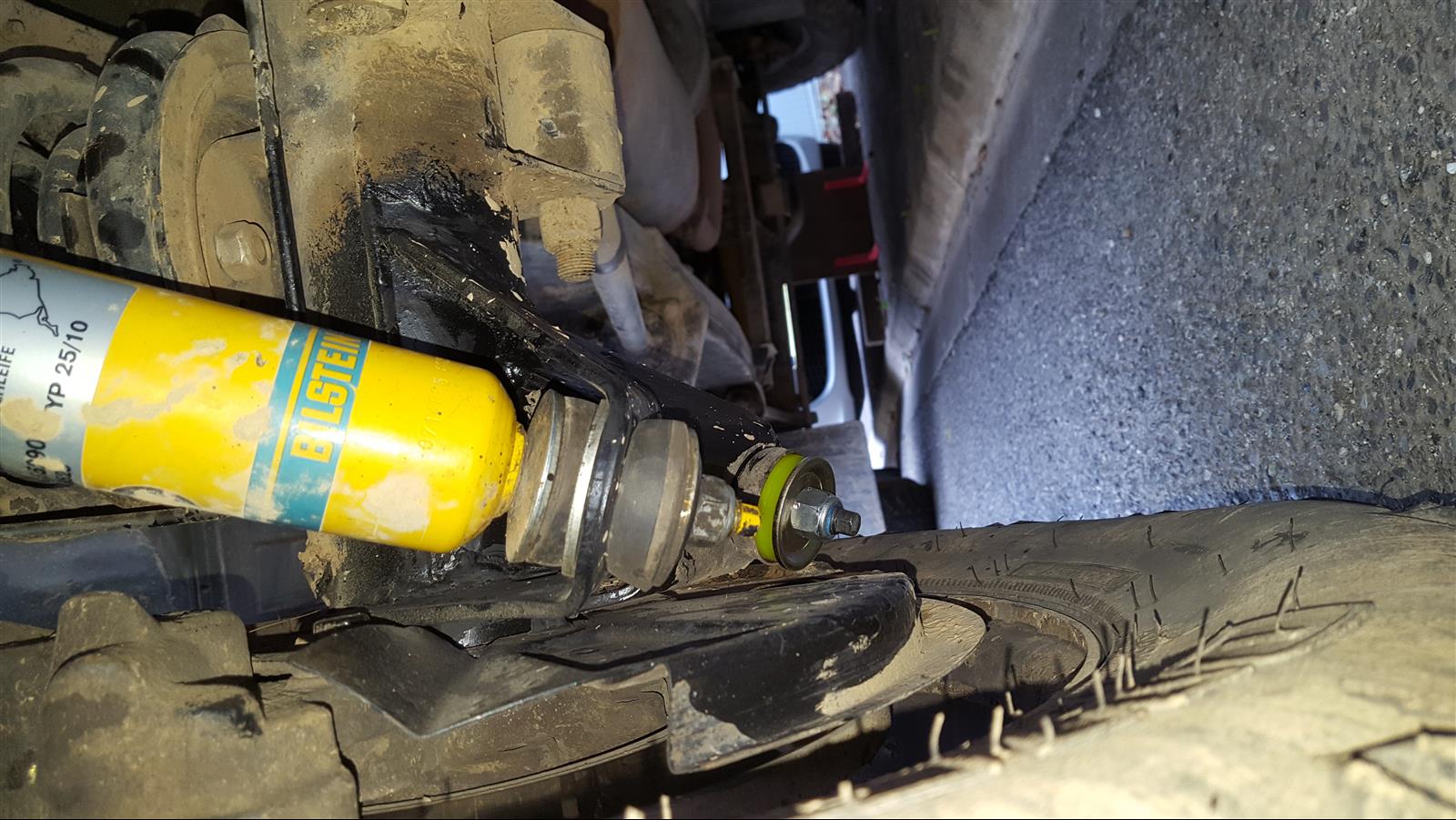

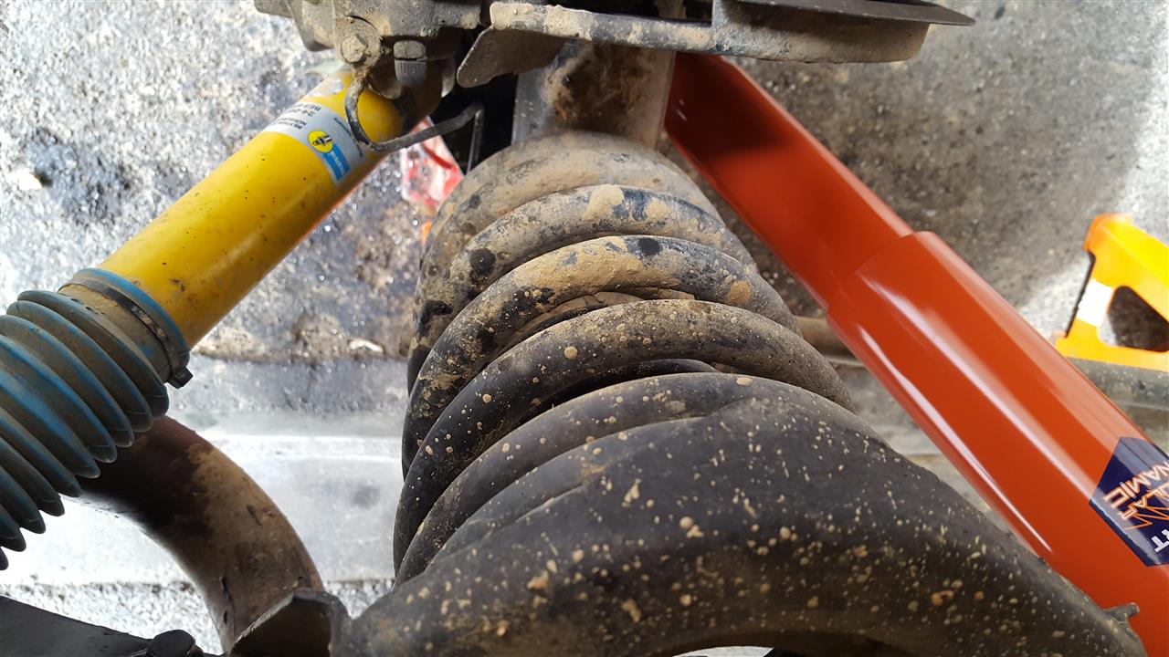

Démontage déflecteur de disque de frein
colombin a écrit : 18/04/2020 6:48 Ayant installé des amortisseurs AR doubles, en V, la fixation normale de ces tôles n'était plus possible et je l'avais modifiée ; mais sans trouver de points d'ancrage parfaits si bien qu'ils devenaient bruyants ; depuis 2 ans environ, (40.000km) je roule sans ça et sans avoir rien constaté d'anormal.
Bizarre :idea: moi je l'ai ai gardé :
Vu de l'espace entre les fixations amortisseurs doubles et les déflecteurs de disques de frein :
Avantages : pas de projection de soudure sur les disques lors du soudage des supports sur le pont
Inconvénients : pas de bruit parasite mais j'attends de prendre un caillou mal placé :wink:
