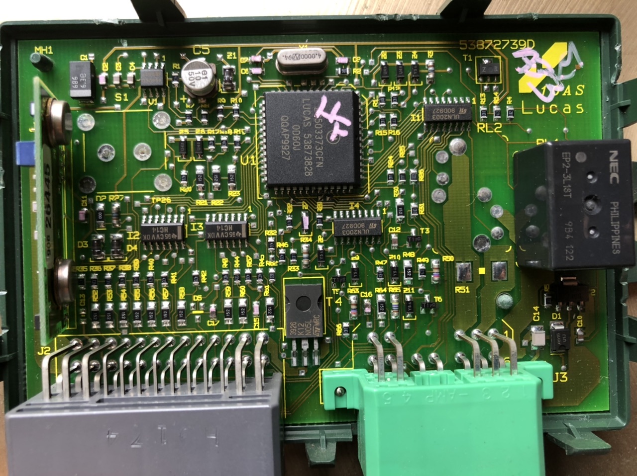

Messages : 1860
Re: Problème volant moteur?
Tu peux faire une photo de l'autre côté de la carte?
C'est plutôt côté pistes que ça se passe en général...

Je viens de faire l'essais avec l'ECU d'origine, aucune différence , ce n'est donc pas en rapport avec le calculateur. ce que ça confirme bien c'est que l'AS10 est bien la cause de ma panne initiale et que c'est bien lui qui est très sensible à l'humiditée dans mon cas de figure . le recto coté soudure est très propre à l'oeil aucune oxydation ou fissure visible. je l'ai remonté je ferai la photo plus tard .
110 TD5 / 99 .
