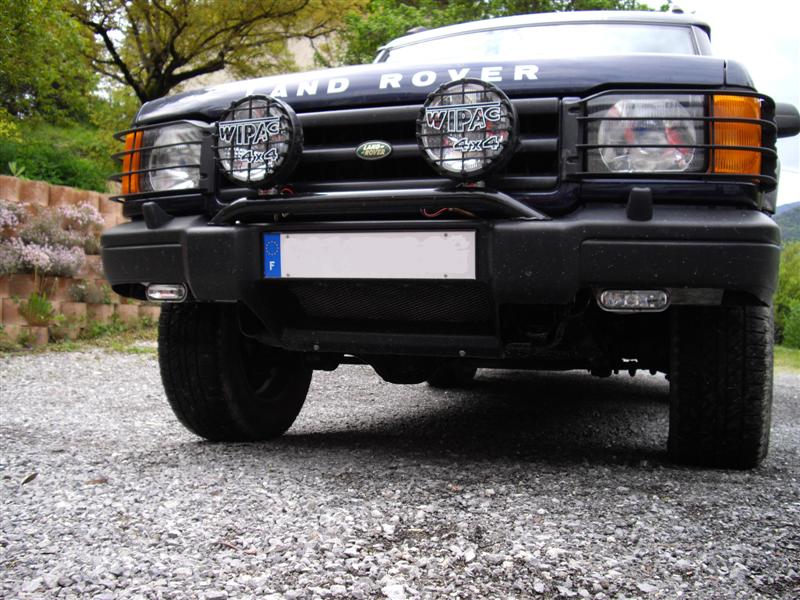

Par ailleurs, je souhaite poser des phares LP sur ce pare chocs. Existe-t-il un endroit préférable ? La matière semble être un plastique, aussi je me pose la question de sa rigidité . Faut-il renforcer les trous de fixation avec des rondelles acier ?

Non, il suffit de repairer ce que tu démonte et tu remonte exactement pareil.
Tu peux toujours tout refaire si ça te fais plaisir !
Mais le câblage des antibrouillards existe, les fils pour l'interrupteur sont en attente dans le tableau de bord et en attente pour le branchement des AB derrière le pare-chocs, le relais se monte (s'il n'y est pas déjà) dans la boite à fusible du compartiment moteur en R12 et le fusible en F3 c'est un 15A.
Il existe un support spécial ( Référence STC50243 ) et sous le plastique il y a de la bonne ferraille.

Avec le pare choc que j'ai acheté, il y a effectivement une barre chromée susceptible d'accueillir des LP...
Je dois juste mesurer l'espace disponible entre les percements de cet accessoire et la calandre, pour vérifier si les LP prévus ne sont pas trop profonds pour être posés.
