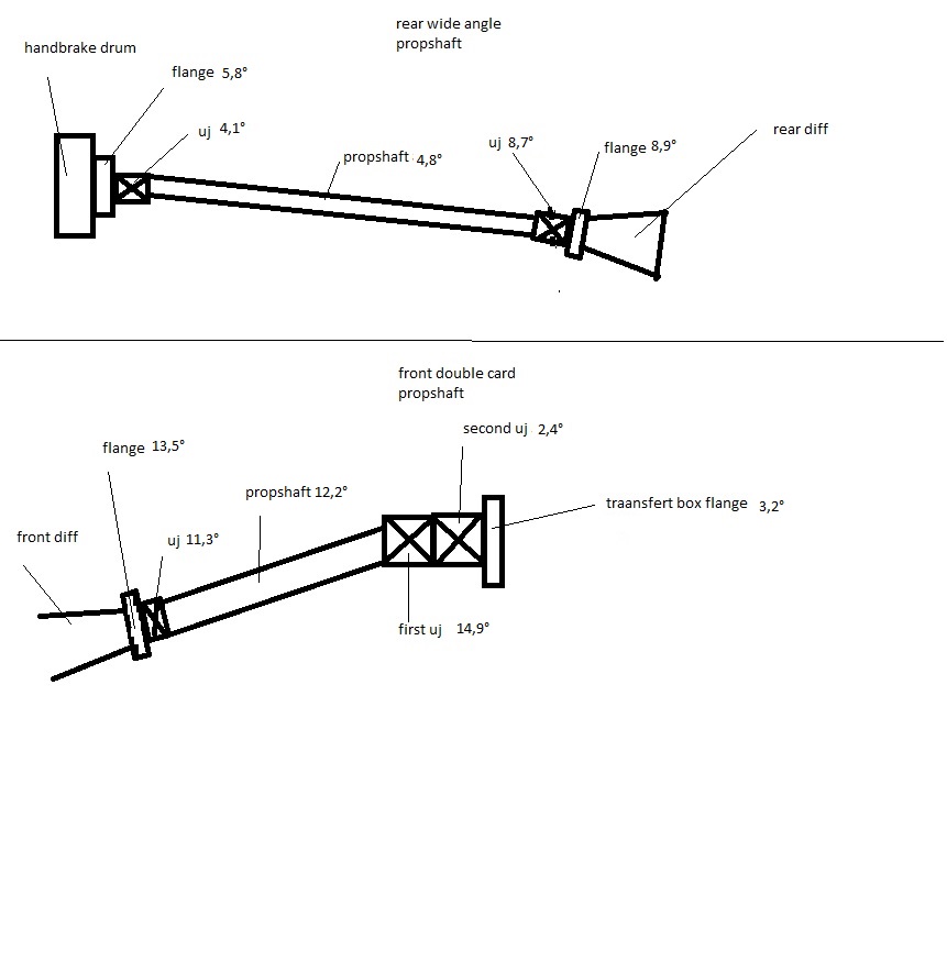

Salut à tous
J'ai fait un petit croquis de ma transmission avec la mesure des angles.
Est-ce que quelqu'un pourrait me dire si il y a quelque chose qui cloche et si oui comment le corriger.
salutations
salutations
