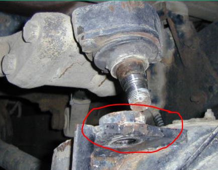

logement rotule de pont
Je n'ai pas trouvé de réponse à ma question sur le forum à savoir quel solution il y a t il lorsque le logement de rotule est ovalisé.....?
A part le remplacement du pont....trouve t'on une pièce de réparation ?
Re: logement rotule de pont
Bonsoir, il me semble que sur ce site où on autre, le problème c'était posé, la solution était de recharger avec du métal (soudure) et de realeser au bon diamètre.
Cela évite de changer de pont .
Cordialement Vincent.
Hormis remplacer le pont , je pense que remplacer le support est une bonne solution et ce pour deux raisons :
1 : le coût de la pièce et de la réparation quand on sait souder ...
https://yrmit.co.uk/product/rear-axle-a ... r-classic/
2 : le support que tu as sur ton pont se déchire en franchissement "hard" ... c'est la génération de pont a éviter !... Donc le remplacer n'est que mieux .....
Oui...joce a écrit : 08/05/2020 21:12
Je n'ai jamais commandé chez eux mais leur gamme de produits est impressionnante avec des tarifs qui ne vaut pas la peine de s'embêter a se débrouiller par soi même ... sur des pièces compliquées !....
Ok je vous remercie pour ce site que je ne connaissais pas.
C’est dommage je viens de commander les supports de caisse tubulaires ailleurs...
L’orange tu as raison le support a déjà été ressoudé par l ancien propriétaire.
