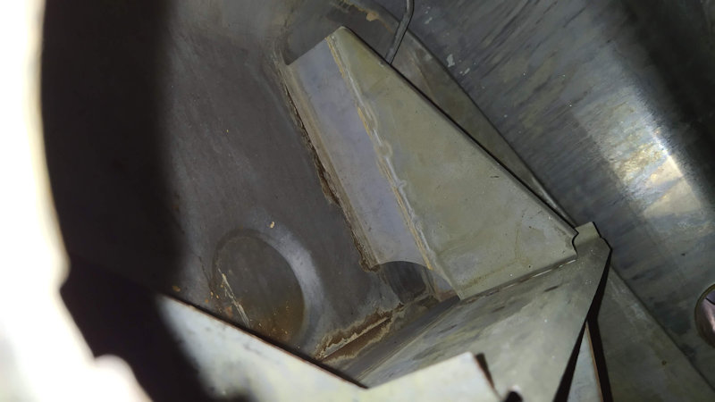

Rénovation du réservoir.
Tout d'abord, inspection : Je suis agréablement surpris par l'état général de l'intérieur du réservoir.
Un bon lavage à la lessive de soude, un autre au produit dégraissant pour sol et pour finir un rinçage à l'eau claire.
Je peux maintenant m'occuper du problème de fuite dû au tuyau de retour d'essence vers le réservoir. (Voir post : viewtopic.php?f=16&t=7764)
La soudure à l'étain a lâché. Dépose au chalumeau, nettoyage : et soudure : Super facile en fait.
Je faisais du 17 litres aux 100km, avec une jauge de carburant qui chutait d'abord vite puis moins vite. (Toujours trop vite à mon goût quoiqu'il en soit... ) L'ancien proprio m'avait dit que la jauge fonctionnait mal et avait même fait des traits supplémentaires sur le cadran pour indiquer le 1/4, 1/2, 3/4. En fait la jauge fonctionne certainement bien mais vu la position du tuyau mal soudé, le premier tiers de carburant finissait par terre... Histoire ancienne d'un problème qui datait depuis longtemps.
Décapage de la rouille sur l'extérieur du réservoir puis peinture antirouille : Je ne fais pas de pub mais je conseille la peinture Owatrol CIP. Très bonne qualité mais nécessite une préparation impeccable surtout au niveau du dégraissage du support. Application obligatoire au pistolet, au pinceau, c'est trop fluide et ça couvre très mal.
Demain, je passerai une couche d'Owatrol Déco noir. Egalement antirouille.

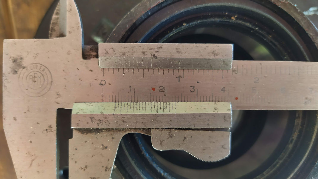

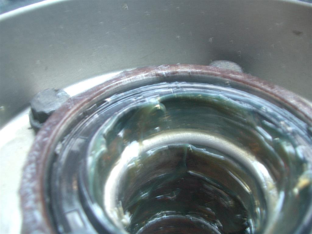

Question sur la mise en place du joint sur le moyeu :
Là, c'est bien : Là, c'est mauvais : J'ai bon ou je me trompe ?

Salut ; Oui c'est bien la première photo ; Mais il ne faut pas l'enfoncer complètement (voir dans le manuel d'atelier) .
Et sur la photo 10 de ce thème :nomansland a écrit : ↑13/05/2020 5:27Salut ; Oui c'est bien la première photo ; Mais il ne faut pas l'enfoncer complètement (voir dans le manuel d'atelier) .
viewtopic.php?f=26&t=1280&hilit=moyeu+roulement
Retrait du joint "selon manuel atelier" d'environ 4 mm et j'ajouterai parfois 5 mm selon l'oxydation de la portée du joint qui peut être rapidement destructrice....
Le manuel atelier sur le site Land Rover Workshop Manuals (cliquer sur le manuel pour enlever la PUB) :
https://workshop-manuals.com/landrover/ ... /page_332/
Traduction :

Merci les gars de confirmer mon choix de montage de ce joint.
J'ai le manuel d'atelier où, effectivement, une côte pour le montage est précisée. 4.8 à 5.3 mm par rapport à la face arrière du moyeu.
Problème, le nouveau joint est différent du joint d'origine vu qu'il a une lèvre supplémentaire. Celle-ci venant se positionner sur l'épaulement de la fusée.
Pas assez enfoncé, la lèvre va venir s'écraser contre la base de la fusée, trop enfoncé, la lèvre ne viendra pas correctement sur l'épaulement.
Je pense que je vais essayer de faire une chaîne de côtes pour vérifier si la plage de positionnement du manuel est toujours valable avec ce nouveau joint. A priori oui.
Autre possibilité, les joints que j'ai déposés n'était pas ceux d'origine. Vu leur état, je pense qu'ils n'ont pas l'âge du véhicule (37 ans). Ils sont encore assez souples.
Et merci encore.
Et merci encore.
Chez Corteco c'est écrit 4 mm sur le joint.
- Messages : 13640
Toute l'explication, et des photos du montage à la fin du premier post de ce topic : viewtopic.php?f=26&t=1280
Comme indiqué par le post du Pater l'oxydation plus ou moins importante de la fusée sera l'élément de décision pour se rapprocher des 5,3 mm en logique "d'usure abrasive douce" et ainsi préserver la lèvre d'une destruction prématurée.Jardeheu 972 a écrit : ↑14/05/2020 3:46.../...
Pour confirmer ce raisonnement regardez cette thèse de l'école Centrale là :
https://bibli.ec-lyon.fr/exl-doc/jmdegrange.pdf

Merci pour ce complément d'information est le lien vers le topic qui en parle.
En se deformant, la lèvre vient donc s'appuyer sur la base de la fusée. J'étais parti pour la positionner uniquement sur l'épaulement.
Je vais donc prendre mon temps pour bien comprendre le montage et faire les choses correctement.
