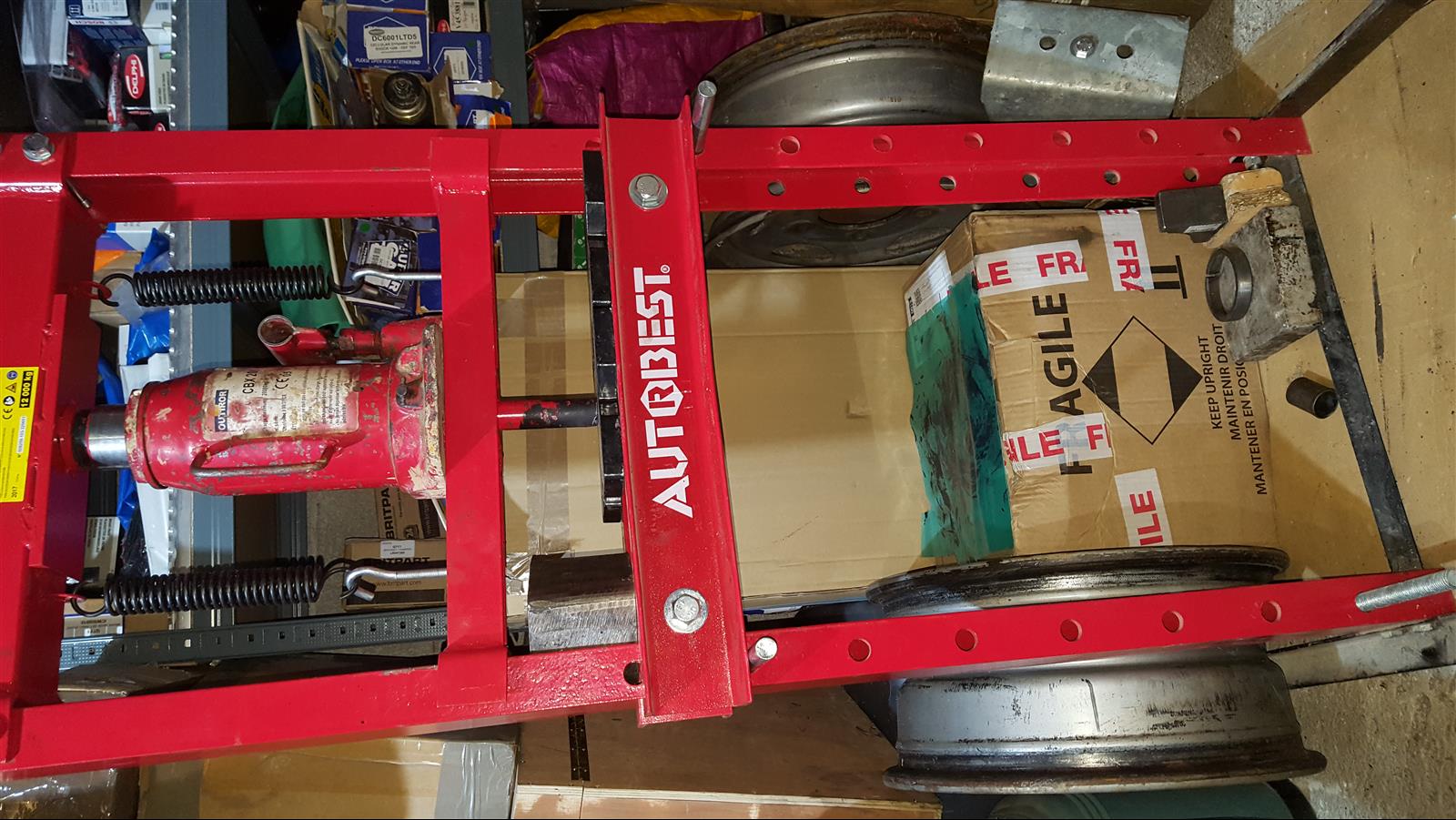

Il y a apparemment encore des finitions à apporter comme les ressorts de rappel qui sont difficile à trouver :wink:
La mienne (m... in china) :

RR VM 1992 a écrit :Il y a apparemment encore des finitions à apporter comme les ressorts de rappel qui sont difficile à trouver :wink:

J'ai la même et franchement c'est très bien pour un usage occasionnel comme le mien !

Oui pour emmancher des roulements ça va va mais pour extraire des silentblocs de barre Panhard elle est trop juste ; une 20 tonnes serai préférable :wink:

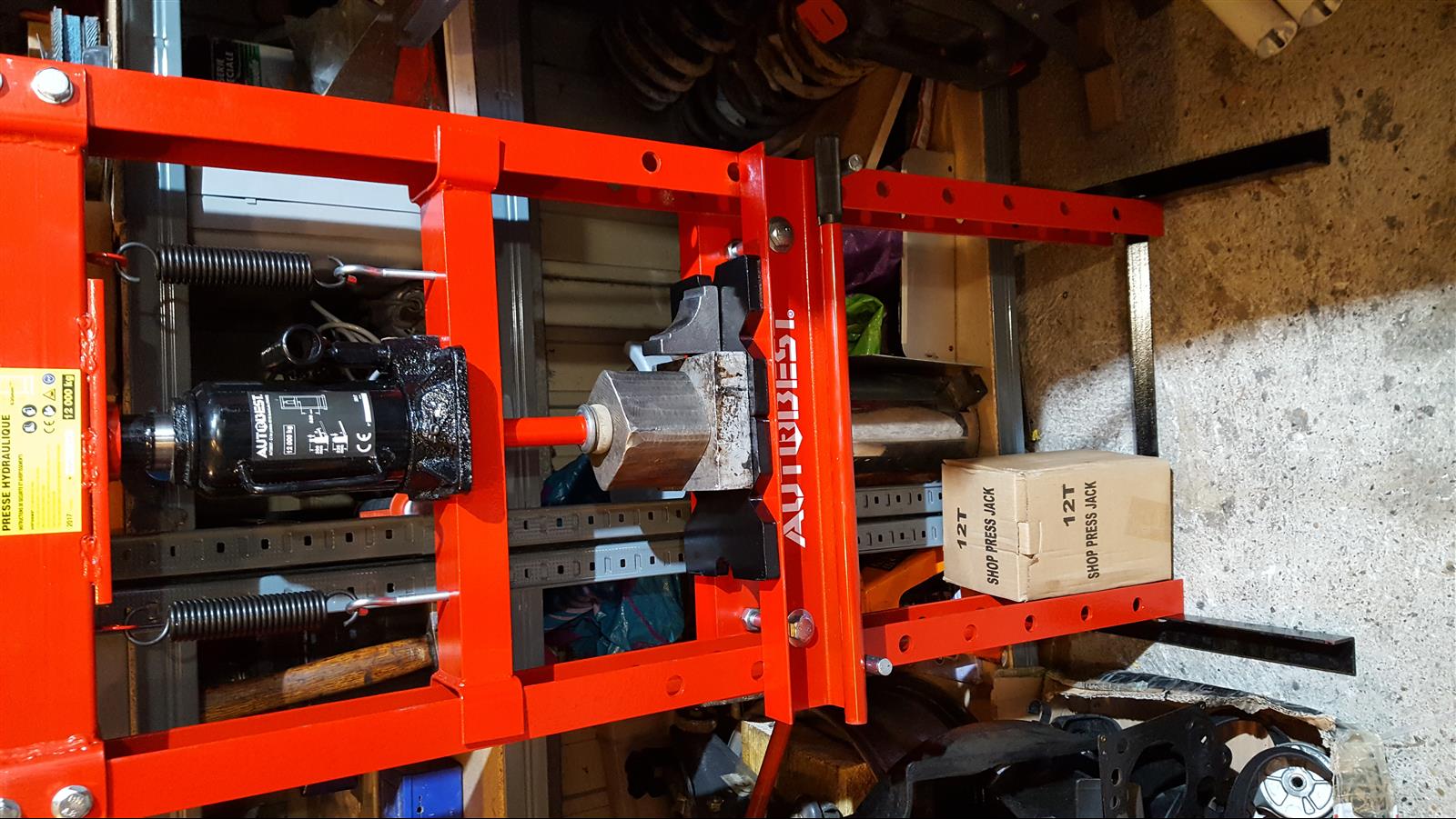

Je viens de mettre (pour essais :mrgreen: ) un vérin de 20 tonnes sur la mienne en ignorant volontairement la théorie des fusibles (règle probablement écrite par un chinois ? :sm6:)
Le fusible sur ma presse sont les deux IPN qui supportent les plaques d'appuis ; ils avaient commencé à plier avec le vérin de 12 T... :oops: donc a 20 T va falloir en trouver des plus costaud.

J'ai ajouté des ressorts de rappel. Je ne sais plus d'où ils proviennent mais c'est de la récup.
Pour le vérin, j'ai juste ajouté un tube plongeur. Pas de modification sur les clapets. J'ai dû boucher le trou de remplissage d'huile et j'en ai fait un autre plus haut (une fois le cric tête en bas) de façon à conserver la même quantité d'huile.
Pour le moment, je n'ai pas déposé de silent bloc. Tout les roulements ou bagues que j'ai déposés sont venus facilement. Idem au remontage.
Lors de la conception du bâti, UPN, les piges de maintien du tablier, etc, j'ai effectué plusieurs calculs de résistance des matériaux. Je suis au dessus des 30 tonnes de poussée du vérin. Ce qu'il manque, c'est un mano.
