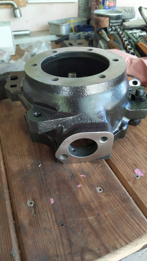

Préparation du remontage des moyeux av.
Polissage des surfaces d'appui pour les joints.

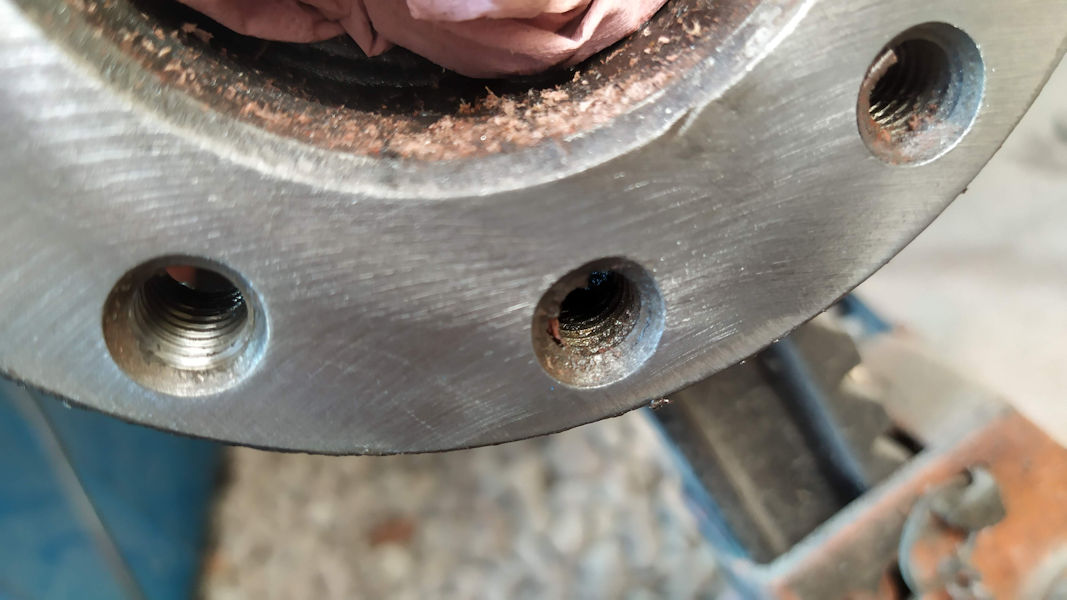

Nettoyage des taraudages sur le pont avec un taraud.
Trou de gauche fait, trou de droite pas fait
Le taraud est monté sur la visseuse sans fil avec le couple réglé au mini au cas où ça serait mal engagé, ça évite de blesser le taraudage.
C'est pas du luxe quand on voit la crasse et les résidus de l'ancien frein filet sur le taraud. Nettoyage du taraud à entre chaque trou.

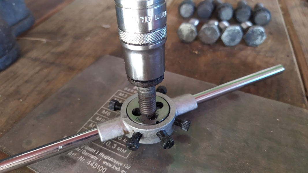

Même principe pour les vis mais avec une filière.

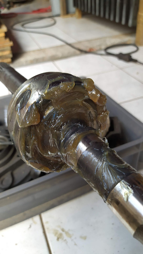

Bourrage des joints homocinétiques à la graisse.

Jardeheu 972 a écrit :
21/05/2020 0:21
BBourrage des joints homocinétiques à la graisse.
Ah non !
Soit tu fais un montage à l'huile et tu ne mets pas de graisse.
Soit tu fais un montage à la graisse....... mais ce n'est pas cette graisse qu'il faut mettre !

Ah non !
Argh ! 'J'ai besoin d'éclairage avant d'aller plus loin alors.
Heureusement, rien n'est encore monté, je peux facilement corriger le tir.
Il y a une dizaine d'années, les bols perdaient leur huile. Le véhicule avait été pris en charge par un spécialiste LR. Ils avaient changé les joints de bol et remplacé l'huile par de la graisse. Ils m'avaient dit que l'on était moins embêté avecla graisse car moins de fuites et donc de risque pour la noix.
Je suis donc reparti sur la même idée. Huile pour le pont et graisse pour les extrémités (joint homocinétique et roulements de fusée.
Il y a deux jours, j'ai acheté la graisse chez un spécialiste LR, un autre, et il m'a vendu de la graisse universelle au lithium.
D'après ce que je comprends maintenant, il faut une sorte de graisse dans le bol et une autre pour le moyeu. C'est bien ça ?
21/05/2020 13:58
Oui.
Pour les roulements de moyeu de roues, il te faut au minimum une graisse multi-usage au lithium de consistance NLGI 2. Mais il y a mieux.
Pour les bols, c'est une graisse semi fluide (NLGI 00), avec additifs solides et ayant une huile de base proche d'une huile de transmission utilisé sur les ponts.
LR vends en berlingo la quantité exacte pour un bol. C'est de la graisse Texaco Molytex EP 00. Les berlingo contenant cette graisse sont aussi vendus pour les distributeurs indépendants de pièces LR.

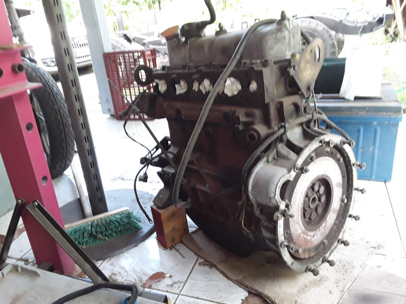

J'ai un peu mis de côté le forum entre les vacances, la récupération d'un bécane qui ne demande qu'à être ressuscitée (Moto Guzzi 850 T3 de 1986), un Td4 pour sa traverse arrière et une benne en bois, une boîte de vitesses de Capri RS et une autre d'un buggy motorisé par du VW... Bref, du pain sur la planche.
Voila 15 jours que j'ai pu me remettre sur mon Land.
Il est à nouveau sur ses roues, la partie châssis est terminée.

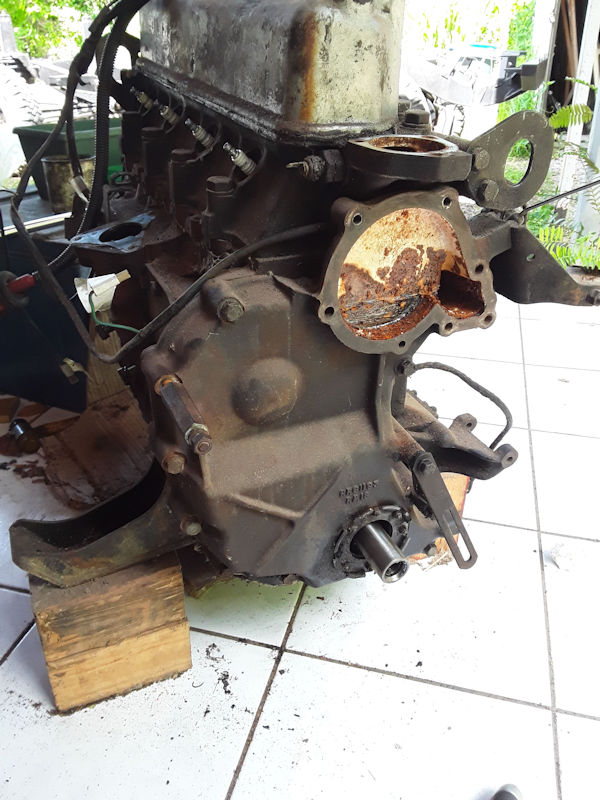

J'attaque le moteur. Démontage !
J'avais bricolé des supports en bois pour qu'il tienne debout au sol. Pas terrible, j'avoue...

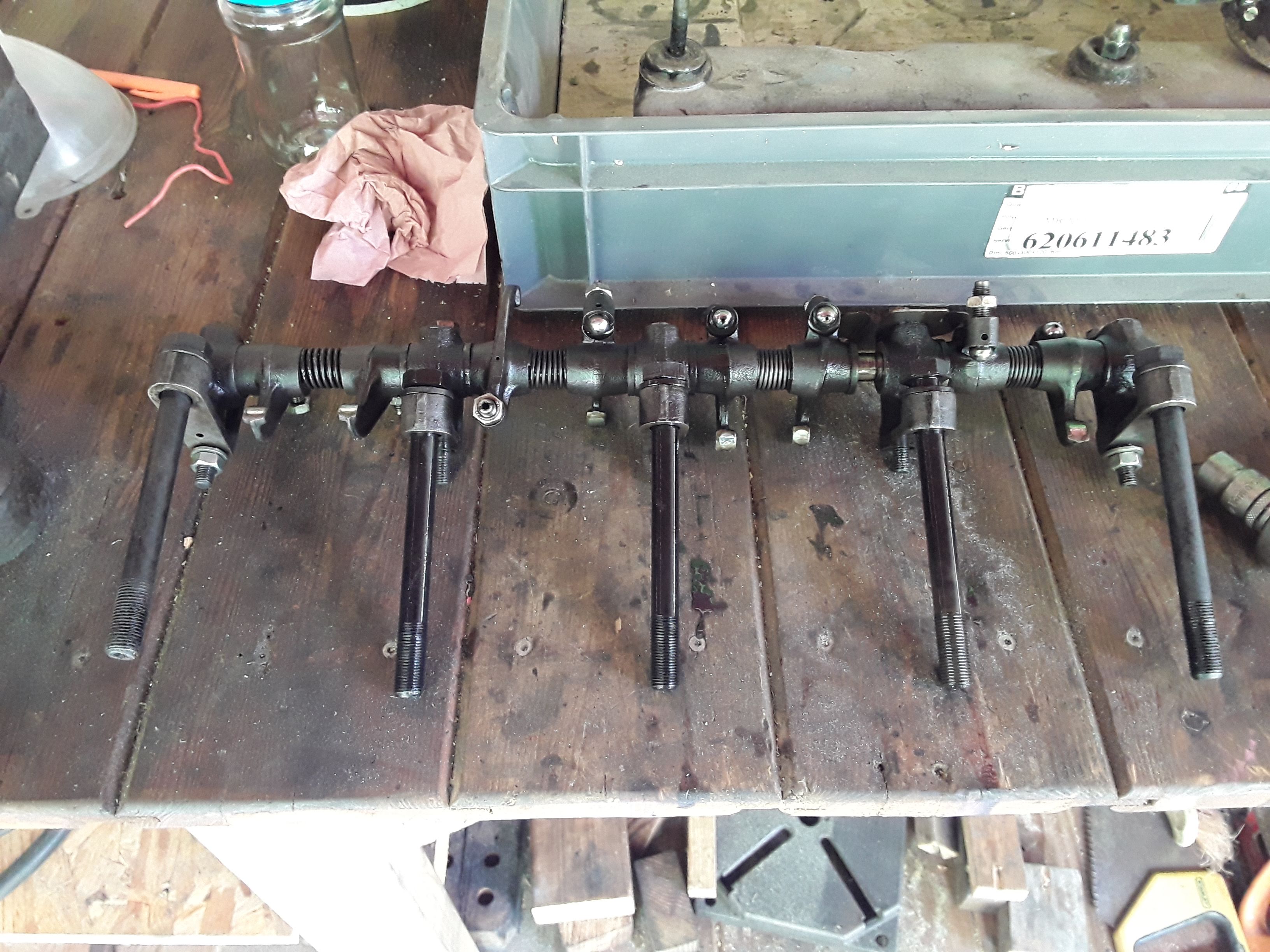

De la rampe de culbuteur

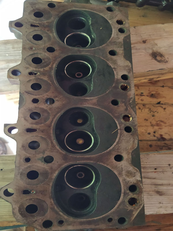

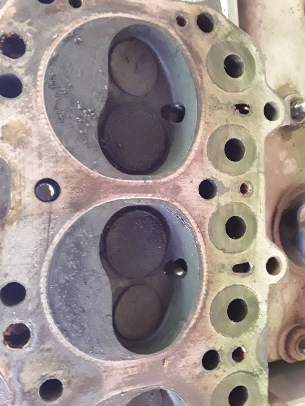

Première surprise, certains trous du joint de culasse sont quasi bouchés, l'un d'entre est même inexistant alors qu'il y a un conduit au-dessus et en dessous. Là, je n'ai pas compris.
Les soupapes sont sacrément brûlées, certaines ne se ferment plus tellement le dépôt de carbone est important.
Je n'arrive qu'à sortir trois soupapes avec mon lève soupape, je passe à la presse pour les autres. Les rondelles d'appui des ressorts étaient carrément collées.

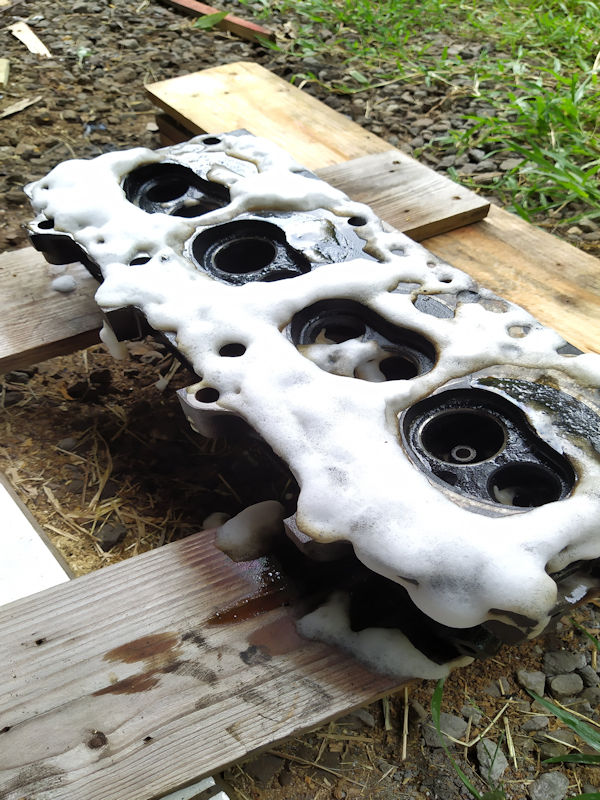

Effectivement, les sièges sont très chargés en dépôts.
Premier nettoyage au décapfour, j'ai trouvé mieux depuis. ;-)

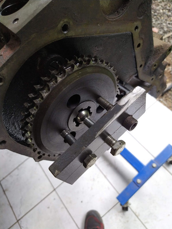

Dépose de la poulie de distribution de l'arbre à cames. Damned, les trous taraudés sont au pas impérial ! :sm4:
Je me fabrique rapidos un extracteur à partir d'un bras récupéré sur une machine de musculation à l'abandon et pour les deux vis, j'ai un ami qui tient un bouclard Harley Davidson. Le pas impérial, c'est son quotidien, je lui pique les deux vis.
Ca vient tout seul

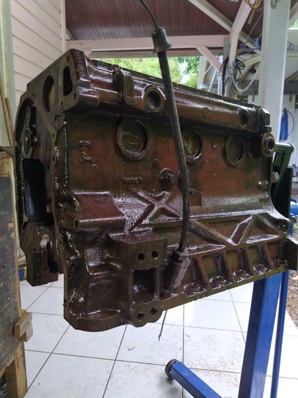

Premier nettoyage du bloc
C'est déjà mieux et surtout, j'arrête de m'en foutre partout dès que je l'approche.

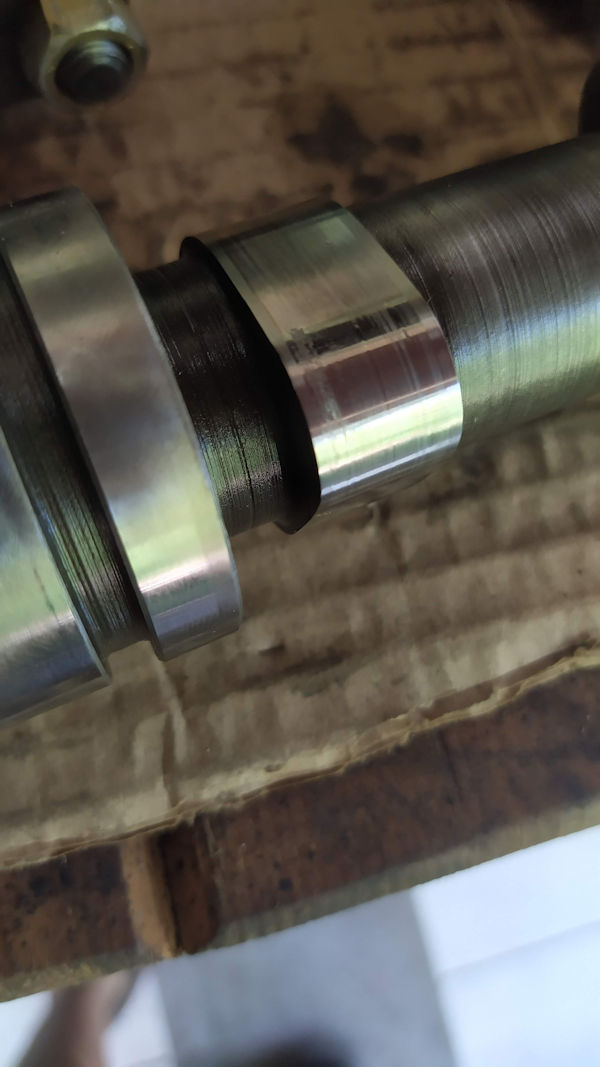

Petit florilège de ce que j'ai trouvé.
Cames marquées

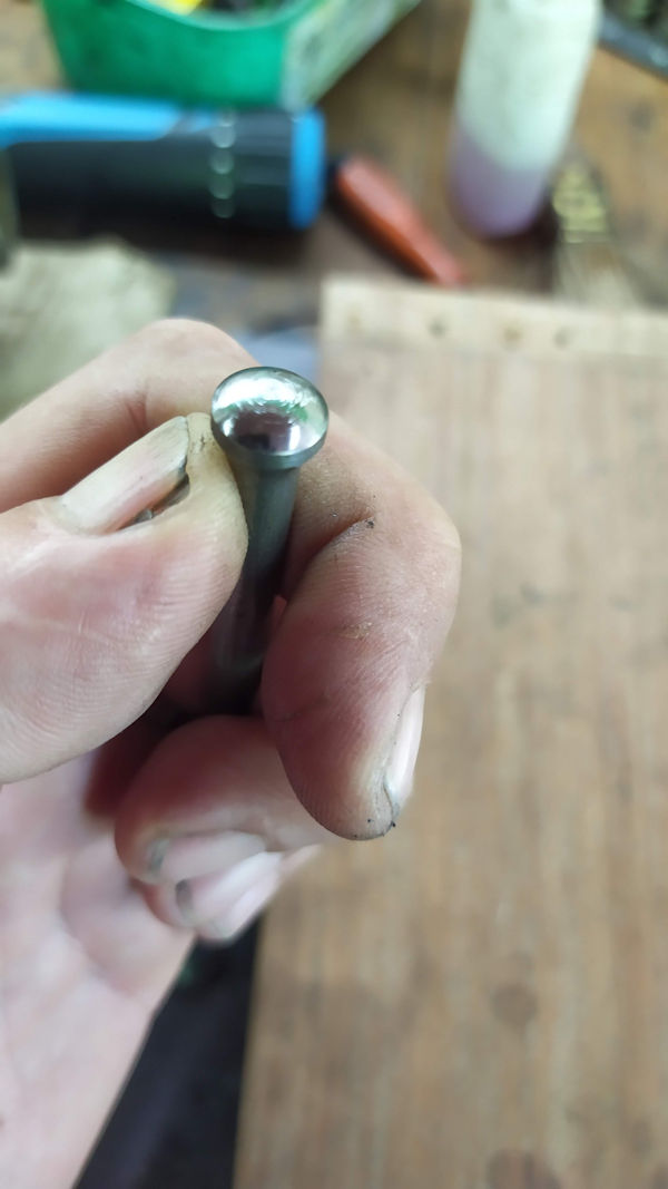

Début de remise en état des soupapes, je vais voir si je peux les sauver.
