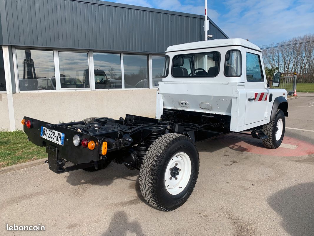

En image sur un 130 PU (idem DEF 110 HCPU):

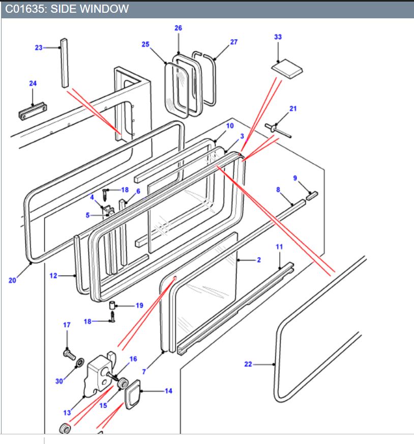

On voit bien la différence sur Microcat :
DEF HCPU et 130 :
Vitre latérale des autres DEF :
DEF HCPU et 130 :
Re: Vitre arrière pickup
Merci, je m'étais égaré sur lrcat, donc commande des vitres en cours, le cadre est ok, pour la recherche par Kebir j'étais parti sur ça aussi mais mais avec les mauvaises réf.
