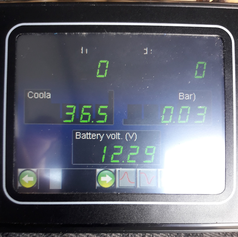

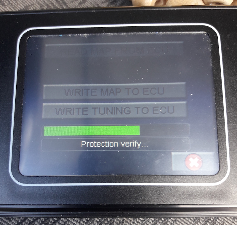

Bonjour a tous,
Depuis que j'ai fait la mise a jour de mon nanocom evo la 1.34 et recemment la 1.35 il ne fonctionnne plus correctement.
Premier gros bug en mode "instrument"
l'affichage est complétement fou..
ce problème d'affichage n'apparait seulement que sur ce mode instrument avec le TD5
Pour toutes les autres fonctionnalités du nanocom je n'ai aucun problème d’écran, donc c'est bien un problème de soft contrairement a ce que veulent me faire croire les gens de chez Blackbox Solutions !
j'aurai bien voulu repasser sur la version 1.21 qui est celle avec laquelle j'avais le moins de probleme.
Mais c'est évidement impossible.....officiellement.
SI certain d'entre vous ont une combine pour "dowgrader" un nancom evo je suis preneur
Deuxième bug tout aussi problématique :
je ne peux plus récupérer la map de mon TD5 et encore moins en ecrire une (j'ai pas envie d'essayer vu la probabilité de bug...)
Quand j'essaye de lire la map, quasiment a chaque fois (j'ai réussi une seule fois a aller jusqu'au bout) le nano reste coincé sur l’étape de vérification.
Pour cette fonction ça a toujours été un peu aléatoire mais la....c'est 90% du temps bloqué.
j'ai essayé en enlevant le fusible de l'alarme qui apparemment peut foutre le bazart,
j'ai vérifié la masse de l'ecu,
Pour ceux qui on un nano evo, c'est aléatoire aussi chez vous ?
je voudrait écrire une map et j'ai pas spécialement envie que ça bug en plein milieu....

ok merci
tu as la version 1.35 ?
Et quand tu fais une lecture de la map present sur l'ecu est ce que ça va au bout ?
peut etre que c'est en lecture que ça coince...

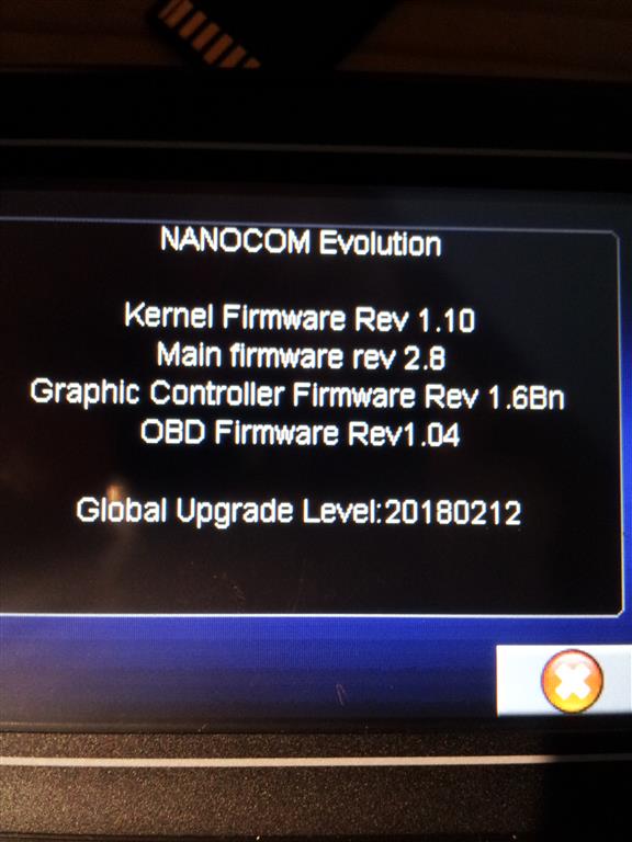

Et voilà

ah oui tu as encore une vielles versions.
Si tout fonctionne ne fais pas de mise a jour :wink:

Salut Volta,
J'ai déjà fait la mise à jour avec "overwrite target config"
Par contre je fait ça depuis un windows XP avec bootcamp sur un mac....(est ce que ça peut venir de la ?)
Toute la procédure de mise a jour se passe bien en apparence !
Je suis bien d'accord avec toi j'aurai jamais du faire ces mise a jour vu que je n'ai pas besoin des nouvelles fonctionnalités :sm1:
je leur ai demandé une façon de pouvoir "downgrader" sur une vielle version....
ils ont jamais voulu et je comprends pas pourquoi ?!
ça doit être possible...
Quand on fait une mise a jour, le nano propose de faire une sauvegarde.
j'ai des sauvegardes de certaine vielle mise a jours mais je ne sais pas comment les remettre sur le nano ?
Si tu as des infos la dessus et même éventuellement une sauvegarde des version de base....(sans tout les trucs Can bus et autres)
A l'occasion faudrait que j'essaye mon nano sur un autre TD5.....mais j'en croise pas beaucoup par chez moi !

Dernier point: concernant ton def, tu peux vérifier aussi la tension d'alim entre + et - de la prise OBD au cas où...
As-tu envoyé à BBS les photos que tu as mises ici, et si oui, quelle a été leur réponse?

J'ai essayé avec un vielle ordi sous xp....ça change rien.
j'ai pas seven... (d’ailleurs leur soft de formatage de cartre SD ne fonctionne pas sur XP...)
la récupération de la carto bug toujours a l’étape de vérification (je sais pas trop ce que fait le nano a ce moment !)
la page "instrument idem, ça fonctionne quand ça veut....
Pour le downgrade, effectivement! On peut même se demander à quoi sert encore l'option de sauvegarde!
A mon avis y'a une procédure mais ils veulent pas la donner :sm4:
Il existe certainement une méthode de reset qui devrait permettre d'installer ensuite une ancienne version, mais comme on ne trouve aucune procédure, ça me parait risqué de tenter ça, au risque de bloquer complètement le nano! :sm11:
Alors : 12,54 V a la prise OBD et 12,51 a la batterie (sans contact)
le nano indiquait lui 12,29 V mais avec le contact (je sais pas ou il prends la tension qu'il affiche ?! )
Oui et il me disent de leur retourner le nano et n'ont jamais répondu a ma question sur un downgrade possible pour essayer.
Comme je leurs disaient, c'est pourtant simple ; je downgrade et ça fonctionne, c'est leur mise a jours qui pose probleme sur mon nano.
c'est toujours pareil alors c'est le nano.

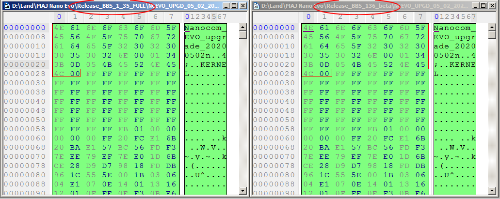

J'ai essayé de comprendre comment fonctionnait l'upgrade bbs "Release_BBS_1_34.exe" pour faire un éventuel retour en arrière.

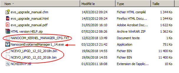

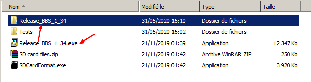

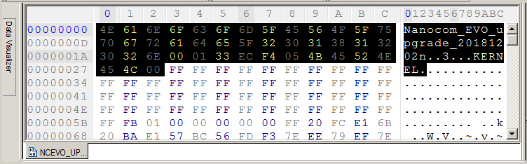

Mais j'ai essayé d'aller un peu plus loin dans la compréhension de l'upgrade.... :sm19:
D'abord, quand on lance Release_BBS_1_34.exe, et qu'on voit "extracting"... ça veut dire que c'est une archive auto-extractible...
Bon!... essayons donc de la décompresser avec WinRAR!
Ok! ça marche!
Et que contient le répertoire créé?:
On a donc:
NanocomEvoKernelManager1_14.exe qui est le "moteur" de l'application.
NCEVO_UPGD_12_02_2018n.bin et NCEVO_UPGD_12_02_2018r.bin Qui sont les fichiers de données qui vont être envoyées au Nano, avec l'indication n ou r qui doivent correspondre au type de nano: nouveau avec boîtier alu et ancien avec boîtier plastique...
NANOCOM_KERNEL_MANAGER_CFG.TXT fichier de config, qui doit indiquer à l'exe quelles versions de NCEVO_UPGD_ il doit prendre en compte...
Ici une vue de NANOCOM_KERNEL_MANAGER_CFG.TXT:
Ensuite, si on va plus loin, et qu'on regarde avec un éditeur hexadécimal, ce qu'on a dans NCEVO_UPGD_12_02_2018n.bin:
Mon hypothèse est la suivante:
En dehors des données utiles à la programmation, ce qui peut différencier essentiellement les fichiers NCEVO_UPGD XXXX.bin c'est la notion de date, et c'est ce qui doit coincer quand on tente de réinjecter une version antérieure.
Si on modifiait le nom de fichier ainsi que le début des fichiers NCEVO_UPGD XXXX.bin de la version 1.34 en leur donnant les mêmes valeurs que ceux de la version 1.35, comme apparemment il n'y a pas de checksum, ça pourrait peut-être coller.... :sm18:
Seulement voilà, c'est tellement hypothétique et hasardeux, que je ne me risquerai pas à faire ça pour un tiers...
Mon Nano serait dans ce cas, je le ferais... Seulement voilà, comme la méthode est, comme je l'ai dit, hypothétique et que par ailleurs, il fonctionne correctement, je n'ai pas spécialement envie de me hasarder à ça! :mrgreen: :sm27:
maj bbs4.png (3.7 Kio) Vu 6852 fois
maj bbs1.png (8.85 Kio) Vu 6852 fois

ouah !
merci pour toutes ces recherches.
désolé pour la nuit blanche :wink:
ça dépasse un peu mes compétences (fichiers hexa, etc...)
Je vais d'abord essayer le nano sur un autre def et un autre nano sur mon def.
Selon le résultat, je testerai la méthode d'urgence....
Une autre info, quand ils mettent a dispo une mise a jour beta il est possible de revenir sur la version antérieur.
@suivre....

africastef a écrit : 01/06/2020 10:24
Oui... de toute façon, il est plus sage de tester ça, de façon à faire un point exact de la situation, avant d'aller plus loin! :wink:
@suivre....
Hey, hey hey! Intéressant ça! 8O
Ben tiens... ça tombe bien!... comme on a à disposition la version béta (1.36) et la version actuelle (1.35 FULL) voyons voir ce que nous raconte le contenu des fichiers...
Je viens de faire une comparaison des deux fichiers...
Et qu'est-ce qu'on remarque???
Bien que dans les fichiers il y ait effectivement des différences (logique, puisque la version béta comporte des modifs), on a surtout le début (qui contient l'information de nom de fichier et de date: 20200502), qui sont identiques!
Ce qui aurait tendance à valider mon hypothèse! :wink: :sm12:
Et finalement, ton problème m'aura fait découvrir autre chose aussi! :wink:
Dans l'exe NanocomEvoKernelManager1_14.exe, grâce à ça, j'ai découvert que dans les données, il y avait aussi, je pense la totalité des ID de Nano en circulation... :mrgreen:

ah...on va les avoir :-)
Si mon nano semble être en cause, j’essaierai de lui réinjecter une vielle version modifié "volta" ;-)
Il faut que je regarde, j'ai quasi toutes les versions de mise a jour sur un vieux pc dont celle qui m’intéresse (la 1.24 il me semble)
Je te l’enverrai et si tu peux faire la bidouille dessus c'est top.
Evidement si mon nano fume a la mise a jour je te traine en justice :mrgreen:

j'ai pu essayer le nano sur un autre TD5....
meme probleme d'affichage sur la page "instrument"
le probleme viens donc du nano.
ce qui est etrange c'est que ça viens pas de l'affichage lui meme vu que les autres fonctions fonctionne nickel !
c'est pour moi un probleme de soft !
question a ceux qui en ont un :
Avec la version 1.35 sur un def TD5, tout fonctionne bien pour vous ?
