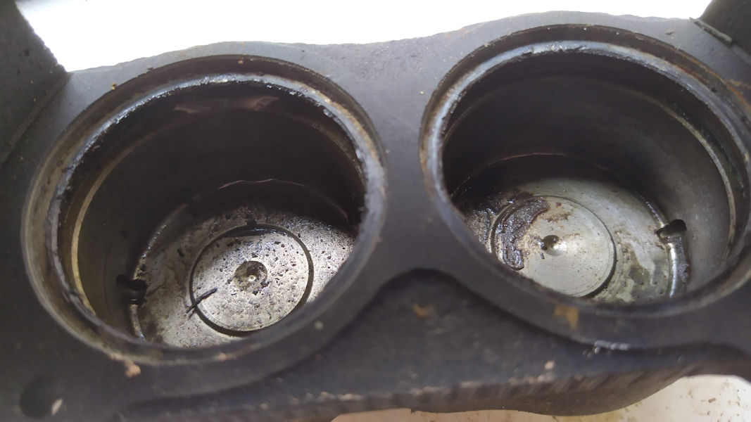

J'ai acheté un kit pistons, joints et coupelles.
Avant de procéder au montage, j'en suis au nettoyage interne des étriers.
Dépôt noir comme de l'huile brûlée. Traces dues à la dégradation des joints ?
Un peu de rouille de surface, de la terre colmatée sous les coupelles, bref un peu de tout.

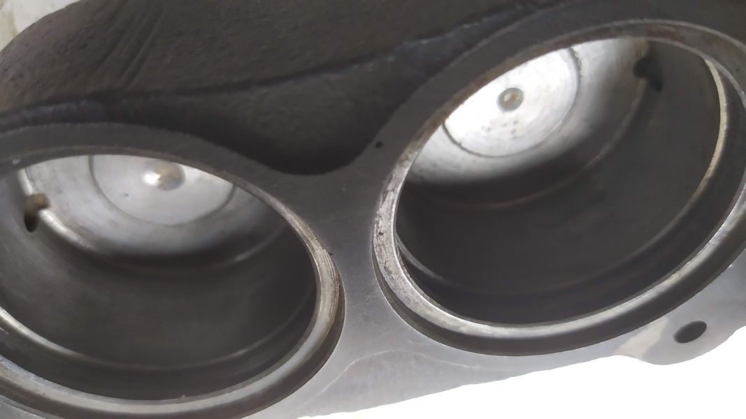

Avant nettoyage :
Après nettoyage :
J'ai utilisé un petit tournevis, une petite brosse, une pointe à tracer courbée, ... Le tout en y allant extrêmement gentiment.
Je ne suis pas encore satisfait du résultat. Il reste encore quelques traces ici et là.
Il y a-t-il une astuce ou un produit miracle pour améliorer le résultat ? Ou c'est uniquement minutie et patience...

Bonjour . Avec des petites brosses en laiton sur une perceuse mais il faut démonter l étrier et changer le joint

Belgom alu?

Utilise un tampon à récurer avec un peu de dissolvant type white spirit.

En mécanique on utilise souvent du tampon abrasif rouge (en rouleau ou en feuille) avec un solvant genre white spirit ou pétrole lampant . Si ça ne part pas on termine au papier carrossier 600 ensuite ....on change la pièce. Mais à première vue tes étriers sont largement récupérables.

Je vais me procurer des tampons à récurer.
Pas question que je sépare mes demi-étriers. Trop risqué !
Il existe un accessoire pour Dremel qui fait renvoi d'angle mais malheureusement il est un peu trop gros et ne va pas passer entre les deux demi-étriers. :?

J'ai acheté un petit renvoi d'angle pour Dremel et quelques brosses laiton. Je devrais réussir a obtenir le résultat souhaité pour le nettoyage.
