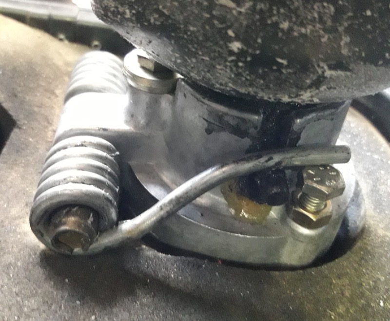

J'ai vérifié le ressort....
il n'a pas l'air "détendu et prêt a casser"
Quand je joue avec le levier je sent bien la tension.
Mais peut être que ça se joue a pas grand chose !

Vu que tu ne te plains que de la première et la marche arrière, ton soucis ne viendrait-il pas simplement de l'embrayage? Une mauvaise purge après repose de la boite et tu ne débrayes pas complètement...
Pas facile d'expliquer ce genre de ressenti sur un forum effectivement. :?
Sur toutes les vitesses en roulant, pour avoir le "verrouillage" de la vitesse, il faut vraiment pousser sur le levier jusqu'au bout (un peu comme sur un iveco pour ceux qui connaissent :wink: )
Avant le levier glissait presque tout seul jusqu'au verrouillage (fallait juste lui montrer le chemin 8) )
Pour la première et la marche arriéré, c'est pendant les manœuvres ou c'est chiant et parfois faut vraiment que j'insiste sur le levier pour que ça passe.
ça fait comme si je poussai pas dans le bon axe et que je butais sur un truc
Mais rien ne craque dans la boite.
Je vais purger l'embrayage pour voir, ça prends pas trop longtemps.
J'ai peut être mon couple émetteur/récepteur fatigué ? :sm1:
