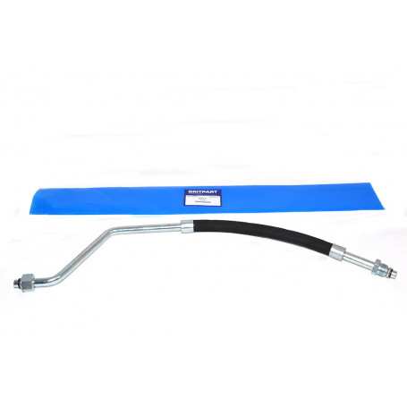

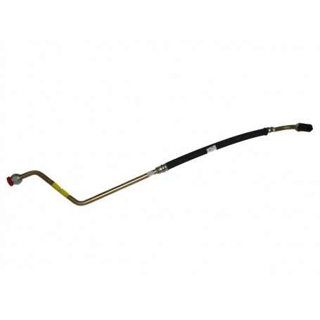

Vu que l'on en parle peu voir jamais ici :mrgreen: les références de ces durites sont :
Durite inférieure radiateur huile Référence PBP500200 vendue dans les 10 euros
Durite supérieure radiateur huile Référence PBP500190 vendue dans les 13 euros
Evidemment pour la durite inférieure tu vas perdre le contenu du radiateur d'huile ; donc prévoir un bac.

23 balles les 2 durites :sm3: je n'ai réussi qu'à les trouver pour 30 euros une
Les prix bas sont bas en GB (dealers Shitparts suffisant pour un Land de plus de 20 ans) avec :
https://www.paddockspares.com/pbp500200-pipe.html
https://www.paddockspares.com/pbp500190-pipe.html
