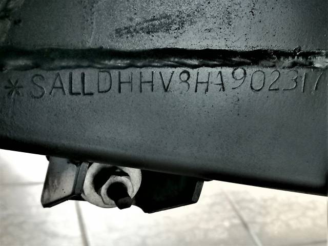

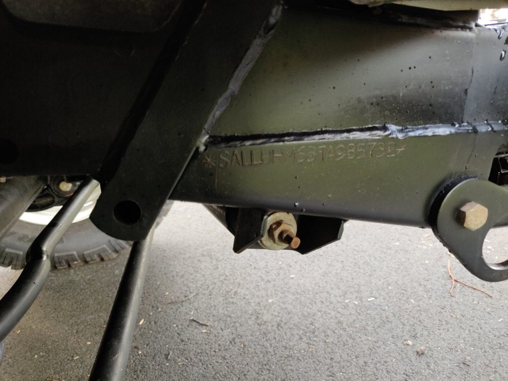

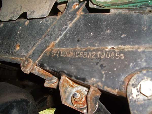

Sur les miens le plus souvent c'est là :
Parfois c'est oxydé ou recouvert de peinture et il faut nettoyer ; Exemples :
viewtopic.php?f=18&t=36&p=45819&hilit=n ... ery#p45819
Reste a regarder de quel véhicule il s'agit

Re: Numéro de chassis ?
Oui il est bien à cet endroit c'est le VIN et il y a bien 17 caractères "SALLTGM882A123456".
Avant le CT je prépare le Disco et le nettoyage du N° sur la traverse en fait partie.
Le gars du CT m'a confier en voyant le mien bien visible qu'il perdait pas mal de temps à nettoyer les châssis et autres endroits plus ou moins accessibles suivant les véhicules, et qu'il en avait un peu marre par moment.
Il te reste qu'à jouer de la brosse métallique pour le faire apparaitre clairement.
Ciao
Pascal.
Pascal.
Tout le longeron faut pas exagérer les 10 caractères qui manquent sont à la suite des 7 qu'il a trouvé
Mais voici la photos, c'est plus parlant que les discours
Ciao
Pascal.
Pascal.
