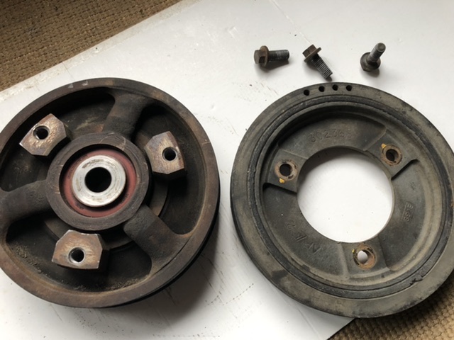

Nanard,
d'après la photo (c'est tout le problème de la 2d ), il me semble que les trois « rayons » de la poulie se situent devant la pièce comportant les trois trous taraudés permettant de fixer le volant d'inertie de la poulie.
Laquelle est concentrique mais non solidaire du moyeu, car elle est maintenue en position par l'accouplement élastique.
Pour s'en assurer, il suffirait de bloquer la poulie dans un étau et de tenter de faire tourner la pièce que tu as cerclée de rouge en y fixant par exemple un plat. Si ce que j'ai compris est juste, les deux pièces devraient tourner l'une par rapport à l'autre sous l'effet du couple.
J'ajoute que l'usinage de la pièce comprenant les trois trous est tel que le volant d'inertie qui s'y fixe ne touche pas la poulie ; on le voit sur une des photos de Stagadon (il insiste sur cette photo, d'ailleurs). En d'autres termes, le volant d'inertie est entraîné via l'accouplement élastique, ce qui est parfaitement logique.
Si je poursuis mon raisonnement, lors d'un serrage, il est probable que l'accouplement élastique se déforme au point de permettre une mise en butée des deux pièces (contact entre les rayons et les bossages taraudés grâce auxquels Stagadon a fixé son outil de blocage).
Et si on y regarde encore de plus près, les bossages ne se situent pas exactement au milieu des lumières laissées par les rayons ; cela n'est certainement pas le fait du hasard mais a probablement un rapport, soit avec le montage/serrage de cette pièce sur le vilebrequin, soit avec le sens du débattement maximal en fonctionnement normal.
Au-delà d'une certaine valeur, le couple de serrage passerait donc directement du moyeu à l'outil sans solliciter davantage l'accouplement élastique. C'est peut-être ce qu'a prévu le constructeur, car son protocole de blocage de la poulie reste simple, mais ça me semble quand même chaud, sauf à supposer que le module du caoutchouc est vraiment très faible, ce qui est possible — et serait même le but recherché si on cherchait à atténuer des pulsations liées à de faibles accélérations du vilebrequin.
Mais, là encore, sans la pièce sous la main, je ne peux que supposer certaines choses...

- "Une première planche sur laquelle on voit le moyeu, serré en bout de vilebrequin, et ses trois rayons. L'ensemble constitue la poulie d'entraînement de la courroie d'accessoires et est entièrement solidaire de l'arbre moteur."
-Non , Le moyeu serré en bout de vilebrequin n'est solidaire que des pattes visible coté avant et comportant les trous de visses qui reçoivent l'élément volant . Pas la couronne de poulie qui elle tient au moyeu via le grand caoutchouc . Donc le vilebrequin est solidaire de la partie centrale du volant d'équilibrage , à droite sur la vue suivante:

Nanard , c'est ça , pas plus compliqué en fait . dans le principe c'est comme si l'axe
moteur traversait la première poulie composé et venait entrainer un autre disque composé .

Pour moi le débattement est minime , le caoutchouc est dur et le serrage ne "passe pas" via ce caoutchouc . Au desserrage qui m'a permis de mettre à l'épreuve mon carré et barre non facom qui est maintenant légère courbée , rien à bougé en bas , pas d'effort sur le caoutchouc , le U d'acier utilisé était buté au sol et rien n'a bougé .

Normand1400, tes photos sont impec aujourd'hui tu as changé la résolution ou mes yeux était fatigués hier soir ?

Ok.
On avance dans la télécompréhension!
Alors cette partie, c'est quoi?
Si c'est le cas, ça veut dire que l'absorbeur de pulsations opère sur la courroie d'accessoires et que le volant d'inertie est en tout point comparable à celui des poulies classiques, celles montées avant le Td5...
Pour les photos, ce sont les tiennes, car de poulie de vilo de Td5, je n'ai point !
Disons que hier soir, tu étais fatigué, car je n'ai rien modifié de la résolution...
Un roulement avec sa garniture d'étanchéité?
Re: Problème volant moteur?
Exactement, le large compensateur opère sur la courroie uniquement . Et le cercle orange est probablement un joint spi ou genre pour la graisse mais je ne sais pas si il y a un roulement ou un palier.

Ce qui signifierait que de réduire les pulsations sur la courroie d'accessoires est très important et que si le dispositif qui permet de le faire est HS, ça doit avoir des conséquences.

Réduire les pulsations , mais sur quoi? la pompe à eau elle s'en fout; à air, de DA , c'est pareil reste l'alternateur . il y aurait une influence quelconque sur la stabilité de sortie de l'alternateur ? Je suppose que l'ECU a une alimentation stabilisé en tête ; tu dois parler d'autre chose . pour moi ce serait plus purement un déséquilibre mécanique . Je serait curieux de voir cette poulie tourner aux vitesses critiques filmée en cam haute vitesse et bien ralentie . Mon épouse est partie chercher du liquide de refroidissement chez l'épicier; un copain va me déposer la douille de 14 16pan pour changer ce sacré tendeur de courroie . je changerais bien cette visse par une à allen que j'ai en inox mais elle fait 5mm de moins,pour 50Nm j'ai un doute . Bref sa se précise ..J'ai hâte .

C’est fait, je viens de me laver les mains. Alors je ne suis pas sorti de la propriété car je m’étais lancé dans le sauvetage de la porte arrière qui n’avait plus de profils en bas.. et donc avec tous mes outils à l’arrière j’ai eu la flemme de tout viré. De toute façon pas besoin de rouler pour mettre en valeur le problème, la je fais traîner le suspens. Oui belle amélioration, aux mêmes fréquences c’est beaucoup mieux toujours présent mais très atténué.
Peut-être que le générateur est le volant d’embrayage et comme il ne l’a pas changé etc etc .
Ceci dit oui il y a bien une influence importante de la Damper .

Yess, je parle bien d'un déséquilibre mécanique.
La question est de savoir s'il s'agit de pulsations circulaires (successions d'accélérations positives ou négatives du vilebrequin) ou de pulsations linéaires (vilebrequin oscillant entre ses paliers, comme une corde de guitare)...
Dans le premier cas, le fait générateur seraient les temps moteur. Dans le second, il faudrait suspecter un problème d'équilibrage dynamique de l'équipage mobile : j'y crois pas...
Donc je penche plutôt pour des pulsations circulaires, mais ce n'est pas démontrable tant qu'on n'aura pas plus d'infos sur les géométries du volant.
Remarque, si on ne fait pas sauter ce verrou-là, il y aurait toujours la solution de mesurer la régularité de la sinusoïde de tension (sa fréquence, quoi) délivrée par l'alternateur avant redressement. Faudrait regarder ça dans le détail : rapport de démultiplication, où piquer la tension, etc.
Mais ce sera moins précis qu'une mesure directe au volant.
Vu le fonctionnement de la poulie et l'amélioration apportée, on peut en conclure que tu as éliminé une large partie des pulsations circulaires. Et comme le volant n'a pas été testé avec la finesse qui aurait été souhaitable, on peut penser qu'il ne filtre pas totalement sa part de fréquences.
Tu peux nous redonner le régime moteur le plus critique? Ce sont toujours à peu près les mêmes valeurs depuis le remplacement de la poulie?

Je reviens d'un petit tour , c'est mieux c'est certain , le gros de la vibration s'est calmé . ça fait encore vibrer des truc qui trainent de travaux en cour sur l'avant. le levier de vitesse répercute encore la vibration mais plus finement. vu que nous avions du beau temps ces dernier jour, le boitier de sécurité remarchait , je me suis dit à la fin de mon tout que j'allais remonter l'eau d'origine qui du coup remarchait pour voir si il y a une différence. et bien non , il pleut depuis hier soir et bien entendu .. c'est en panne . Je met donc ce boitier sur le radiateur à sécher doucement , si il remarche après ce traitement, je serai sur que l'humidité à bien une action sur lui une très mauvaise action et se sera la résolution de mon premier problème. en y regardant de pré je vois des composant rose des mini rectangles des condensateurs ou je ne sais quoi, qui semble oxydé . je met la photo pour avis . je suppose qu'après séchage il va redémarrer et j'irai de ce pas fair un second essai .

Stagadon a écrit : Le suivi de cette recherche de cause de vibration et son aboutissement à la solution si possible sont un sujet qui doit intéresser de nombreux Capitaines de TD5.
Oui. Et ce d'autant plus que je ne crois pas un instant que ce moteur puisse souffrir d'un défaut natif d'équilibrage...
Stagadon a écrit :Une question encore, si je branche un haut-parleur sur la sonde PMH , il est possible que cela joue une mélodie ou pas , à voir . Si oui , je l'enregistre d'une façon ou d'une autre , saurais-tu t'en satisfaire pour la donner à jouer à ton oscilloscope et donc avoir au final un résulta précis des frasques de mon moteur ( pour comparer à d'autres )?
En théorie, c'est possible.
Attention toutefois : le signal dépasse les 3 volts en crête, donc largement plus qu'il ne faut pour fumer l'entrée audio d'un ordi, par exemple...
Voir l'extrait de signal CKP au ralenti capté par Ludo :
D'où l'on tire le spectre de passage des trous du volant devant le capteur (c'est de l'analyse de fréquence) :
A partir duquel on peut calculer les accélérations instantanées du volant, potentiellement sources des vibrations (la courbe complète est en théorie une sinusoïde) :
Les extraits étant trop limités temporellement, je n'ai pas plus aller plus loin. Mais comme je disais ce matin, j'ai l'hypothèse et la méthode ; y a plus qu'à les confronter à la réalité!
Ludo, si tu nous lis...
Enfin, les infos délivrées par l'outil Hawkeye sont certainement une piste à creuser en parallèle. Si quelqu'un a des biscuits, qu'il n'hésite surtout pas!
